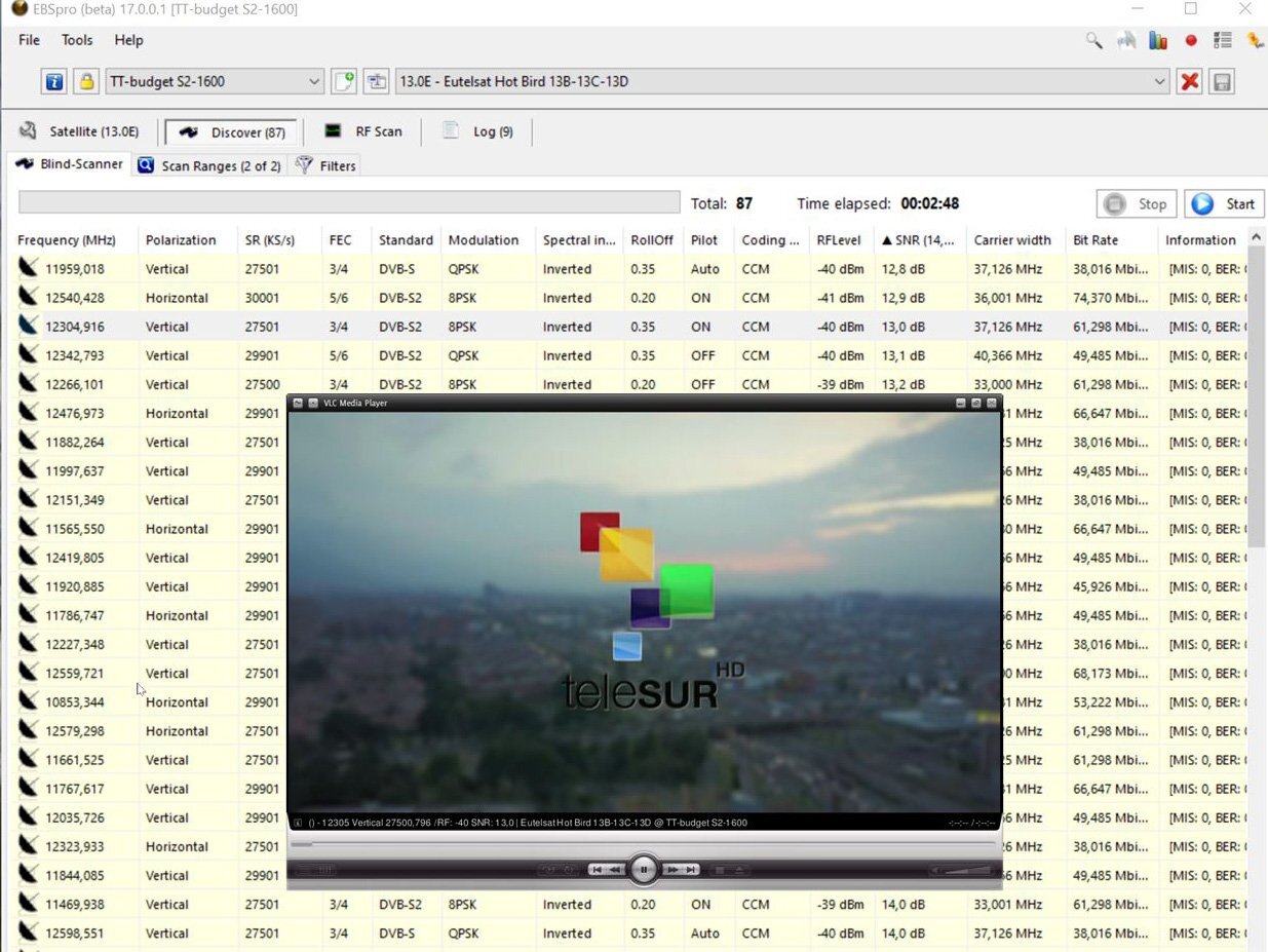

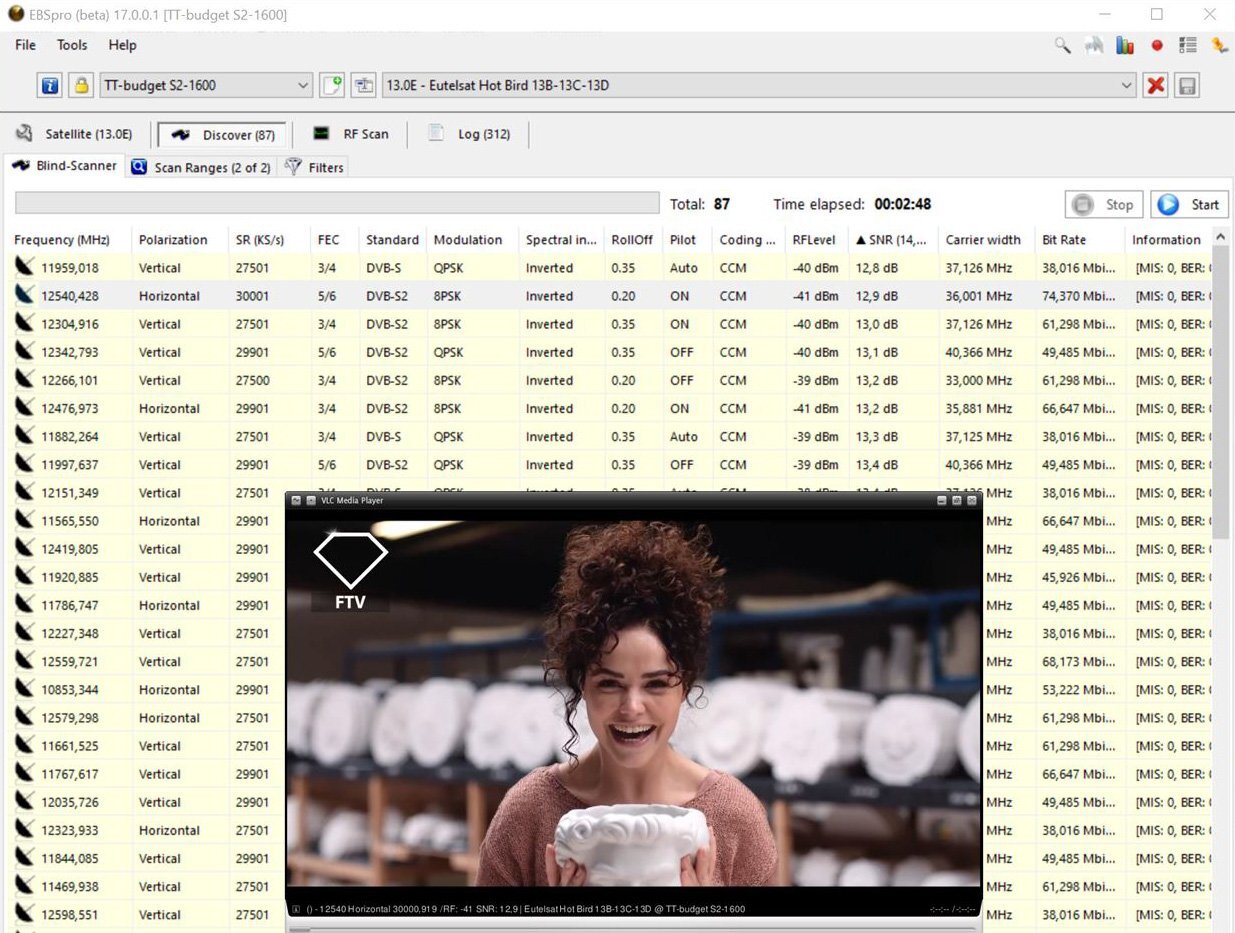

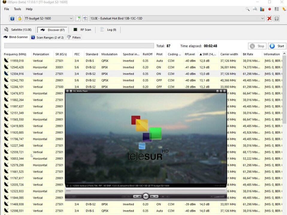

Crazy Sat Geplaatst: 29 januari 2022 Geplaatst: 29 januari 2022 (aangepast) Even de volledige satelliet 13,0°E gescand met EBSPro , daarna gerangschikt van laag naar hoog ( in dB). Zwakste FTA TP is 12540 H 30000 , FEC 5/6 waaronder het modekanaal FTV in UHD. Voor wie geen UHD ontvanger in bezit heeft stem af op Telesur HD 12304 V 27500 FEC 3/4. Zie screenschot 29 januari 2022 aangepast door Crazy Sat feedhunting , a crazy hobby ! Edison OS mio 4K UHD + Octagon SF8008 4K UHD + Dr.HD F15 + Edison OS mini + Technomate TM-5402 HD M3 CI , Moteck SG2100 + Deltastar 90 cm + Invacom C120 QDF-031 Quad lnb + SkyStar HD2,TBS5927 , en TT-budget S2-1600 kaart. Channel Master 180 cm schotel + ESX241 lnb voor C-band. DVB-T2 via Oostvleteren,Egem,Mont des Cats,Bouvigny en Doornik.

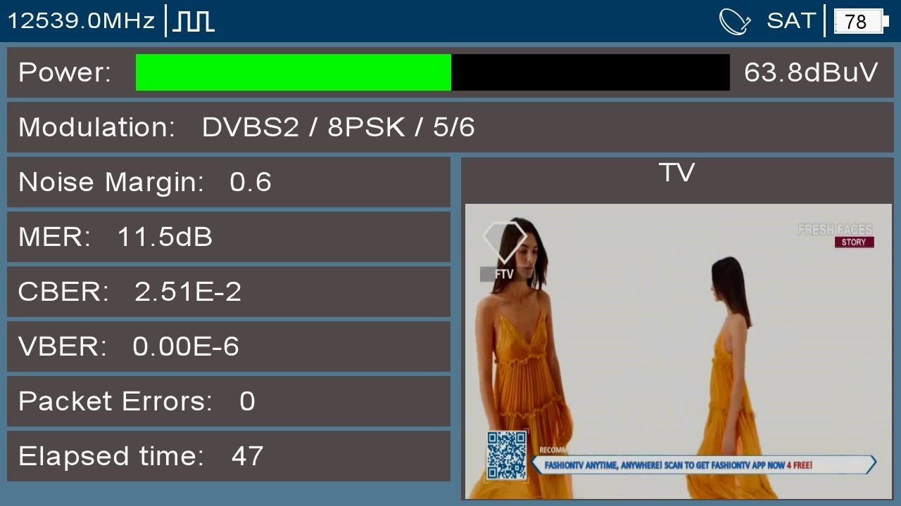

Old Satterhand Geplaatst: 29 januari 2022 Geplaatst: 29 januari 2022 1 minuut geleden, Crazy Sat zei: Zwakste FTA TP is 12540 H 30000 waaronder het modekanaal FTV. Bij mij ook, afgaande op de Noise Margin.

Old Satterhand Geplaatst: 29 januari 2022 Geplaatst: 29 januari 2022 32 minuten geleden, Crazy Sat zei: ...Voor wie geen UHD ontvanger in bezit heeft stem af op Telesur HD 12304 V 27500 FEC 3/4... Het HD kanaal van FTV zit op dezelfde transponder als het UHD kanaal, zie mijn screenshot.
