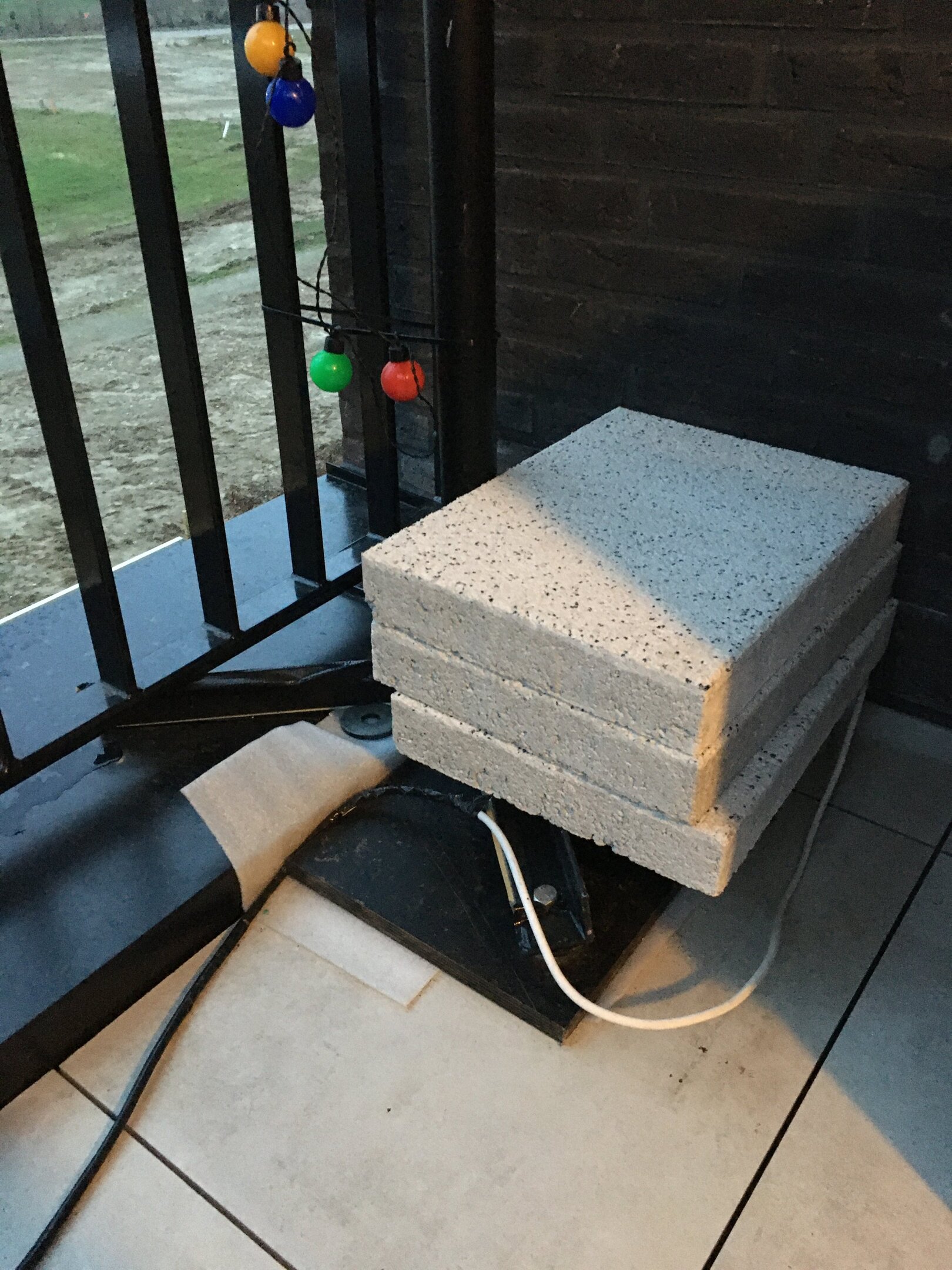

Sprietje Geplaatst: 17 februari 2022 Geplaatst: 17 februari 2022 Een foto geeft al een stuk beter beeld van de situatie.

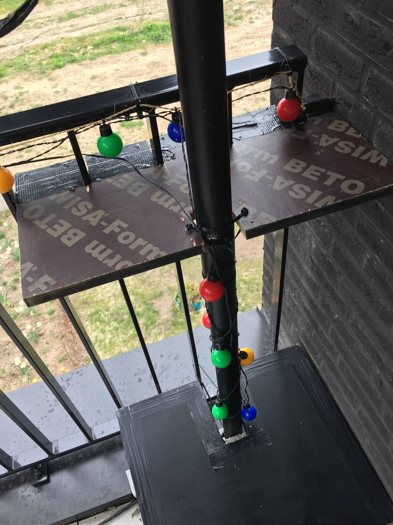

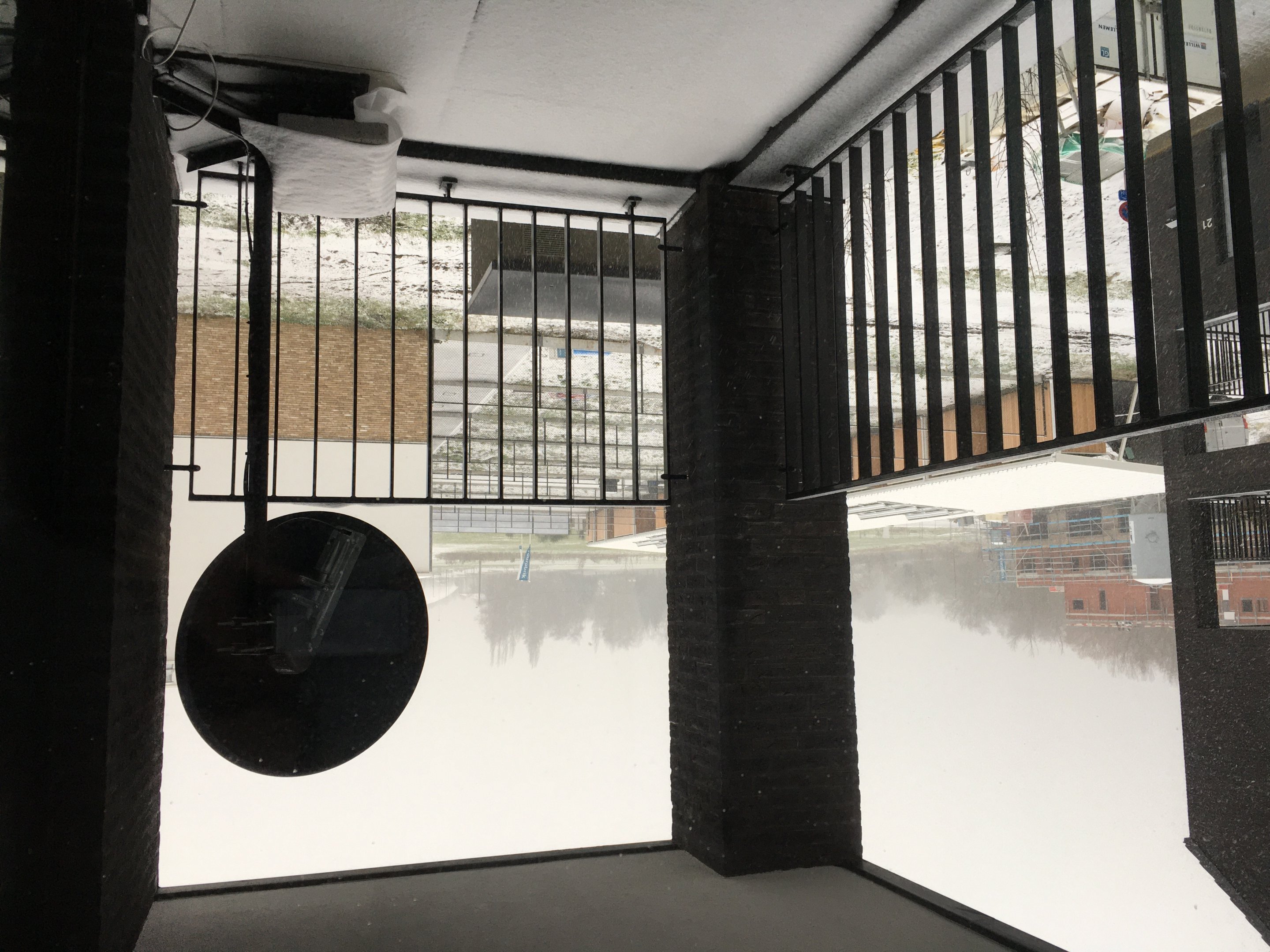

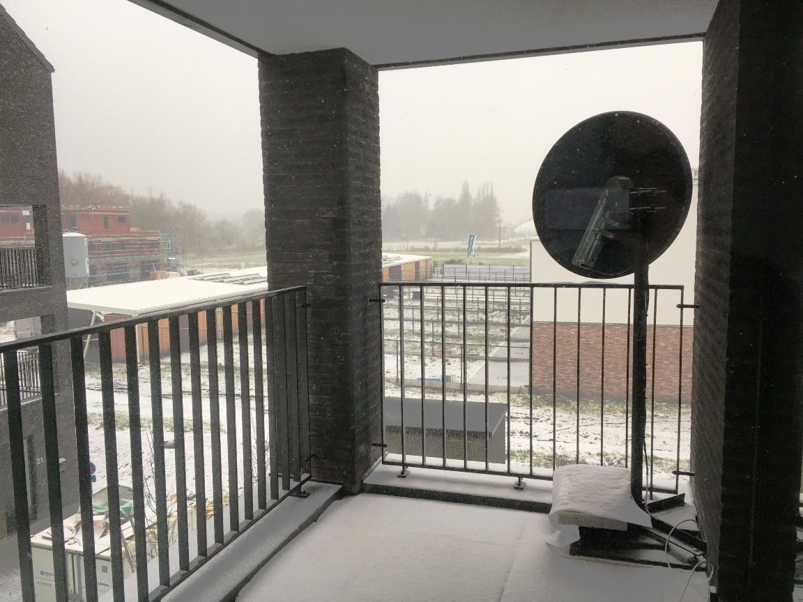

stevenvc19 Geplaatst: 17 februari 2022 Auteur Geplaatst: 17 februari 2022 19 minuten geleden, Sprietje zei: Een foto geeft al een stuk beter beeld van de situatie. Heb enkele foto's teruggevonden van toen alles in opbouw is. De voet zit onder de borstwering geklemd dus die kan niet weg. Bovenaan heb ik de paal tussen een bekistingsplaat geklemd. Blijkbaar staat er een foto ondersteboven... De schotel hangt dus niet aan het plafond 😉
Sprietje Geplaatst: 17 februari 2022 Geplaatst: 17 februari 2022 (aangepast) Tja, dat ga je nooit redden, zo'n hoge pijp op zo'n klein voetje. Ik zie op de 1e foto dat je al 4 gaten in de bekistingsplaat hebt geboord bij de pijp. Maak een stuk vierkant plaatmateriaal van 110x110mm met een gat er in van de pijpdiameter. Zaag dit middendoor zodat je de pijp kunt vastklemmen. Nu kun je de vierkante plaat aan de bestaande bekistingsplaat vastzetten met de 4 al bestaande gaten. Dan kan de mast nooit meer bewegen en ook niet draaien. 17 februari 2022 aangepast door Sprietje 1
stevenvc19 Geplaatst: 17 februari 2022 Auteur Geplaatst: 17 februari 2022 20 minuten geleden, Sprietje zei: Tja, dat ga je nooit redden, zo'n hoge pijp op zo'n klein voetje. Ik zou van bekistingsplaat een verbinding maken tussen de mast en de railing van het balkon maar dan dat de mast vastgeklemd zit. En wat zou jij doen aan de stand van de rotor? rotor op 0 zetten? deze staat hier op foto 30 west en staat zo min of meer in lijn met de westergevel.
Sprietje Geplaatst: 17 februari 2022 Geplaatst: 17 februari 2022 Zo draaien dat de wind tegen de smalle kant van de schotel waait. 2
