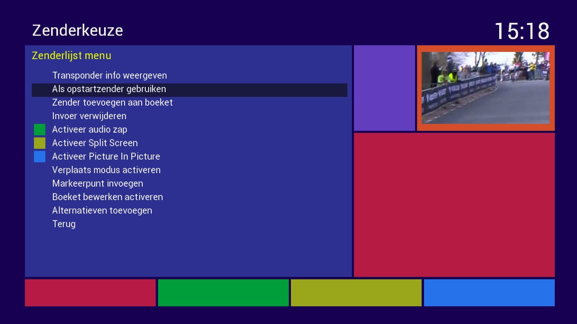

rmkeizer Geplaatst: 10 april 2022 Auteur Geplaatst: 10 april 2022 De zender had ik al maar gaat om de lijst uit favorieten bijvoorbeeld.
Moderator ceesv Geplaatst: 10 april 2022 Moderator Geplaatst: 10 april 2022 Stem af op de gewenste zender en klik op "als opstartzender gebruiken" Gaat niet bestaat niet! 65" 4-K OLED, Vu+ Duo 4K SE BT, Vu+ Solo 4K, Rebox-8500, Rebox-8000, Wavefrontier T-90, Satlook Digital NIT, Megasat HD5 Combo Gebruik je een advertentie blocker? Maak dan een uitzondering voor onze website. Zonder advertentie (inkomsten) kan deze site niet voortbestaan.

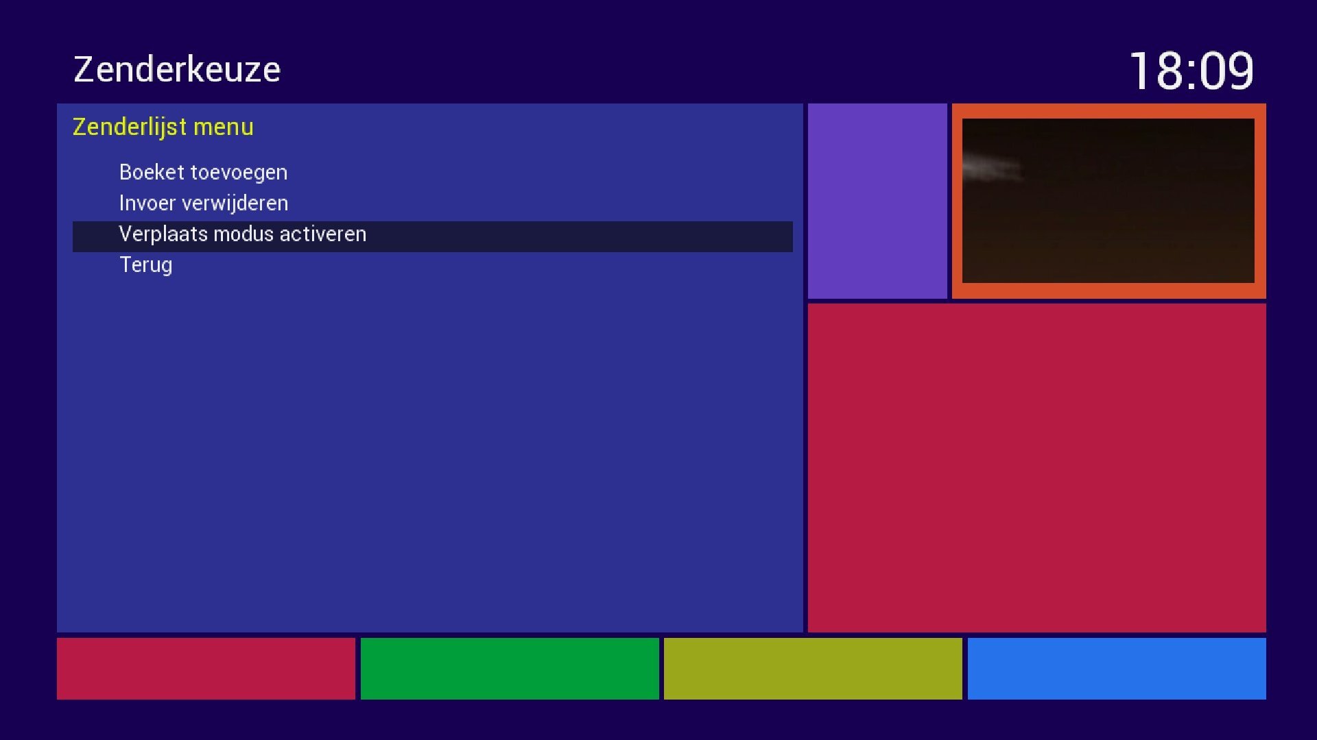

rmkeizer Geplaatst: 10 april 2022 Auteur Geplaatst: 10 april 2022 1 minuut geleden, ceesv zei: Stem af op de gewenste zender en klik op "als opstartzender gebruiken" Hoi Cees, nogmaals het gaat niet om de zender maar met welke lijst/bouquette. Als ik op channel omhoog/omlaag klik krijg is bijv canaal-cdigitaal favorieten. Zelf het ik een favorietenlijst gemaakt en als ik de blauwe knop druk kan ik deze selecteren en gebruiken. Maar wanneer ik opnieuw opstart krijg ik weer de canal-digitaal favorieten lijst. Ik zou graag mijn eigen lijst blijven gebruiken als ik van zender wissel.
Moderator ceesv Geplaatst: 10 april 2022 Moderator Geplaatst: 10 april 2022 Aha, dat was mij niet duidelijk. Dat gaat ook, de bovenste selectie in de favorietenlijst is het opstart boeket, Even de gewenste lijst naar boven verplaatsen. 1 Gaat niet bestaat niet! 65" 4-K OLED, Vu+ Duo 4K SE BT, Vu+ Solo 4K, Rebox-8500, Rebox-8000, Wavefrontier T-90, Satlook Digital NIT, Megasat HD5 Combo Gebruik je een advertentie blocker? Maak dan een uitzondering voor onze website. Zonder advertentie (inkomsten) kan deze site niet voortbestaan.

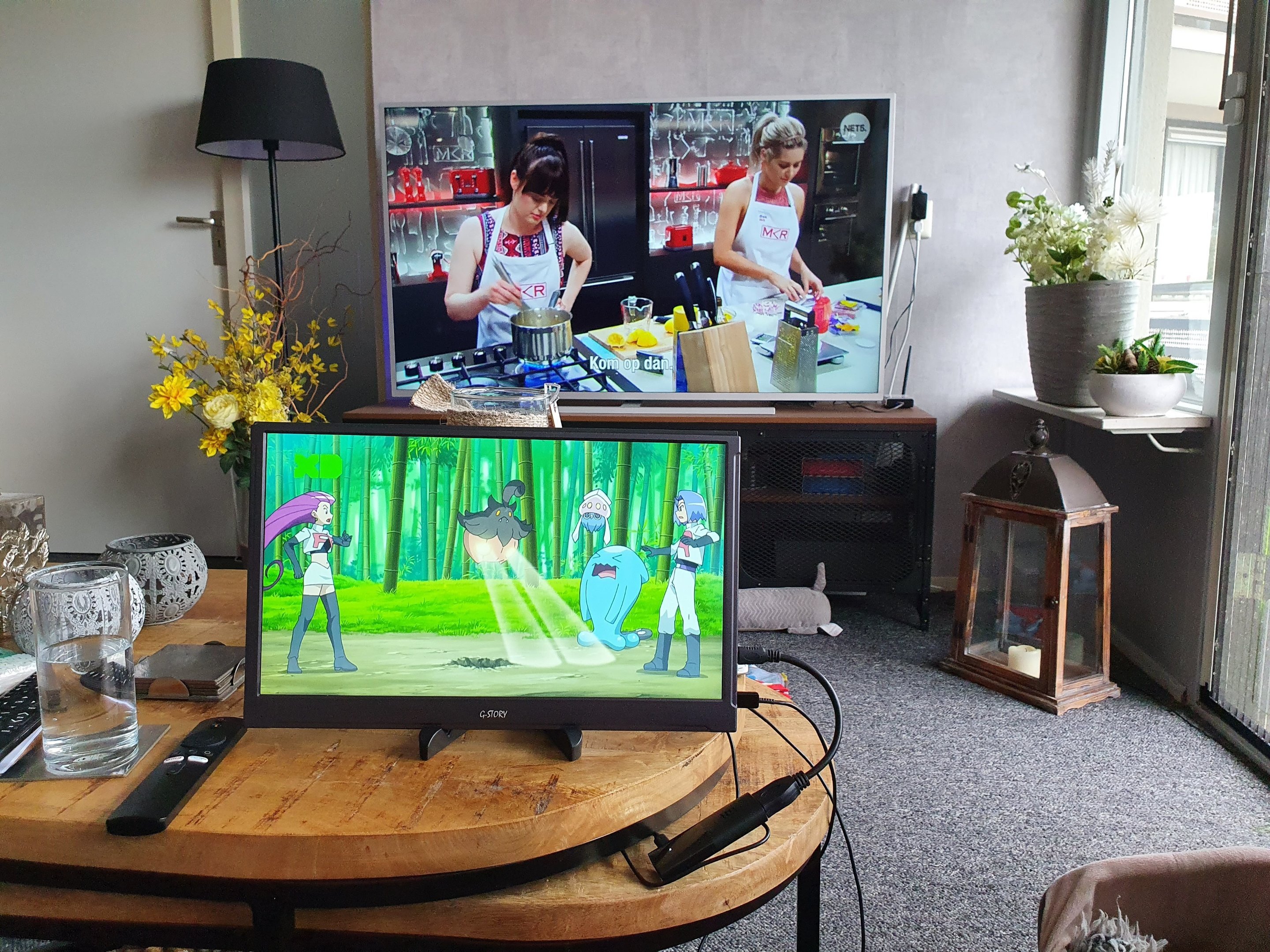

rmkeizer Geplaatst: 13 april 2022 Auteur Geplaatst: 13 april 2022 Via een ander topic een mogelijke oplossing gevonden. In de webinterface/brouwser kun je op het tv-icoon naast de lijst klikken. In de browser start dan een nieuwe pagina, de link gecopieerd en deze in een iptv app ingelezen. Dit alles in Android omdat ik niks ander gebruik. Maar de VU+ app bevalt toch het beste. Op de foto te zien: ontvanger VU+ Zero 4K via Hdmi op grote tv en via de Mi stick draadloos met de VU+ App. Beide zenders zitten op hetzelfde kanaal uiteraard. Zal straks in de kampeerauto niet nodig zijn want dan wil ik het alleen via een draadloos setup. Onder de luifel of toch binnen, s'avonds in bed of toch tijdens warme zomeravonden buiten via de mini Beamer op groot doek. Toch nog even een vraag over een harddisk. Welke minimale grote moet dit zijn voor 2 uur opnemen?
