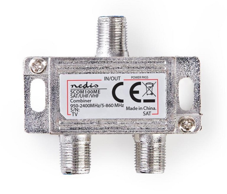

Sprietje Geplaatst: 26 februari 2022 Delen Geplaatst: 26 februari 2022 Schematisch zo: 1 Link naar reactie Delen op andere sites Meer opties om te delen...

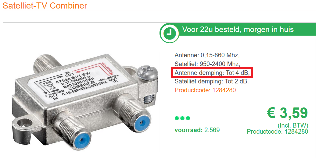

putemmer Geplaatst: 27 februari 2022 Auteur Delen Geplaatst: 27 februari 2022 Super bedankt voor de reacties. Wat ik hoopte kan dus inderdaad zie ik 😊 Kosten: Ik zie dat de TRIAX IN-KOPPEL FILTER MFC101 en de Triax GDA 313 Antennedoos amen ca €40,- gaat kosten. De oplossing door gebruikt te maken van SAT/UHF/VHF combiner kost me ca 2X4,- dus 8,- excl. Transport. Dat is dus goedkoper. *) Vraag 1: Ik zie overigens dat er ook zijn die ca 10,- per stuk kosten. Is dit t.g.v. kwaliteitsverschil? Demping/verlies van signaal: Vooraf: Ik ben geen specialist dus demping waardes kan ik niet 100% interpreteren. Misschien kunnen jullie me helpen? Maar bij de TRIX MF101 zie ik Through loss: input1= 3,0 dB en input2= 2,0 dB staan en bij de Triax GDA 313 Antennedoos “Aansluitdemping satelliet = 10 dB”. *) Vraag 2: Samen ca 12 a 13dB verlies? Of mag / kan ik zo niet rekenen? *) Vraag 3: En zorgen deze dempingverliezen dat ik duidelijk minder zenders op de satelliet en of DAB+ kan ontvangen of is dit marginaal? *) Vraag 4: Note: Ik neem aan dat ik in beide oplossingen gebruik kan maken van DiSeqC 1.1 én 1.2/USALS? (ik heb een T55 en een draaibare, gecombineerd over een coax kabel). Nog een alternatief?: Gebaseerd op jullie suggesties ben ik ook nog even gaan zoeken op het internet deze oplossing tegen: -OC STACKER Onecable Stacker/Destacker. Ca 90,- en 20,- voor een 20V Stekkervoeding 20 V DC/1200 mA. Maar deze geeft aan: “Return Loss 10dB min at port A, B and COM for specified frequency ranges”. -Bij een soort gelijke uitvoering “MEGASAT 0600209 Stacker/destacker, coax, Unicable, 2/1” Ca. €6,- zie ik: “Dämpfung: Terrestrisch: -1 dB / Satellit: -4 dB / Satellit konvertiert: +4 dB”. *) Vraag 5: Wat is het voordeel van deze duurdere optie? Link naar reactie Delen op andere sites Meer opties om te delen...

Old Satterhand Geplaatst: 27 februari 2022 Delen Geplaatst: 27 februari 2022 (aangepast) 3 uren geleden, putemmer zei: De oplossing door gebruikt te maken van SAT/UHF/VHF combiner kost me ca 2X4,- dus 8,- excl. Transport. Dat is dus goedkoper. *) Vraag 1: Ik zie overigens dat er ook zijn die ca 10,- per stuk kosten. Is dit t.g.v. kwaliteitsverschil? Het verschil zit hem in de filtering. Een goed filter kost geld. Er wordt vaak gedacht dat signalen van een LNB niet onder de 1000 MHz komen. Als een LNB staat ingesteld op de hoge band, dan kan er flink veel RF energie van de lage band in de VHF/UHF band terecht komen. Als dat niet goed wordt weggefilterd dan krijgt de supergevoelige DAB ontvanger teveel RF energie te verwerken. En daar kan de LNA (Low Noise Amplifier) aan de RF ingang helemaal niet tegen. Voor de techneuten. De RF energie op de coax onder de 1000 MHz bij ontvangst van de hoge band van Astra 1. 27 februari 2022 aangepast door Old Satterhand typo en cursief Link naar reactie Delen op andere sites Meer opties om te delen...
Moderator ceesv Geplaatst: 27 februari 2022 Moderator Delen Geplaatst: 27 februari 2022 Vandaar mijn voorstel van de koppelfilters ipv combiners. Gaat niet bestaat niet! 65" 4-K OLED, Vu+ Duo 4K SE BT, Vu+ Solo 4K, Rebox-8500, Rebox-8000, Wavefrontier T-90, Satlook Digital NIT, Megasat HD5 Combo Gebruik je een advertentie blocker? Maak dan een uitzondering voor onze website. Zonder advertentie (inkomsten) kan deze site niet voortbestaan. Link naar reactie Delen op andere sites Meer opties om te delen...

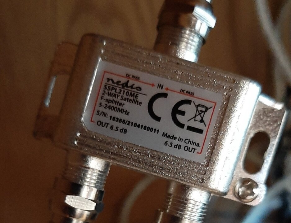

Old Satterhand Geplaatst: 27 februari 2022 Delen Geplaatst: 27 februari 2022 1 minuut geleden, ceesv zei: Vandaar mijn voorstel van de koppelfilters ipv combiners. Ja, dat was ik nog vergeten te vermelden. Mijn reactie zou ik niet hebben geplaatst als sprietje niet met die Chinese rommel was komen opdagen. Daarmee heeft hij de TS op het verkeerde been gezet. Link naar reactie Delen op andere sites Meer opties om te delen...

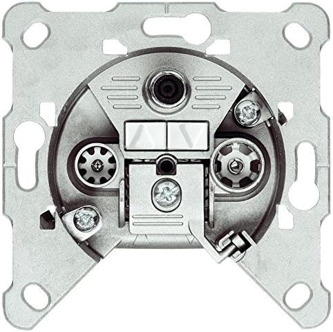

Sprietje Geplaatst: 28 februari 2022 Delen Geplaatst: 28 februari 2022 (aangepast) Als je een aansluitdoos wilt gebruiken, dan moet je de 301F hebben, niet de 313. Daar heb je voor de SAT aansluiting 2dB verlies en voor de antenne 1,5dB (Hirschmann - triax). Het voordeel van een aansluitdoos is dat hier het signaal tussen tv en radio is uitgesplitst, bij een combiner niet, maar misschien heb je dat niet nodig. 28 februari 2022 aangepast door Sprietje Link naar reactie Delen op andere sites Meer opties om te delen...

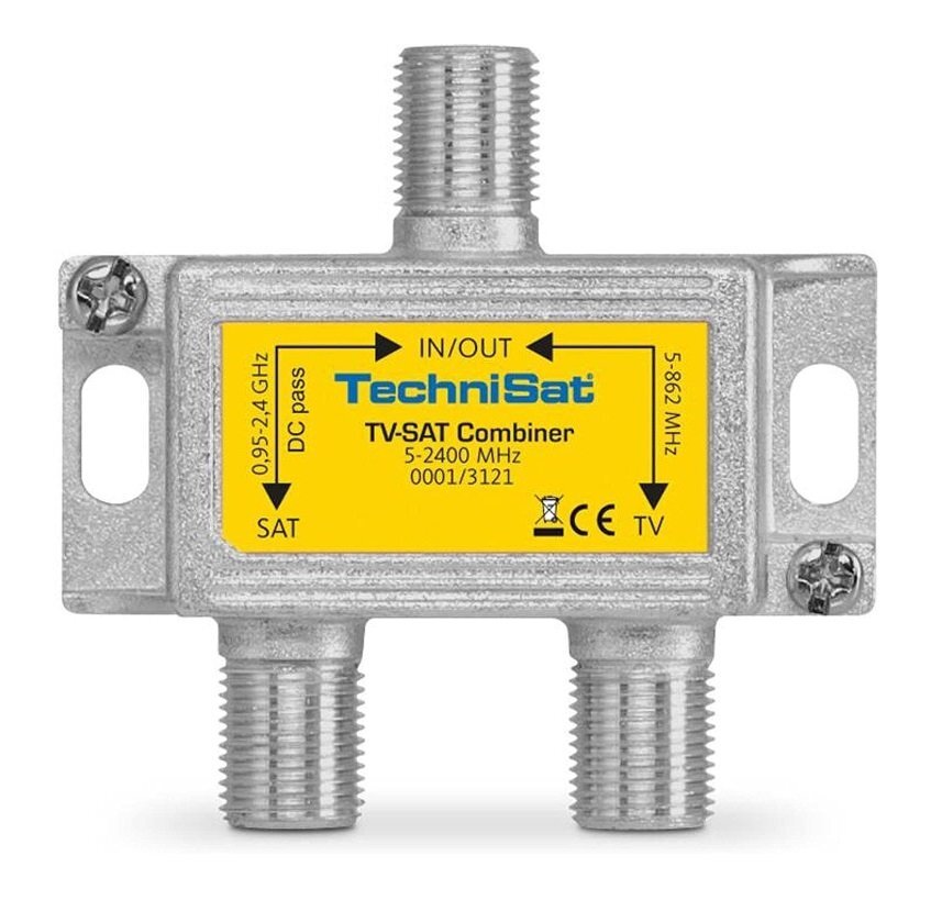

Sprietje Geplaatst: 28 februari 2022 Delen Geplaatst: 28 februari 2022 De Technisat combiner heeft maar 1,5dB verlies voor tv en satelliet, zie: https://www.technisat.com/en_XX/Productsheet/352-775/?product=1887&article=0001/3121 Hier de specificaties van Johansson: https://johansson.be/en/products/sat-tv-combiner-9501 Hier de specificaties van Triax: https://triax.com/shop/en/triax-110---tv-sat-combiner-diecast--340110 Bij Chinese troep kan het veel meer zijn Link naar reactie Delen op andere sites Meer opties om te delen...

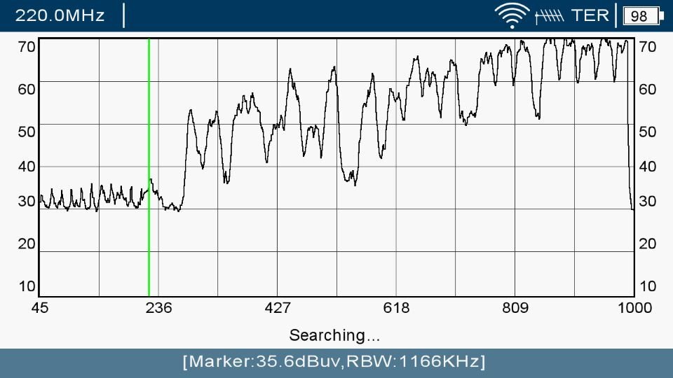

Old Satterhand Geplaatst: 28 februari 2022 Delen Geplaatst: 28 februari 2022 Dat heb je weer mooi bij mekaar gegoogeld Sprietje. Dank daarvoor. Ja die verliezen voor tv zijn wel belangrijk, maar ik denk dat, door je gebrekkige technische kennis, je het punt dat ik maakte, hebt gemist. En dat is: voorkomen dat die ongewenste lage band signalen de ingang van de DAB ontvanger kunnen bereiken. Gelukkig staan die gegevens, hoewel summier wel in de specs vermeld. Triax noemt dit "Stop Band Attenuation" en Technisat spreekt van "Decoupling" Ik denk dat beiden hetzelfde bedoelen. Maar die opgegeven waardes zijn te klein om het probleem aan te pakken. Het signaal op de LNB, onder de 1000 MHz is al gauw 70-80 dBuV. Dus na het filter rest nog steeds 50-60 dBuV in groot deel van de UHF band. Maar ik reken er wel op dat de aansluitdoos van triax hirschmann ook een zelfde demping kent. Dan zou het kunnen werken, mits het signaal van de FM/DAB antenne sterk genoeg is. Waarom ik dit zo belangrijk vind? Je moet je realiseren dat die spullen die je hebt gevonden nooit zijn bedoeld voor DAB, maar voor analoge of digitale TV ontvangst. Er is een essentieel verschil in de gevoeligheid van de DAB ontvanger t.o.v. een TV ontvanger. Dus zolang er zich niemand heeft gemeld met een positieve ervaring inzake deze setup, durf ik niet te zeggen dat dit werkt. Link naar reactie Delen op andere sites Meer opties om te delen...
