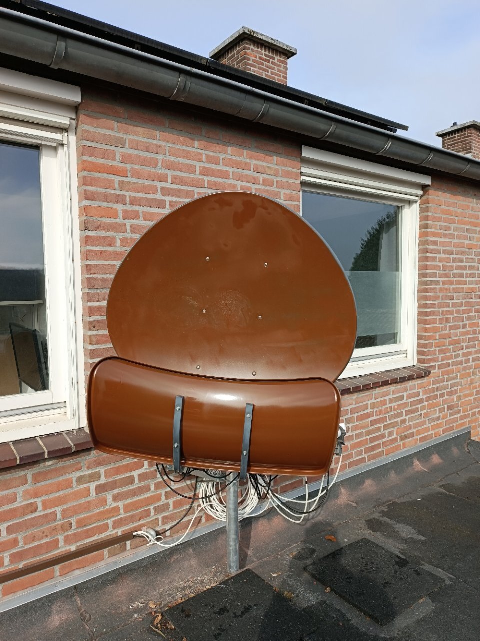

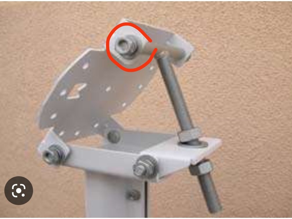

edbe Geplaatst: 15 oktober 2022 Auteur Geplaatst: 15 oktober 2022 ben vandaag weer ff wat finetunen van enkele LNB'S maar tot heden lukt me niet om de andere satellieten beeld te krijgen. ik merk wel dat er een speling zit in de schotel (zie foto) 2 x KPN TV+ Box & Formuler Z11 Pro
Sprietje Geplaatst: 15 oktober 2022 Geplaatst: 15 oktober 2022 Als die bout is aangedraaid, kun je toch nooit geen speling hebben. Heb je tijdens de sun outage nog gekeken of je de 7 west kunt ontvangen?

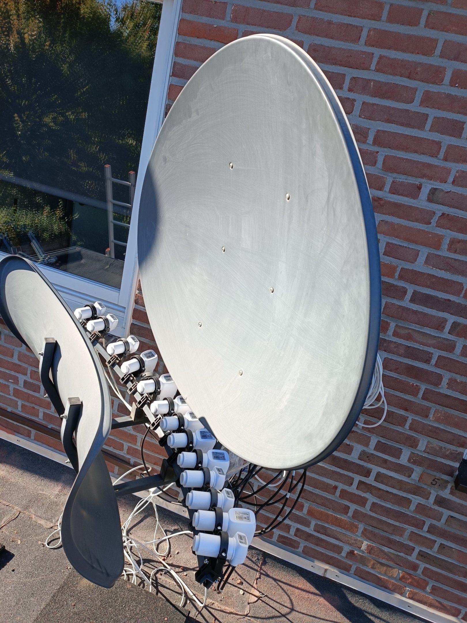

edbe Geplaatst: 25 februari 2023 Auteur Geplaatst: 25 februari 2023 (aangepast) de draad toch maar weer opgepakt, even een kleurtje gegeven. 25 februari 2023 aangepast door edbe 1 2 x KPN TV+ Box & Formuler Z11 Pro

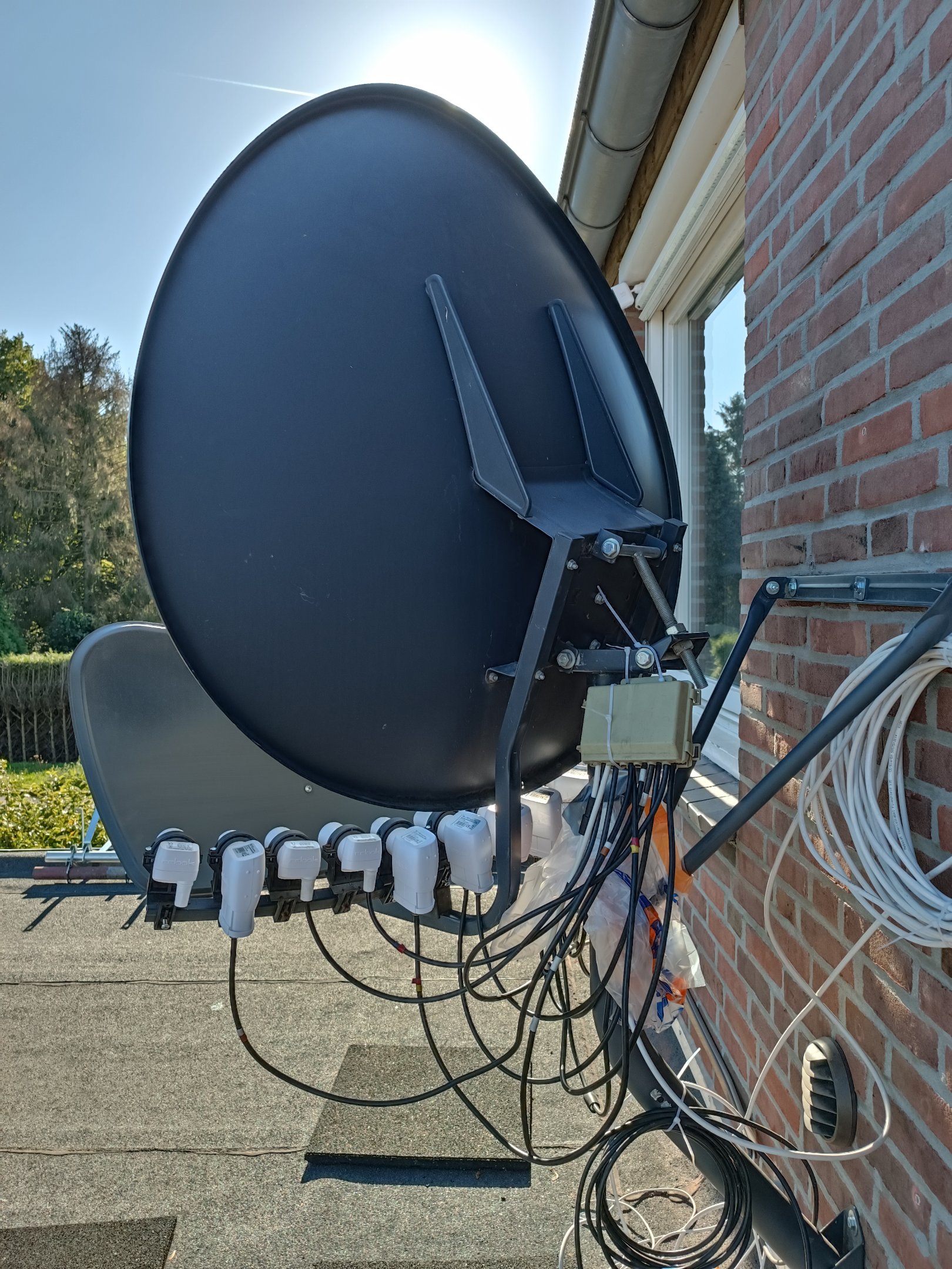

edbe Geplaatst: 28 december 2023 Auteur Geplaatst: 28 december 2023 vandaag weer eens aan de WF T90 geknutseld. alleen sommige satellieten krijg ik nog niet goed afgesteld. 42o - 50 tot 60 % 39o - 40 % 28o - 80 % 23o - 78 tot 81 % 19o - 80 tot 95 % 16o - 60 % 13o - 70 tot 75 % 9o - 64 tot 80 % 5o - 40 % 2o - 40 tot 50 % 1w - 0 % 5w - 0 % 2 2 x KPN TV+ Box & Formuler Z11 Pro
Sprietje Geplaatst: 28 december 2023 Geplaatst: 28 december 2023 Plaats op de lnb-posities die slechte ontvangst hebben maar eens lnb's met een kop van 60mm i.p.v. deze smalle lnb's, dan zul je wel een veel betere ontvangst hebben.
