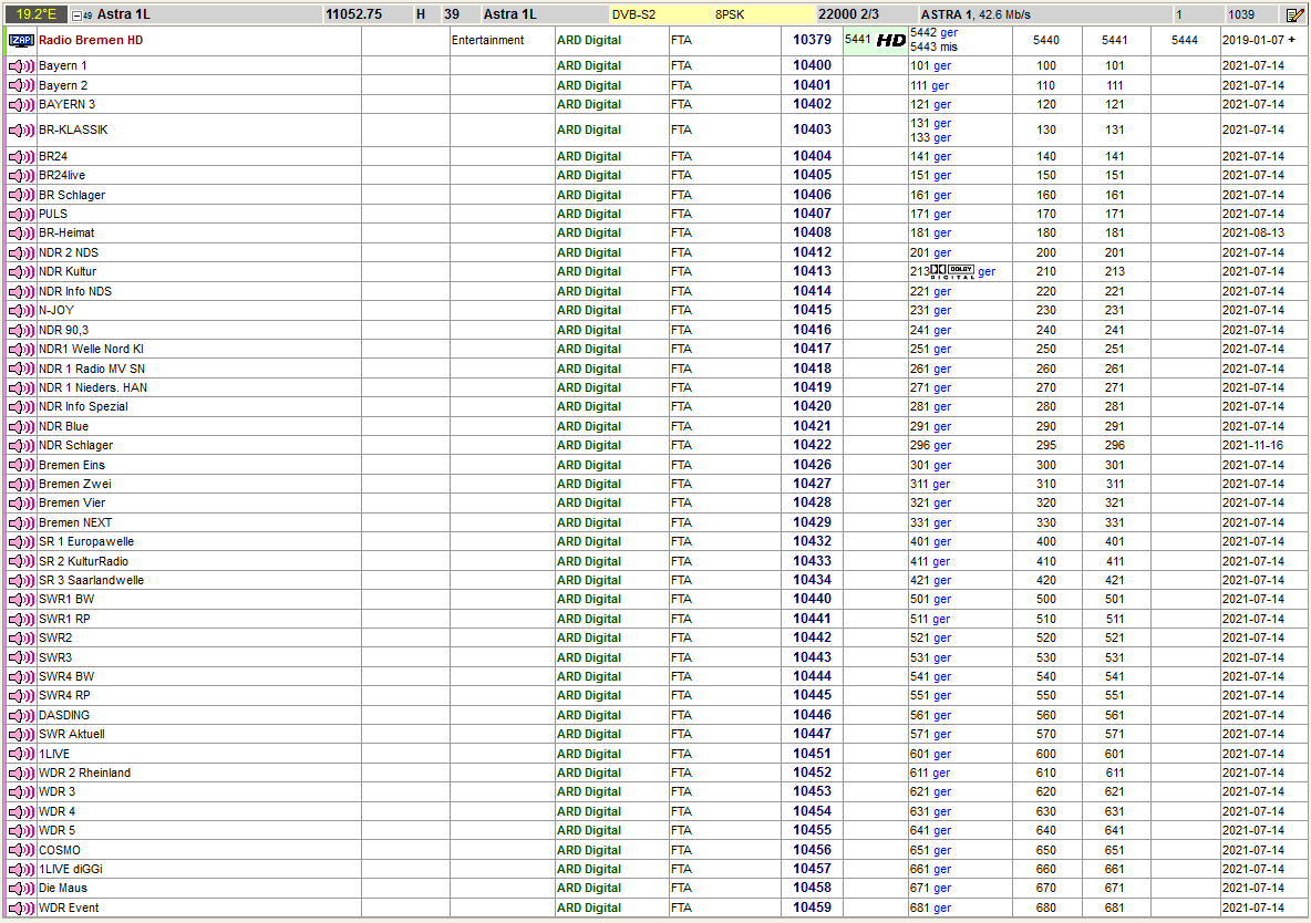

Noordzee Geplaatst: 28 maart 2022 Geplaatst: 28 maart 2022 Gewoon een suggestie: Is het toevallig een hele oude ontvanger die nog geen HD ondersteunt? Bayern 3 wordt uitgezonden via : 19.2°E 49Astra 1L 11052.75 H 39 Astra 1L DVB-S2 8PSK 22000 2/3 Geregistreerd lid Sat4All sinds : 6-6-2001 (oorspronkelijk 1-12-2000) Ontvanger : VU+ DUO 4K (Digitenne via DVB-T2 en FTA-zenders via DVB-S2X en streams) Schotel : Visiosat Bisat Ontvangst van : Astra 1, Astra 2, Astra 3 en Hot Bird

Sprietje Geplaatst: 28 maart 2022 Geplaatst: 28 maart 2022 Op 14-7-2021 is heel die transponder veranderd zoals je op KingofSat kunt zien. Waarschijnlijk van mpeg 2 naar mpeg 4 gegaan.

Sprietje Geplaatst: 28 maart 2022 Geplaatst: 28 maart 2022 Op transponder 11053H die ik hierboven geplaatst heb met tientallen Duitse radiozenders, zit de zender WDR Die Maus (bijna onderaan). Die zit ook op positie 796 van de Canal Digitaal zenderlijst. Die kan ik op een Amiko ontvanger en op de Samsung-tv gewoon beluisteren.
