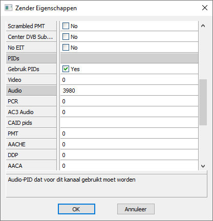

Lees de kanalen uit met Dreamset en zet de zenders in een Bouquet.
Open de eigenschappen van elke zender en zet een vinkje bij 'Gebruik PIDs'.
Vul de audio-PID in bij 'Audio'.
Nadat je alle zenders gehad heb stuur je dit terug naar je ontvanger.
Dus:
  APID
TRT RADYO 3 3980
SHOW RADYO 3982
RADYO VIVA 3984
TRT NAGME 3987
TRT TÜRKÜ 3988
TRT FM 3989
KAFA RADYO 3991

Alex, na het inladen met Dreamset was alles al ingevuld ik moest wel V-Pid en PCR en de rest op 0 zetten anders krijg ik weer de open haart te zien en hoor ik geen geluid. Dus als de rest op 0  werken deze fta radio's gewoon . Ik denk dat het handig is dat de admin jou tip op een vaste topic zet zodat men die net als ik geen Turksat kunnen ontvangen en via Eutelsat 7

Mooi dat het werkt
Ik merkte ook dat als ik iets invulde bij Video PID e.d. de audio het inderdaad niet meer deed.
Dus Audio PID invullen (indien deze 0 is) en de rest op 0 zetten blijkbaar.

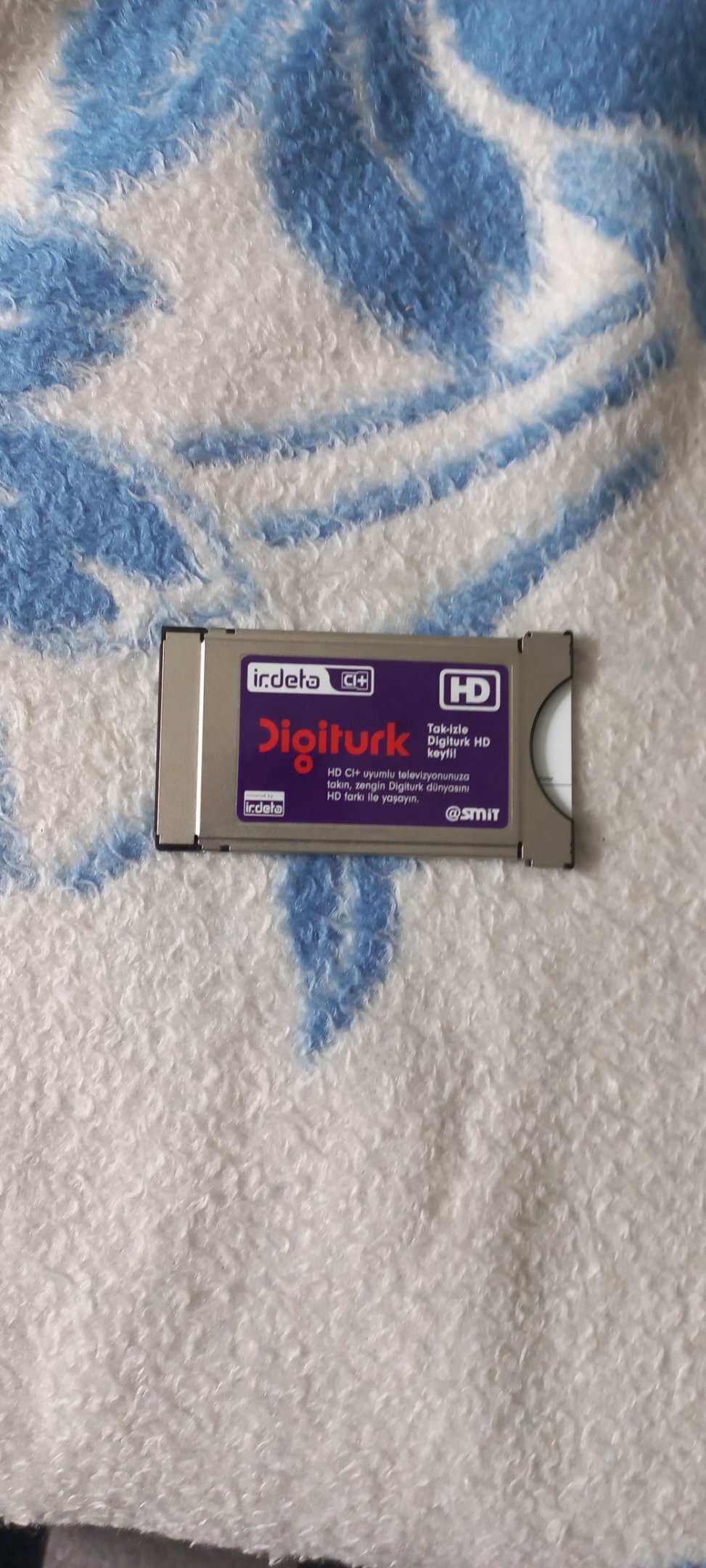

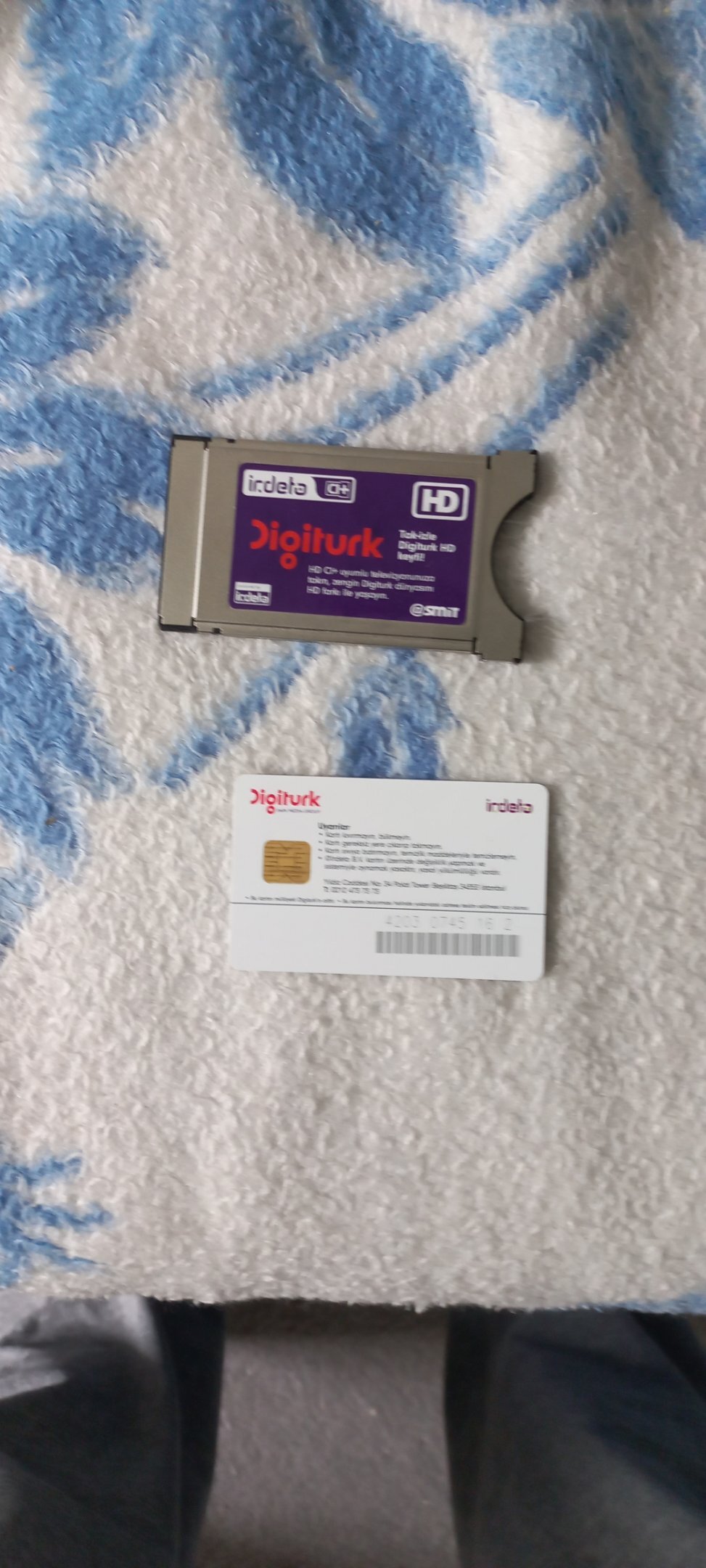

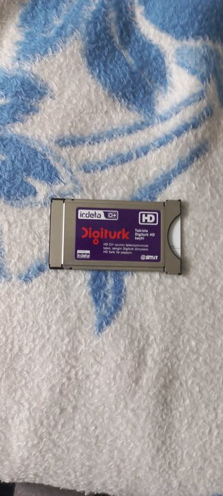

Ik ben zoals jullie weten Digiturk Abonnee en bezit hun originele Ci+ Module en hun originele Irdetto smit smardcard. Zie foto's.
Op mijn Mutant Hd2400 kan ik wel naar gecodeerde tv zenders kijken  maar niet naar de gecodeerde radio zenders luisteren. Ik heb via DreamEdit op de pc de PID waardes aangepast en ook CI toegewezen aan die ene radio zender maar niks helpt. Ik blijf de open haart zien en hoor geen geluid! De Audio Sync is in orde want verhogen of verlagen van de waarde lost niks op.  Zie ik iets over het hoofd of werkt de ci plus helper plugin tot zover waardoor alleen tv zenders kijken mogelijk is..
btw, mensen die Canaal Digitaal of Ziggo kijken op hun Enigma2 Receiver willen jullie mij laten weten of jullie naar gecodeerde radio zenders kunnen luisteren ??
Op mijn tv werkt het wel gewoon , mijn tv ondersteund volledig CI+ v1.3 , is dit de reden waarom het op mijn Mutant Hd2400 niet werkt? En werkt de Ci plus helper plugin maar beperkt ??
En nog een andere vraag,  jullie hebben er meer verstand van dan ik maar na het zien van de foto's is volgens mij de Digiturk smartcard het zelfde als een Ziggo smartcard. Toch??

Alex maar de Digitürk Irdetto smit smartcard is de zelfde als de Zigggo İrdeto smit smartcard toch?? Kun je opzijn minst hierop een antwoord geven?? Jullie hebben meer verstand van deze kaarten dan ik.
Ja denk dat ik meer het aandacht van mensen trek als ik een nieuwe topic open.
Het enige wat hetzelfde is is het gebruikte systeem: Irdeto II. Echter is de rest anders. Zo krijg je een Ziggo Irdeto II werkend met OScam door de RSA sleutel te gebruiken. DigiTürk gebruikt een vorm van pairing en SurfLock (beter bekend als Irdeto III).. Nog niets van bekend en dus niet open..
