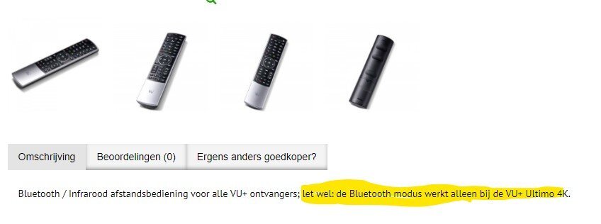

Ik heb ergens gelezen dat de bluetooth afstandsbediening enkel werkt op de Ultimo? Klopt dit??
Bij mijn duo 4k se is er een optie in de settings (bluetooth setup) waar ik net de afstandsbediening van mijn LG tv heb gepaired.
Voor ik zo een ding koop wil ik zeker zijn dat het op mijn ontvanger werkt!!

De Duo 4K se is er ook met een BT afstandsbediening. Dat hij enkel werkt in een Ultimo 4k is dus niet juist.

De Duo 4k SE BT versie beschikt over bluetooth
Ok, dan is het in orde.
Als je bij de websites van de verkopers kijkt staat er enkel geschikt voor de ultimo!...zullen ze nog niets van de SE versie af geweten hebben!

De 4k se is er in 2 uitvoeringen, met en zonder bluetooth.
