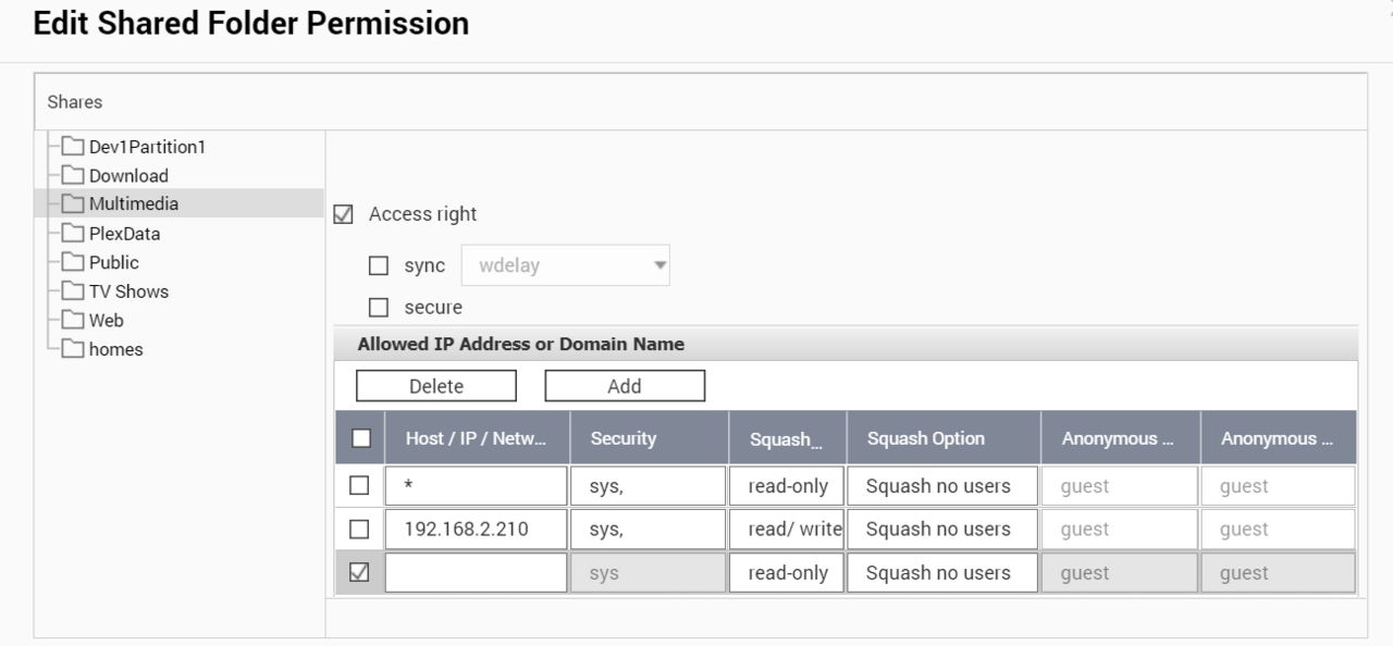

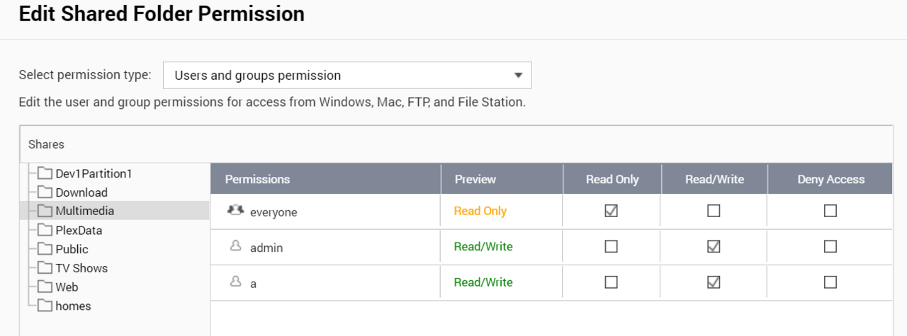

moonchild Geplaatst: 15 mei 2022 Auteur Geplaatst: 15 mei 2022 Begonnen met Vti, maar dat was geen succes. Nu dus OpenPli, en dat gaat stapje voor stapje. Sommige punten zijn enkel via het internet op te lossen. Klein probleem is dat de Vu BT AB blijkbaar afwijkt van een "normale"? Zenderlijst gedownload met heel veel zenders en bouqetten, hiervoor ga ik nog Dremboxedit gebruiken onnodige zender te verwijderen. Oscam met cd kaart werkt vanzelf. Moet nog uitzoeken hoe ik Acamd vanaf de pc hiermee kan connecten? GrafischeMultiepg via hotkeys (na intense problemen) gaat nu open met knop epg, en gekozen programma kan ik kiezen via ok knop. Maar epg sluit dan nog niet automatisch? Opgenomen programma's en bestanden op nas kan ik afspelen via gstreamer. Pauzetoets bij opgenomen bestanden laat dan menu zien ipv bevroren programmabeeld? Totale crash bij zoeken naar mounts op laptop, power off nodig voor reset Ik kan begrijpen dat CD geen ontvanger met enigma2 functionaliteit aanbiedt, de normale kijker/helpdesk kan dit niet aan. Of ik ben bijzonder dom. Instructies vanaf internet moeten precies worden gevolgd, 1 verkeerde actie en het werkt niet. En je hebt geen idee waarom niet wordt vervolgd......... Nederlands Transplantatie Verbond adviseerd: draag geen fietshelm! VU+ Duo 4K SE BT met openpli 8.2
John van Dreumel Geplaatst: 16 mei 2022 Geplaatst: 16 mei 2022 Afspelen van veel formaten kan je sowieso via de PVR toets doen. Even switchen naar de NAS en het bestand selecteren. Een zenderlijst van Hans kan je, mits je nog streams wilt behouden, het beste editen met Dreamset. Waarom de crash veroorzaakt wordt bij het creëren van een mount naar de laptop kan een Enigma log jou leren. Eerst Enigma opstarten in debug modus en daarna zie je in de map home/root het debug log. De oorzaak zal naar ik voorzichtig aanneem in de user credentials van de laptop zitten. Wat is het probleem met de BT RC van VU+. Uiteraard moet je eerst koppelen via het BT menu. Let op dat eerst het gebruikersnivo op 'expert' moet staan. Er is zoveel te vragen dat ik het tóch eerst zelf probeer uit te zoeken. Dat is ook verrekte leerzaam. Mijn boxen zijn allemaal powered by PLi.
