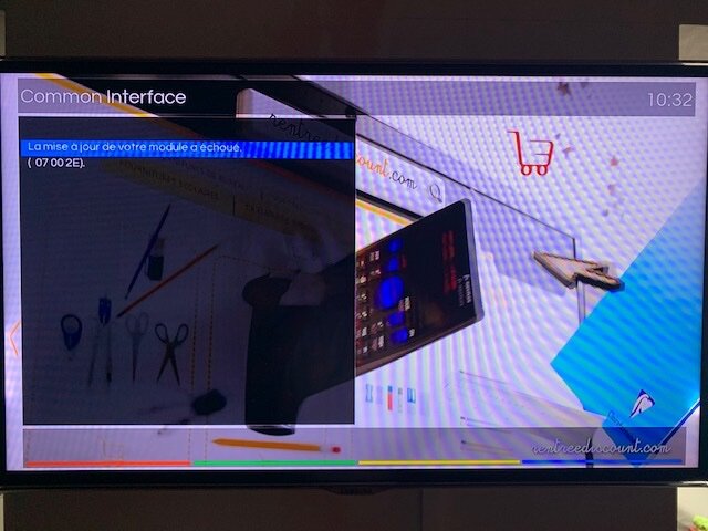

790MHz Geplaatst: 21 juli 2022 Geplaatst: 21 juli 2022 Blijkbaar is het niet mogelijk om een update te krijgen van de CI+ 1.3 module; Dat via een VU+ Uno met soft VTi 15.0.0
Tonskidutch Geplaatst: 21 juli 2022 Geplaatst: 21 juli 2022 de module of de kaart? als je de module upgrade naar 1.4 dan gaat ie niet meer werken in VTI of andere Sandstorm La Bionda

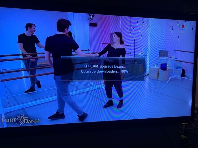

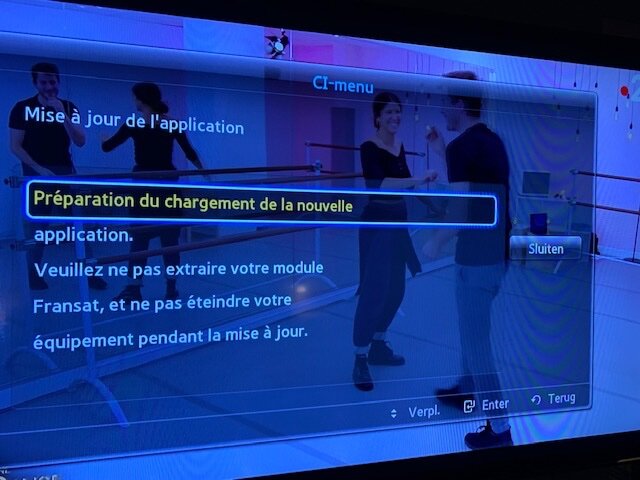

790MHz Geplaatst: 21 juli 2022 Auteur Geplaatst: 21 juli 2022 Ok dat wist ik niet. De ontvanger loopt nu ook wel vast; zappen is niet meer mogelijk fijn! Oplossing is dan geen module meer en de vrije zenders van TNT (FTA) gebruiken.
Tonskidutch Geplaatst: 21 juli 2022 Geplaatst: 21 juli 2022 weet niet welke TV je hebt maar er zijn enkele die wel met CI+ 1.4 als cammetje werken Sandstorm La Bionda
790MHz Geplaatst: 21 juli 2022 Auteur Geplaatst: 21 juli 2022 Een Samsung Tv van 6 jaar oud. Normaal werkt deze module daarin maar ik ga nu verder werken zonder module en FTA naar TNT kijken.

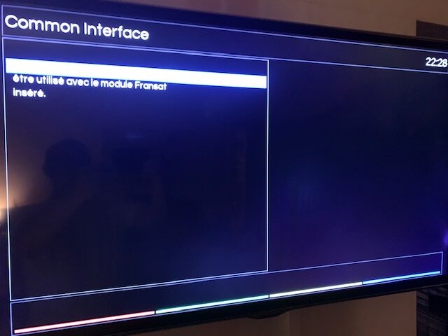

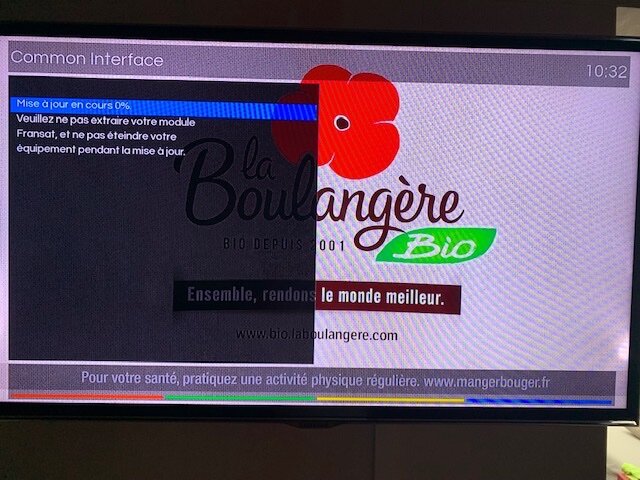

bellejt Geplaatst: 21 juli 2022 Geplaatst: 21 juli 2022 (aangepast) update bezig. Gelieve de module niet te verwijderen en de box niet uit te zetten. Ook hier meer info en er bestaat iets als een vertaler online : https://www.fransat.fr/assistance-fransat/fonctions-avancees/comment-et-pourquoi-mettre-a-jour-des-modules-tv-ci-1-3-de-derniere-generation/ 21 juli 2022 aangepast door bellejt 1 Groetjes,salutations,greetings. 1 x Gibertini 1,10 vast 3 sats + 1 x Triax 88 cm rotor Vu + Duo2 twin sat tuner 4 X DVB-S2 en 1 x turbo DVB-C + OpenVix + idem dual tuner and vu duo2 fallback tuner Octagon SF8008 4K Openvix (via ethernetconnectie/WIFI fallbacktuner)

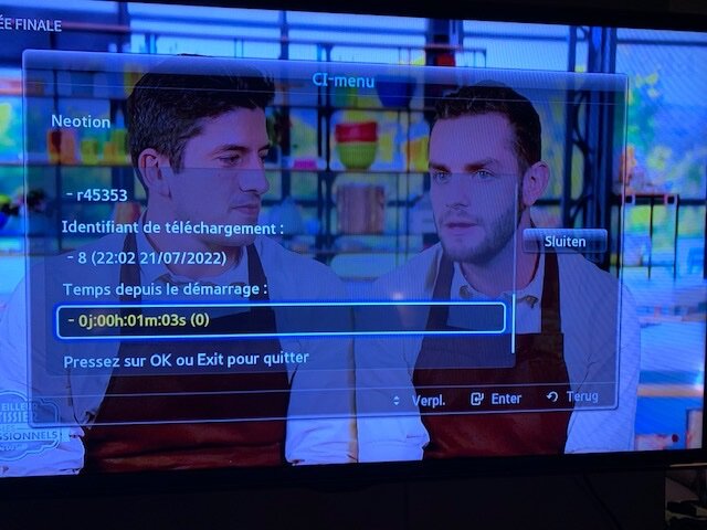

Tonskidutch Geplaatst: 21 juli 2022 Geplaatst: 21 juli 2022 aha Quote Cette mise à jour intègre de nouvelles fonctionnalités : Support du dispositif d’information sur la date de fin de vie de la carte 4 ans : à partir de 6 mois avant la date d’expiration, l’utilisateur verra s’afficher un message d’alerte ; Nouvelle fonctionnalité permettant d’utiliser les informations de la carte FRANSAT pour personnaliser les mises en avant éditoriales du portail HbbTV FRANSAT Connect. Nous vous signalons que les modules TV produits depuis février 2022 intègrent désormais une LED. La LED s’allume rouge par défaut à la mise sous tension. La LED rouge indique donc un fonctionnement normal du module TV. Cette mise à jour concerne les modules TV FRANSAT suivants : NEOTION CAM FRANSAT CI+ 1.3 CGV MOD E-SAT HD METRONIC CAMSAT HD 441652 TRIAX Module TV MCF1510 ESSENTIELB MINI DECODEUR SIMPLY HD SEDEA Module CI PLUS 1.3 Veuillez suivre la procédure de mise à jour proposée jusqu’au redémarrage automatique du module (4 à 5 min). VERTAALD Deze update integreert nieuwe functies: Ondersteuning van de informatie over het einde van de levensduur van de kaart gedurende 4 jaar: vanaf 6 maanden vóór de vervaldatum krijgt de gebruiker een waarschuwingsbericht te zien; Nieuwe functie waarmee FRANSAT-kaartgegevens kunnen worden gebruikt om de redactionele hoogtepunten van het FRANSAT Connect HbbTV-portaal aan te passen. TV-modules die sinds februari 2022 zijn geproduceerd, bevatten nu een LED. De LED brandt standaard rood wanneer hij wordt ingeschakeld. De rode LED geeft de normale werking van de TV-module aan. Deze update heeft betrekking op de volgende FRANSAT TV modules: NEOTION CAM FRANSAT CI+ 1.3 CGV MOD E-SAT HD METRONIC CAMSAT HD 441652 TRIAX TV Module MCF1510 ESSENTIELB SIMPLY HD MINI DECODER SEDEA CI PLUS 1.3 Module Volg de voorgestelde updateprocedure tot de module automatisch opnieuw wordt opgestart (4 tot 5 min). Vertaald met www.DeepL.com/Translator (gratis versie) Sandstorm La Bionda
790MHz Geplaatst: 21 juli 2022 Auteur Geplaatst: 21 juli 2022 Mimisiku, Inderdaad ik zal de update eens proberen via een TechniStar S5
Mimisiku Geplaatst: 21 juli 2022 Geplaatst: 21 juli 2022 Volgens de Franse info blijft het een CI+1.3 maar met extra (nieuwe) functionaliteit. Vraag blijft of daarmee ook het certificaat wijzigt… Laat ons weten of de CI+ module daarna nog werkt op VTi of OpenPli.. Afscheid….. Nog een paar maandjes te gaan…

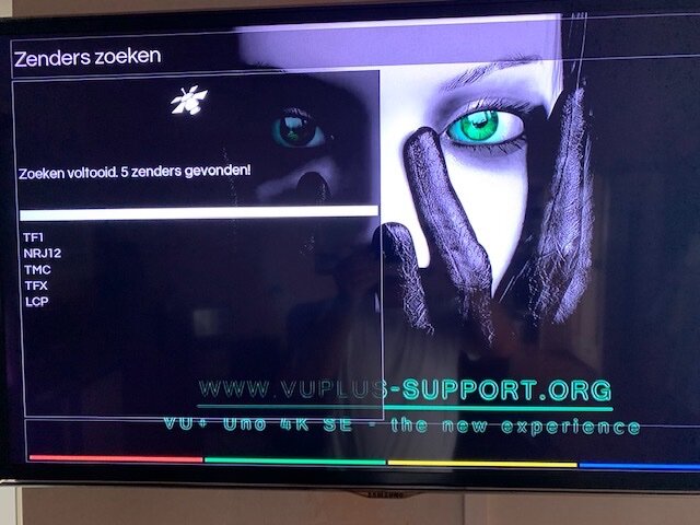

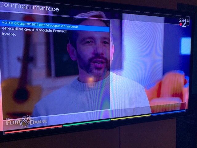

Oplossing 790MHz Geplaatst: 21 juli 2022 Auteur Oplossing Geplaatst: 21 juli 2022 Ik kan jullie bevestigen als de module de nieuwe soft oplaad in bv een Samsung tv(wat VU+ niet doet) ,dan heb je geen beeld meer op VU+ mini met CI+ module en VTi 15.0.0 soft. Tijdelijke oplossing voor mij is: Kijken via de vrije zenders van TNT (FTA).
