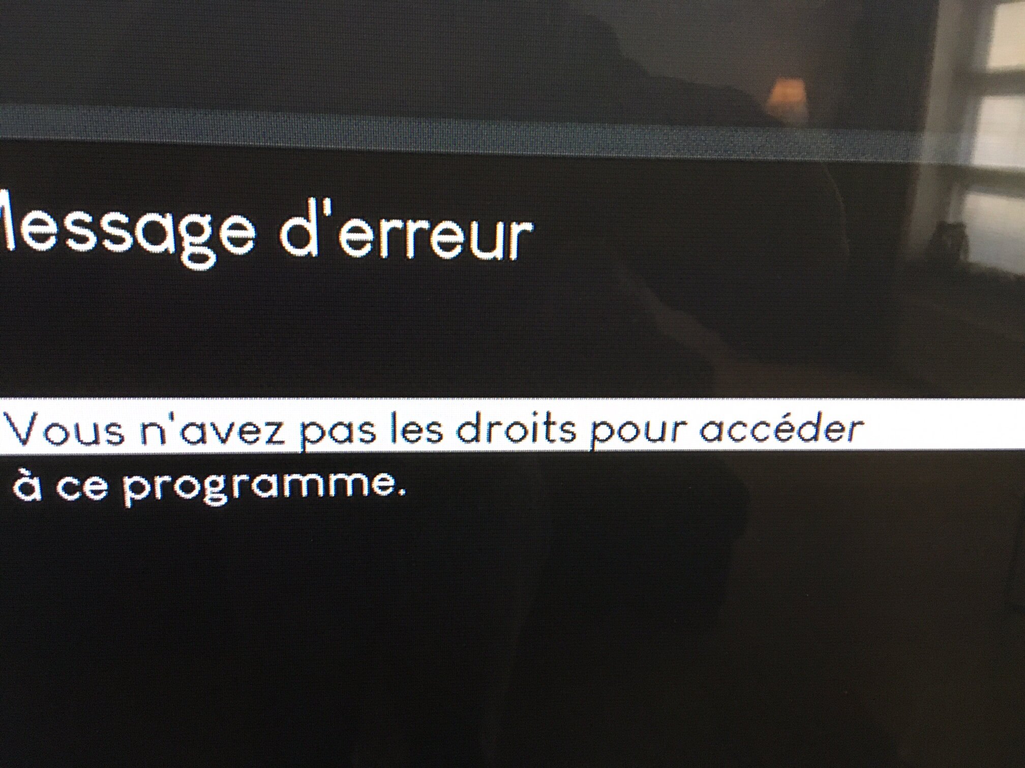

John van Dreumel Geplaatst: 21 januari 2023 Geplaatst: 21 januari 2023 Op 20-1-2023 om 10:54, Tonskidutch zei: er is dus geen ca-certificaat op het VTI image voor die CI+ (volgens die Franstalige info) hij is dus beslist al ge"update" naar 1.4 en dan werkt geen enkel enigma2 image er meer mee. Zojuist maar eens een boxje erbij gepakt en nadat ik mijn zelden gebruikte draaibare set eerst even toegankelijk moest maken naar 5 West gedraaid. In eerste instantie zonder de CI+ helper geïnstalleerd te hebben. Uiteraard eerst de standaard meldingen m.b.t. CI+ gebruik. Vervolgens, na installatie van de CI+ helper, gelijk een melding dat ik even geduld moest hebben en kreeg vervolgens beeld. Vervolgens gaan zappen en was het ‘feest’ over. Blijkbaar is de kaart / de module nu ge-update en kan deze bij het grof vuil. Jammer maar helaas dus. Nu had ik deze puur voor experimenteel gebruik maar het geëxperimenteer is rap passé. De kaart is overigens nog wel tot ergens in 2026 geldig. Nu dus wachten op een geactualiseerd certificaat. 😉 Er is zoveel te vragen dat ik het tóch eerst zelf probeer uit te zoeken. Dat is ook verrekte leerzaam. Mijn boxen zijn allemaal powered by PLi.
John van Dreumel Geplaatst: 21 januari 2023 Geplaatst: 21 januari 2023 (aangepast) En na het herstellen van de module, geen idee wat dit doet, en daarna een herstart van de box krijg ik eerst een melding inzake het autoriseren en dat ik geduld moet hebben, en vervolgens na een seconde of 15 beeld op de betreffende zender. Totdat ik ga zappen, en dan is het feest weer voorbij. 21 januari 2023 aangepast door John van Dreumel Er is zoveel te vragen dat ik het tóch eerst zelf probeer uit te zoeken. Dat is ook verrekte leerzaam. Mijn boxen zijn allemaal powered by PLi.
Tonskidutch Geplaatst: 21 januari 2023 Geplaatst: 21 januari 2023 @John van Dreumel had je ook alle zenders toegewezen aan die CI+ ? Hush Atrica, Frida Darko, Oliver Koletzki
John van Dreumel Geplaatst: 21 januari 2023 Geplaatst: 21 januari 2023 Nee, niets mee gedaan. Dat hoefde immers eerder ook niet. Nadat ik op de Franse zenders wat getest had en weer terug ging naar de oorspronkelijke (eerste) zender die beeld gaf, had ik ook daar geen beeld meer maar een melding dat de module niet conform de eisen zou zijn. Althans iets van die strekking. Ik ben nu weer even aan het stoeien met Blindscan op een Octagon sf8008. De PULSe4K staat weer even incl. module op het schap. 😉 Er is zoveel te vragen dat ik het tóch eerst zelf probeer uit te zoeken. Dat is ook verrekte leerzaam. Mijn boxen zijn allemaal powered by PLi.

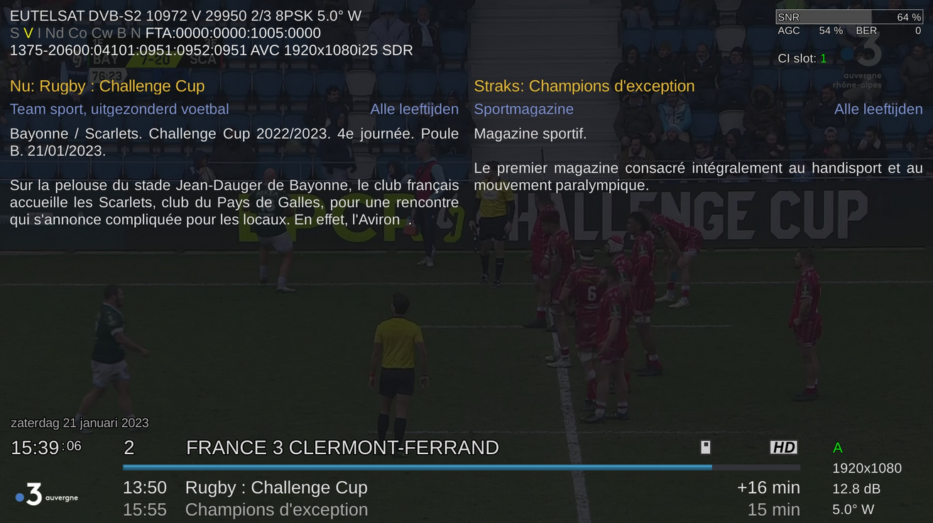

Mimisiku Geplaatst: 4 april 2023 Geplaatst: 4 april 2023 Inmiddels staat de Wavefield op de paal. Met grote dank aan @recol. Ik mocht zelfs een PC7 kaart ontvangen van @Italieman. Het was een beste klus om alle nieuwe paketten te maken (4 nieuwe satellietposities). Maar goed: inmiddels bouquetten gemaakt voor Fransat, RAI, Allente en de ‘speel’ satelliet 4.8°E. Een OScam configuratie voor Fransat gemaakt, PC7 kaart in mijn laatste vrije sleuf. Geschakeld naar TF1 en vrijwel direct beeld.. 3 Afscheid….. Nog een paar maandjes te gaan…

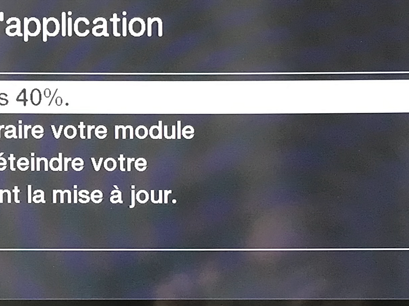

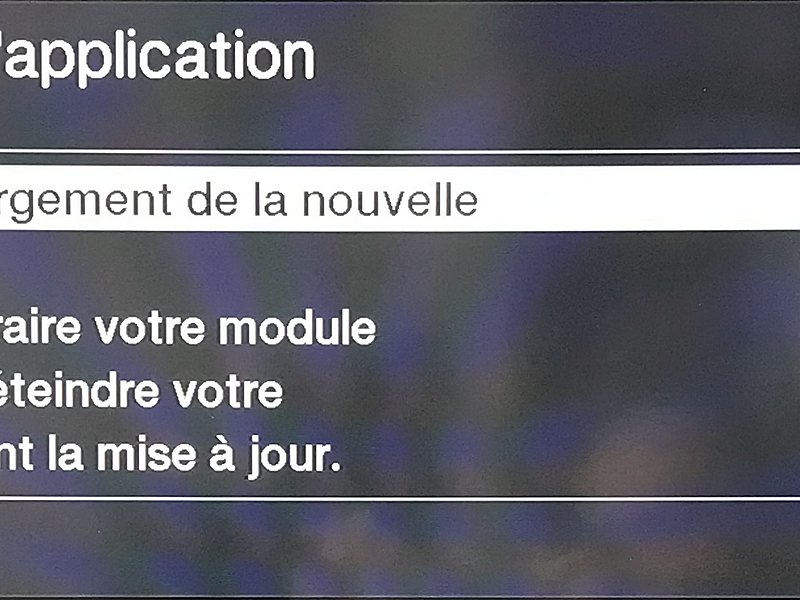

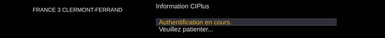

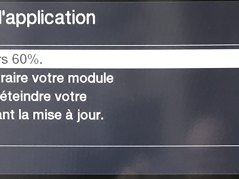

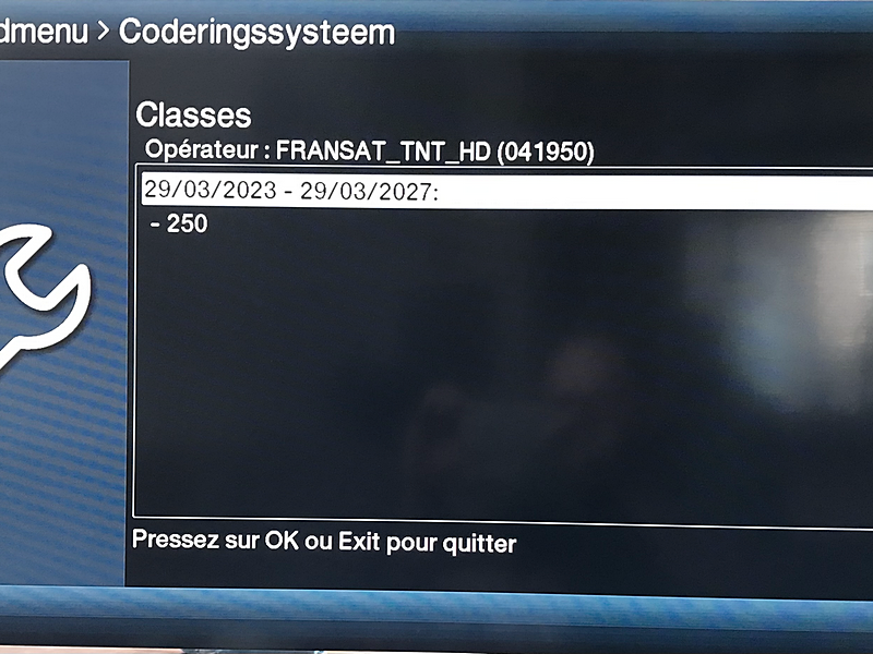

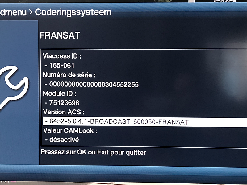

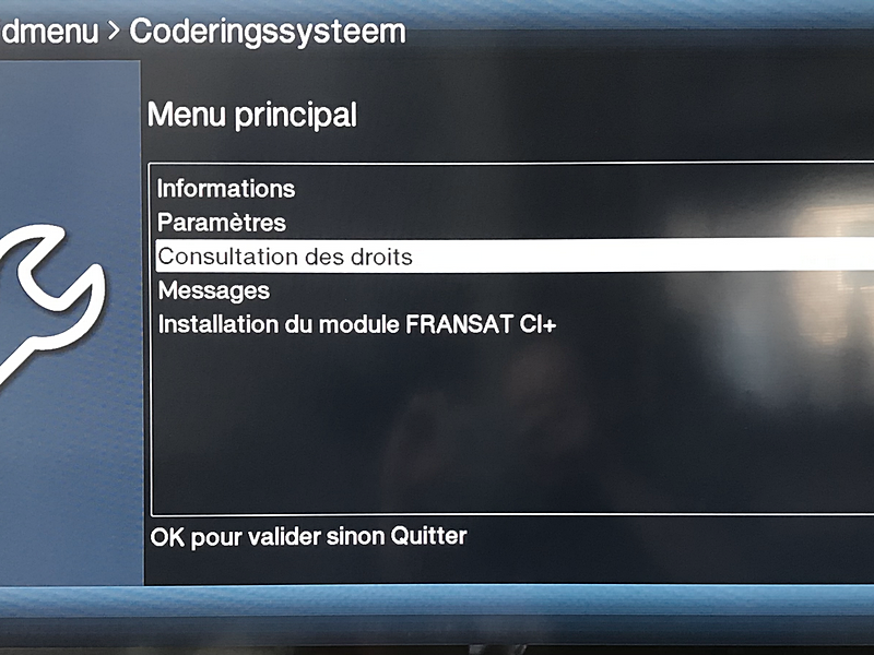

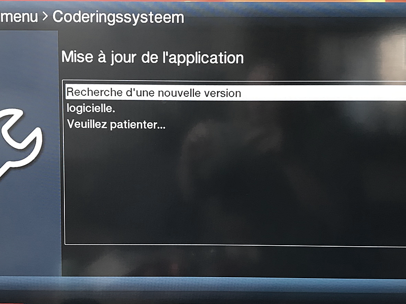

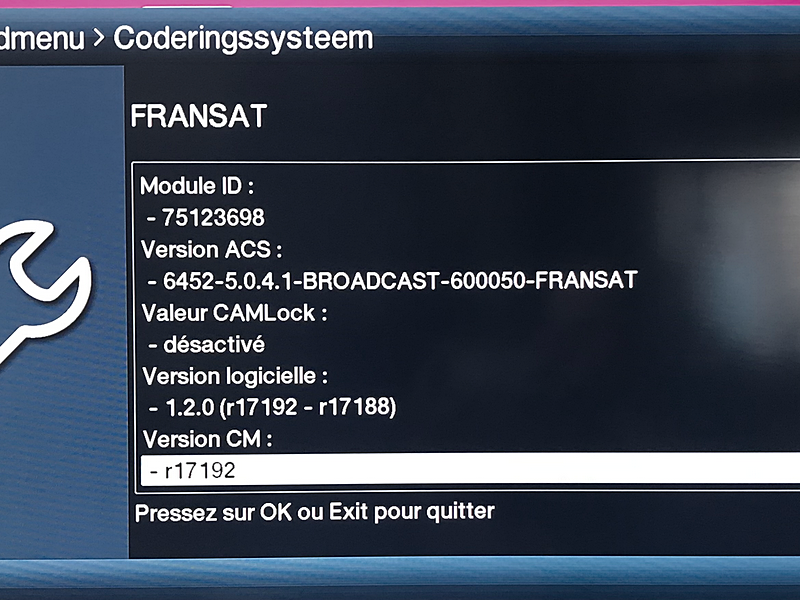

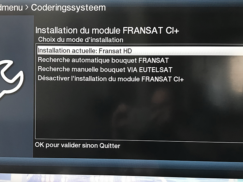

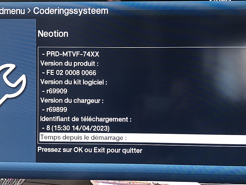

Mimisiku Geplaatst: 14 april 2023 Geplaatst: 14 april 2023 (aangepast) De Fransat CI+ module (Neotion) vandaag ontvangen. In de VU+Ultimo4K inderdaad de melding dat deze module wordt geweigerd (Merde!) TechniStar S5 uit de doos gehaald. Kanaalscan op 5°W en de Fransat kanalen opgeslagen. Module erin en direct beeld op TF1. Binnen 5 minuten de melding dat er een update beschikbaar is! ‘Mise á jour d’Application necessaire’ Die moet uiteraard eerst uitgevoerd worden. Binnen 5 minuten was de update klaar en herstartte de module. - Module werkt nog steeds niet in een Enigma2 ontvanger - Module blijft CI+ 1.3 maar met 1.4 achtige opties. Kanaalsortering via 4 methodes - Fransat kaart wordt niet gepaired! - Bij opnames MOET de pincode worden opgegeven (default 2468) 15 april 2023 aangepast door Mimisiku Foto's aangepast (te groot) Afscheid….. Nog een paar maandjes te gaan…
