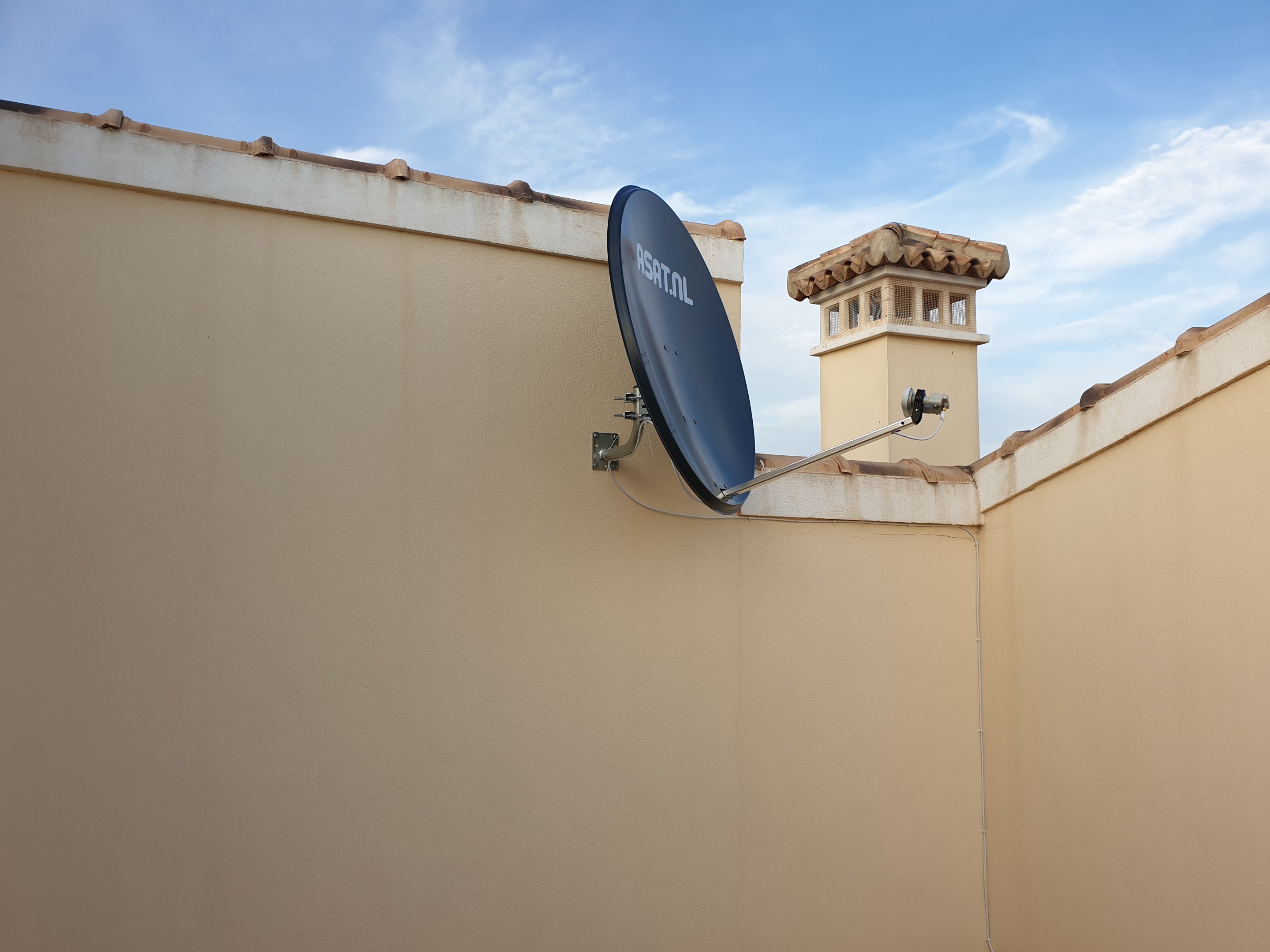

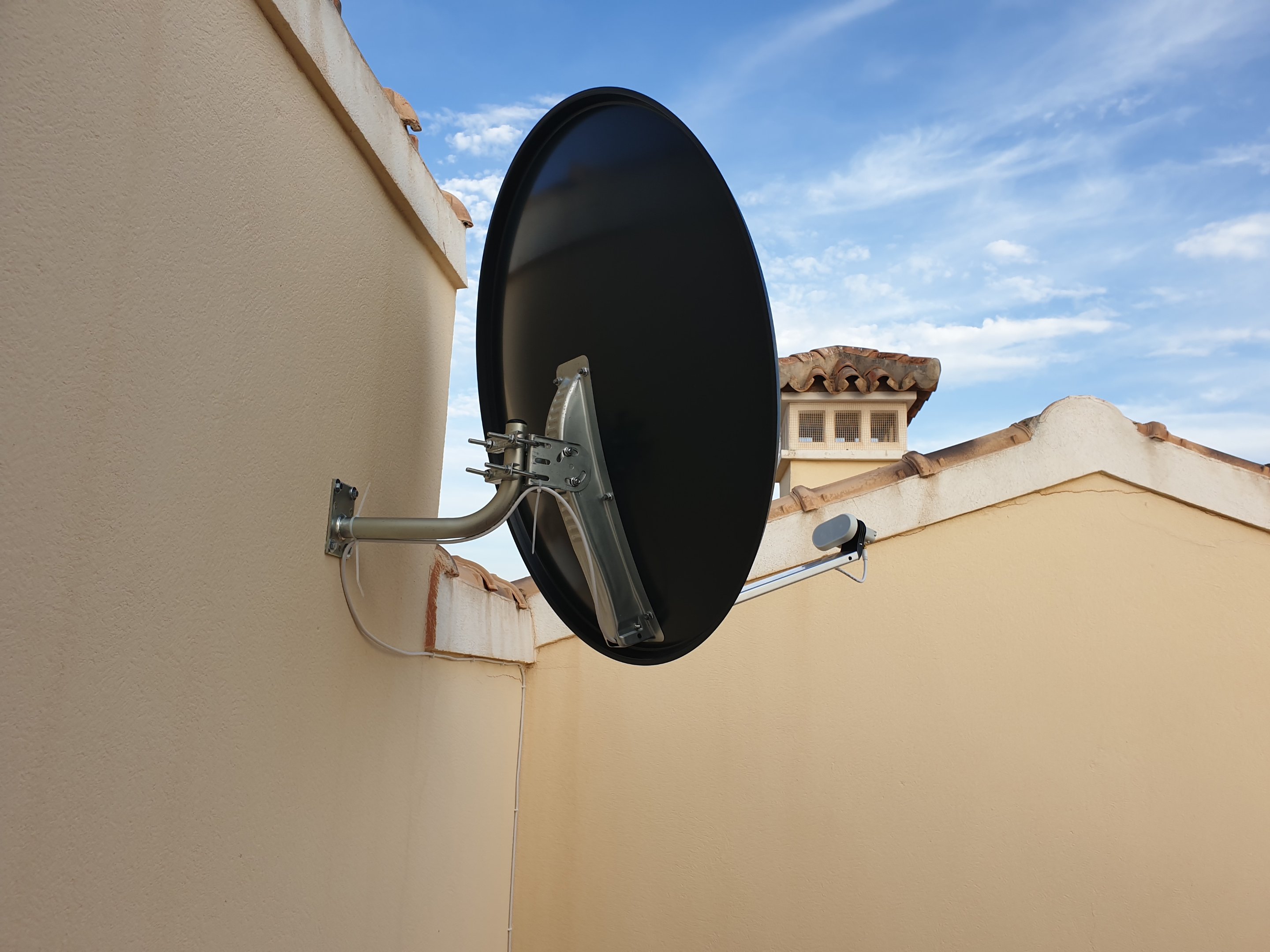

OllieBB Geplaatst: 26 oktober 2022 Auteur Geplaatst: 26 oktober 2022 Hoi Sprietje, Ondertussen in zuid Spanje gearriveerd, en de schotel opgehangen en uitgericht op de Astra 23.5 Was wel duidelijk gevoeliger voor kleine veranderingen dan in Limburg... Signaalsterkte op NL1 HD is 77% (Astra op 23.5) en op CNN 90% (Astra op 19.2) Wat mij verbaast is dat de skew totaal niet gevoelig is. kon zo'n 5-10 graden draaien zonder al te veel effect. Klopt het dat de skew zo ongevoelig is ?

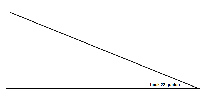

Sprietje Geplaatst: 26 oktober 2022 Geplaatst: 26 oktober 2022 Met de kop van de Astra 23,5 in de klem, moet de duo-lnb bij jou in Spanje 22° schuin staan en dat staat hij bij jou bij lange na niet. Ik denk bijna horizontaal. Maar wat bedoel je precies als je zegt niet gevoelig bij verdraaiing. Bedoel je dan dat de zenders op de Astra 23,5 niet zo snel slechter worden of bedoel je dat de zenders van de Astra 19,2 niet zo snel slechter worden? Bovendien moet je niet kijken naar de signaalsterkte maar naar de signaalkwaliteit. Bijgevoegd een hoek van 22 graden.
OllieBB Geplaatst: 26 oktober 2022 Auteur Geplaatst: 26 oktober 2022 Ja het moest iets van 23 graden zijn, maar het maakt eigenlijk niet zo veel uit. Ook de signaal quality niet. ik vindt dat nogal vreemd, het lijkt er op dat de LNB niet zo gevoelig is voor de skew. Net nog even opnieuw geprobeerd (kan er makkelijk bij), maar op deze stand is die het beste, maar heel veel maakt het niet uit, kan gerust 5 graden draaien zonder veel effect.. Mijn SNR is 76% en AGC staat op 86% (Jammer dat dit in procenten is trouwens, 76% zegt mij niet zo veel ) Groeten vanuit Orihuela Costa
Sprietje Geplaatst: 26 oktober 2022 Geplaatst: 26 oktober 2022 Je geeft nog steeds niet aan of het niet veel uit maakt voor de Astra 23,5 of voor de Astra 19,2. Een SNR van 76% is niet veel. Met een schotel van 85cm moet je toch zeker een stuk in de 80 zitten. AGC is Automatic Gain Control. Dat is weinig interessant. Hoeveel SNR heb je op de zender RTS Svet op positie 247 van de CD-zenderlijst?

Tonskidutch Geplaatst: 27 oktober 2022 Geplaatst: 27 oktober 2022 (aangepast) temperatuur Noise kan ook die kleine verschillen veroorzaken (overdag <> 's nachts) ik schrijf het ook al jaren dat "de wok" niet zo aan de kantjes/randjes van gevel en dak moet hangen waar temperatuur en ook wind behoorlijk onderhevig zijn aan turbulenties en verschillen per tijdstip gedurende de dag - nacht cyclus de uitzettingscoëfficient van Aluminium is twee maal die van Staal 27 oktober 2022 aangepast door Tonskidutch When It's Cold I'd Like To Die Moby
Old Satterhand Geplaatst: 27 oktober 2022 Geplaatst: 27 oktober 2022 20 uren geleden, OllieBB zei: Wat mij verbaast is dat de skew totaal niet gevoelig is. kon zo'n 5-10 graden draaien zonder al te veel effect. Klopt het dat de skew zo ongevoelig is ? Dat is inderdaad normaal, maar het hangt wel af van de meetmethode. Bij een Duo LNB gebruik je de skew overigens uitsluitend om een maximale ontvangst van beide satellieten te garanderen. Dat kun je door de satellieten om en om te kiezen en de ontvangst optimaliseren, zodanig dat ze beide maximaal zijn. De hoek die @Sprietje geeft is daarbij een goed uitgangspunt.

OllieBB Geplaatst: 27 oktober 2022 Auteur Geplaatst: 27 oktober 2022 De skew gevoeligheid van 23.5 en 19.2 zijn hetzelfde. ik kan gewoon een 5-10 graden draaien met maar een paar % verschil. ik zal eens in de gaten houden hoe het zich gaat gedragen de komende weken. ik blijf het vreemd vinden dat ik op NL1 78% SNR (Astra 23.5E) en met de signaalzoeker 88% SNR op 23.5E heb Ja de plek vd schotel heb je niet altijd voor het uitkiezen. Dit is wat betreft vrij zicht de beste plek, maar je hebt wel gelijk dat het voor draaiwinden etc niet de best plek is. Daar had ik dus niet echt aan gedacht. (op een mooie zonnige dag...:)) Als het echt problemen oplevert, kan ik hem wel op het terras zetten, maar dan staat die toch wel een beetje in de weg, nu kan je er onder doorlopen. Bedankt voor alle tips!!
