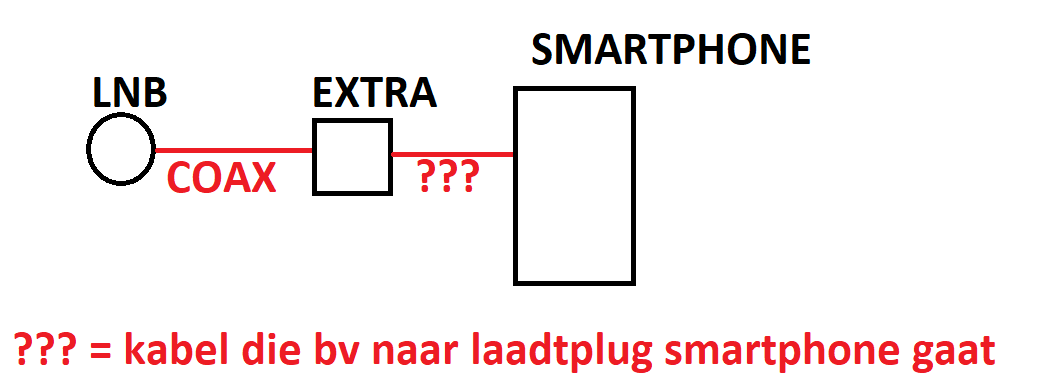

Denisdaf Geplaatst: 14 september 2022 Geplaatst: 14 september 2022 Hallo, Titel kan wat raar klinken, maar ik kon er geen betere verzinnen. Wat eigenlijk de vraag is, is deze bestaat er een manier, om ( eventueel met een extra toestelletje gekoppeld tussen LNB en smatphone ) je schotel uit te richten? Wat ik dus bedoel is om de smartphone een beetje te gaan gebruiken als tv monitor zodat je daar kan kijken of je ook goede ontvangst hebt en niet enkel goede ontvangstgegevens. Iemand soms een mount voor een Channelmaster 120 op overschot. Ik wil namelijk mijn voordien beweegbare 120 channelmaster vast opstellen. Om zowel qua uitzicht, maar ook qua gewicht niet met die beweegbare dingen te zitten, dus op zoek naar een mount.

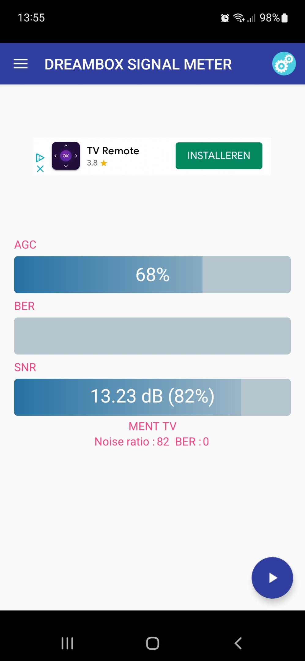

Dreeke Geplaatst: 14 september 2022 Geplaatst: 14 september 2022 Ik maak al jarenlang gebruik van deze Android app. Deze app laat het signaal zien van de gekozen zender op de Enigma2 ontvanger. Groet, André Gigablue UHD Quad 4K Pro (2x DVB-S2X + 2x DVB-C) - Cahors Big Bisat Provider abo: Ziggo Internet Elite en TV Start CI+ Werkbankhobby: Freely tv - Sky Stream - Viark box - Fire tv UK
Denisdaf Geplaatst: 14 september 2022 Auteur Geplaatst: 14 september 2022 (aangepast) App op telefoon gezet. Krijg datzelfde als op de afbeelding. Maar hiermee kan ik waarschijnlijk niet mee het dak op tijdens het uitrichten van de antenne? Ik heb namelijk geen wifi ontvangst daar waar de antenne staat. 14 september 2022 aangepast door Denisdaf Iemand soms een mount voor een Channelmaster 120 op overschot. Ik wil namelijk mijn voordien beweegbare 120 channelmaster vast opstellen. Om zowel qua uitzicht, maar ook qua gewicht niet met die beweegbare dingen te zitten, dus op zoek naar een mount.
Dreeke Geplaatst: 14 september 2022 Geplaatst: 14 september 2022 37 minuten geleden, Denisdaf zei: App op telefoon gezet. Krijg datzelfde als op de afbeelding. Maar hiermee kan ik waarschijnlijk niet mee het dak op tijdens het uitrichten van de antenne? Ik heb namelijk geen wifi ontvangst daar waar de antenne staat. Wellicht met een (tijdelijke) WiFi versterker dat het wel lukt. Groet, André Gigablue UHD Quad 4K Pro (2x DVB-S2X + 2x DVB-C) - Cahors Big Bisat Provider abo: Ziggo Internet Elite en TV Start CI+ Werkbankhobby: Freely tv - Sky Stream - Viark box - Fire tv UK
Denisdaf Geplaatst: 14 september 2022 Auteur Geplaatst: 14 september 2022 Zou inderdaad kunnen. Maar ik blijf toch openstaan voor (HOPELIJK) iets wat dus echt tussen de coaxlijn kan om het zo uit te richten. Toch nog eens bedankt voor je inbreng. Iemand soms een mount voor een Channelmaster 120 op overschot. Ik wil namelijk mijn voordien beweegbare 120 channelmaster vast opstellen. Om zowel qua uitzicht, maar ook qua gewicht niet met die beweegbare dingen te zitten, dus op zoek naar een mount.

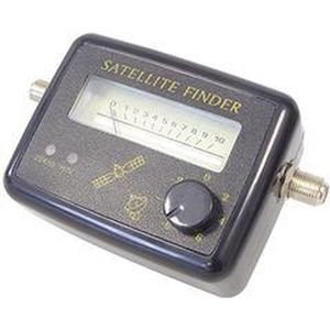

hugogertie Geplaatst: 15 september 2022 Geplaatst: 15 september 2022 Dit goedkope metertje helpt ons altijd op vakantie, ding kost nog geen 20 euro en werkt prima. VU Duo 4K se pli 8.1 dvb-c + s / ET 8000 pli 8.1 dvb-c + s / Vu+ Uno 4k se pli 8.1
Mimisiku Geplaatst: 15 september 2022 Geplaatst: 15 september 2022 Heb uit eerdere posts gelezen dat hij problemen heeft met zijn gehoor… Hij hoort die piepjes niet (goed). Afscheid….. Nog een paar maandjes te gaan…

Denisdaf Geplaatst: 15 september 2022 Auteur Geplaatst: 15 september 2022 2 uren geleden, hugogertie zei: Dit goedkope metertje helpt ons altijd op vakantie, ding kost nog geen 20 euro en werkt prima. Deze en gelijkaardige dingen zijn zoals vermeld in de OP niet aan mij besteed wegens gehoorschade met als gevolg hoge(re) tonen niet hoorbaar. Ik moet dus 100% voorgaan op zichtbare zaken wat meten betreft maar daarbij natuurlijk ook de schotel kunnen uitrichten. Maar toch bedankt om mee te denken. 1 uur terug, Tonskidutch zei: ik heb ook een Xsarius HD easy Pro Ultra en die werkt perfect op het terras, in de tuin, op het dak. Misschien gebruik je hem niet correct........ Uitrichten met een LNB is het makkelijkste, dan komen de multifeed LNB's en dat is geen Rocket Science. Ik laat overigens de smartphone liever beneden, anders val ik ook nog uit de mast als ik gebeld wordt 😁 Dat kan het ook zijn. En de helderheid van het scherm is me ook niet meteen een echte uitblinker. Iemand soms een mount voor een Channelmaster 120 op overschot. Ik wil namelijk mijn voordien beweegbare 120 channelmaster vast opstellen. Om zowel qua uitzicht, maar ook qua gewicht niet met die beweegbare dingen te zitten, dus op zoek naar een mount.
