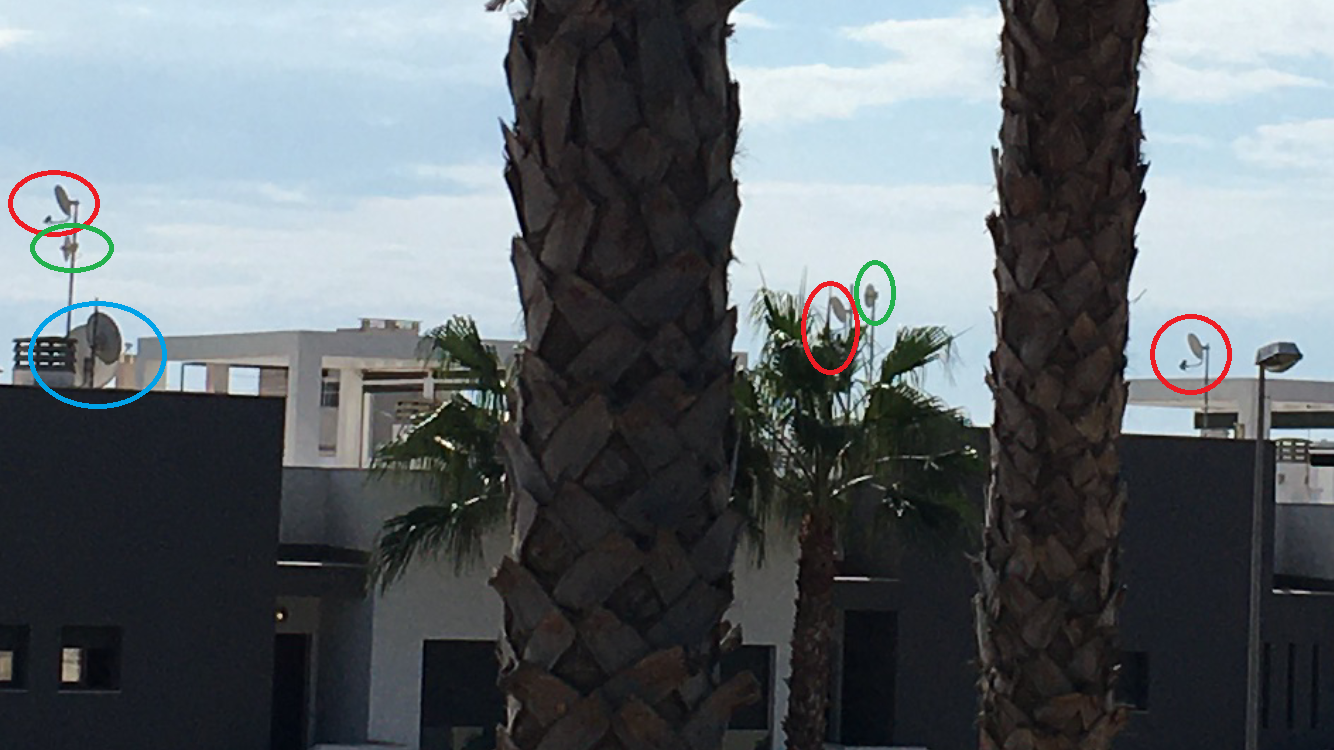

Ik kom zo af en toe eens aan de costa blanca, onder torrevieja. Wat mij al jaren verbaasd is dat je hier op veel nieuwbouwwoningen kleine schoteltjes ziet staan (niet de schotelvormige DVB-T antennetjes of internet relay schoteltjes) echte satellietschoteltjes die altijd naar beneden kijken. Als je dan verschillende schoteltjes naast elkaar ziet staan, merk je dat die ook nog eens allemaal in een andere richting gedraaid staan. Wat zou hier de bedoeling van zijn?
Schoteltje geplaatst door de aannemer maar afstelling is ten laste van de klant?
Ik zie dat bij sommige schoteltjes de LNB vervangen is door een andere antenne (dvb-t denk ik? of een LTE antenne?)
Misschien weet @Sprietjehier wel meer over?
De foto in bijlage zie je links en rechts van die kleine schoteltjes op de daken staan. Naast andere grotere schotels die wel degelijk op een satelliet staat afgesteld. en de kleine schoteltjes die horizontaal hangen voor dvb-t of internet.

Is al eerder aan de orde geweest, zijn schoteltjes voor een internet verbinding.

Ik heb de foto verduidelijkt. Mijn vraag gaat over de schoteltjes rood aangeduid. In dit voorbeeld staan ze nu allemaal ongeveer in dezelfde richting, echter kunnen ze perfect in andere richtingen (lees 3 schotels op drie daken naast elkaar en allemaal in een tegenstrijdige richting) staan.
De schotels groen omcirkeld zijn waarschijnlijk DVB-T of internet.
De schotels blauw omcirkeld staan duidelijk op een satelliet afgesteld.

Zoals Cees al zei, de schotels zijn voor internet. In Spanje noemen ze dat Rural (landelijk) internet. Het werkt met een frequentie van 3,5 of 5,6 GHz en de schotels zijn gericht op repeater antenne waarmee je tweerichtingverkeer verbinding hebt. Er zijn verschillende operators die hun eigen repeater antenne hebben. Ook hebben de operators meerdere repeater antennes staan en wordt de schotel gericht op die repeater antenne waar je vrij zicht op hebt. Daarom kan het gebeuren dat de internet schotels in een verschillende richting staan. Dit systeem wordt niet in Nederland gebruikt.

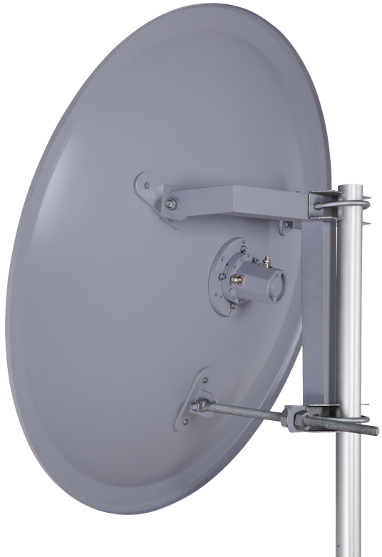

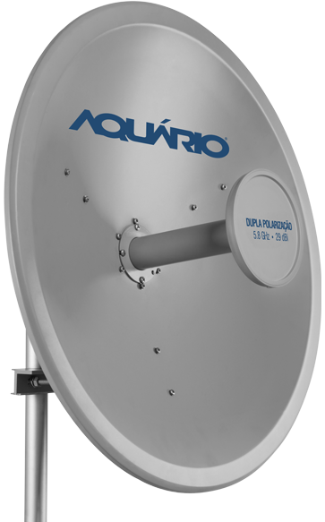

Jaren geleden werden hiervoor cassegrain schotels gebruikt op 2,4 en 3,5GHz, later gingen ze over op 5,6GHz. Tegenwoordig worden hiervoor ook offsetschotels gebruikt. De meeste offset schotels hebben een offset van ongeveer 26 graden. Om dan een horizontale straalverbinding te hebben, moet de schotel dus 26 graden voorover staan en dat is precies wat je die bij de schotels die je rood hebt omcirkeld. De groene zijn primefocus schotels en staan dus horizontaal. De blauw omcirkelde schotels staan op een satelliet gericht. Ik heb zelf ook Rural internet.
