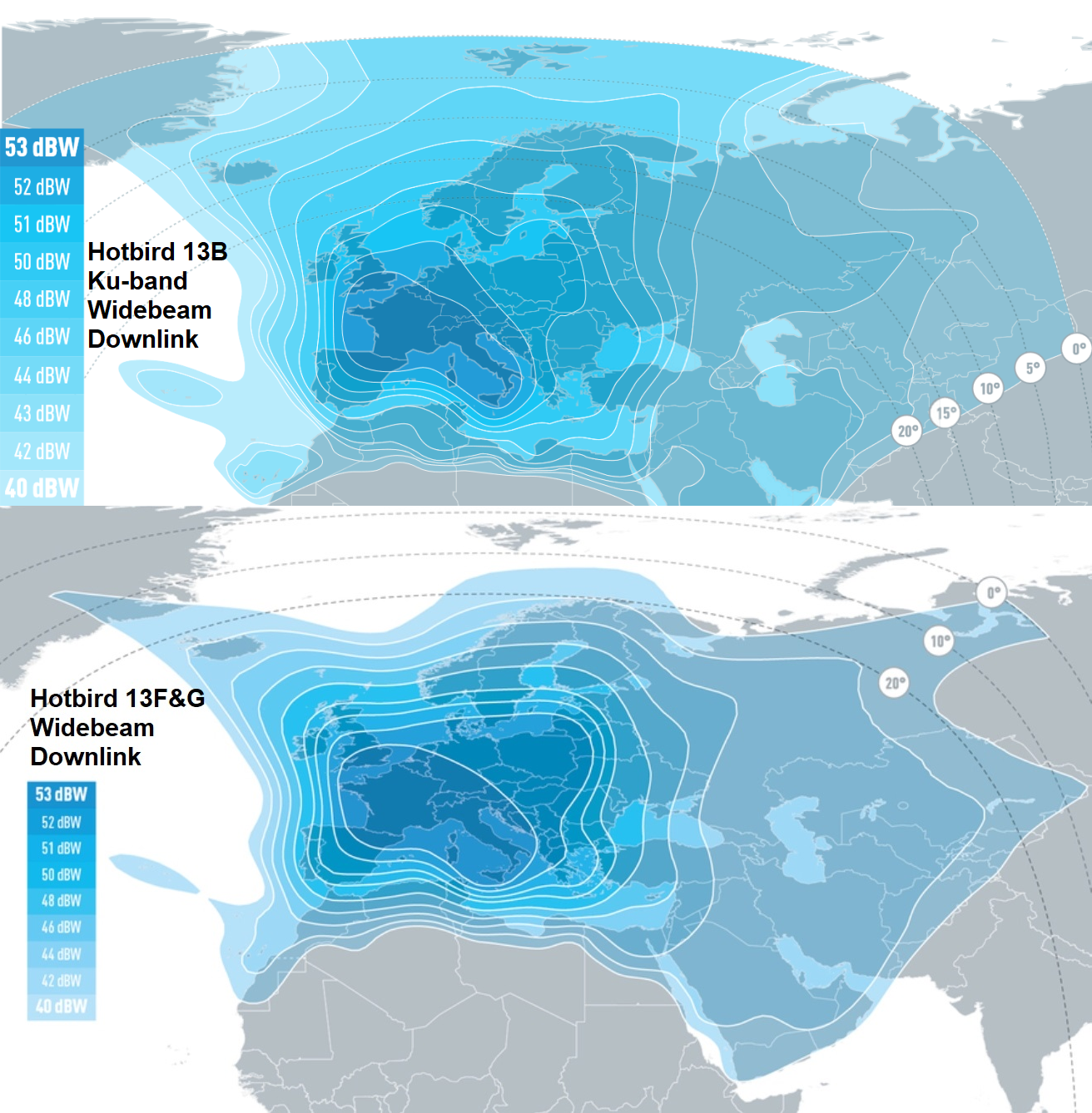

Sprietje Geplaatst: 14 september 2023 Delen Geplaatst: 14 september 2023 Hier het verschil tussen de oude 13B en nieuwe 13F&G. De 13F&G komen veel minder ver in het noorden. In het noorden van Noorwegen, Zweden en Finland had de 13B 47dBW, de 13F&G hebben daar 42dBW. In het zuiden van Spanje en Portugal had de 13B 48dBW, de nieuwe 13F&G ook 48dBW. Klik op de afbeelding voor een grotere weergave. Link naar reactie Delen op andere sites Meer opties om te delen...
Sprietje Geplaatst: 14 september 2023 Delen Geplaatst: 14 september 2023 Opvallend is dat Lyngsat aangeeft dat de lage band (tot 11700Mz) widebeam 1 heeft en dat de hoge band (vanaf 11700MHz) widebeam 2 heeft. Je kunt dit nog niet aanklikken om het verschil te zien. Kingofsat geeft aan dat sommige transponders op de Europe-beam zitten, andere transponders op de Wide-beam zonder enige logica. Flysat en Satbeams geven dit verschil niet aan en toont 1 footprint zoals Eutelsat heeft gepresenteerd. Link naar reactie Delen op andere sites Meer opties om te delen...
