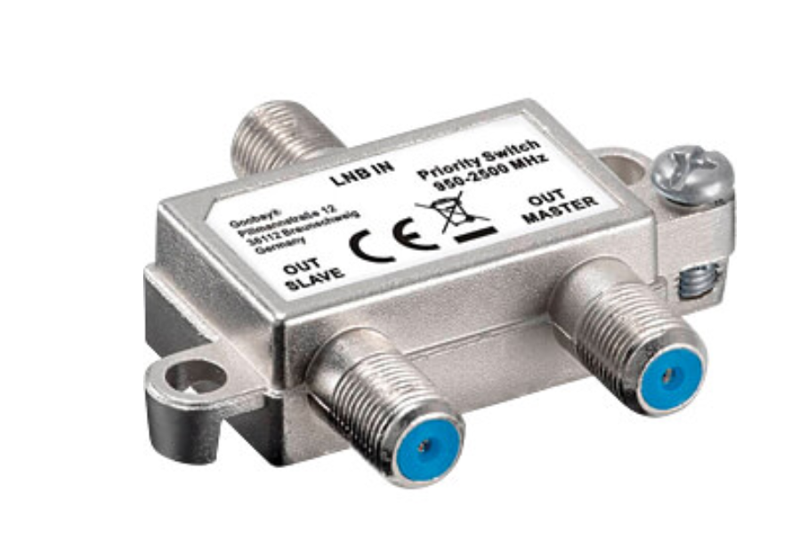

Zoiets?
Je kunt ook een handbediende schakelaar nemen. Die heeft veel minder verlies en hierbij weet je zeker dat het signaal overgeschakeld is. Bij een priorityswitch kan het gebeuren dat die niet overschakelt als er in de standby-stand van de ontvanger spanning op de coax blijft staan. Een priority-switch geeft 5dB verlies, misschien niet ideaal als je twee ontvangers met elkaar wilt vergelijken.
Ik zou een priority switch gebruiken als die Ultimo 4K de spanning weg zou laten als je de tuner deactiveert of als de box in standby staat.
Dat is helaas niet het geval en kies ik er voor om de kabel gewoon om te steken, dat doe ik meerdere keren per week, voor metingen.
Bij gebruik van een splitter (met powerpass) of priority switch heb je weliswaar wat demping maar dat maakt in een huis- tuin- en keukeninstallatie echt niks uit.

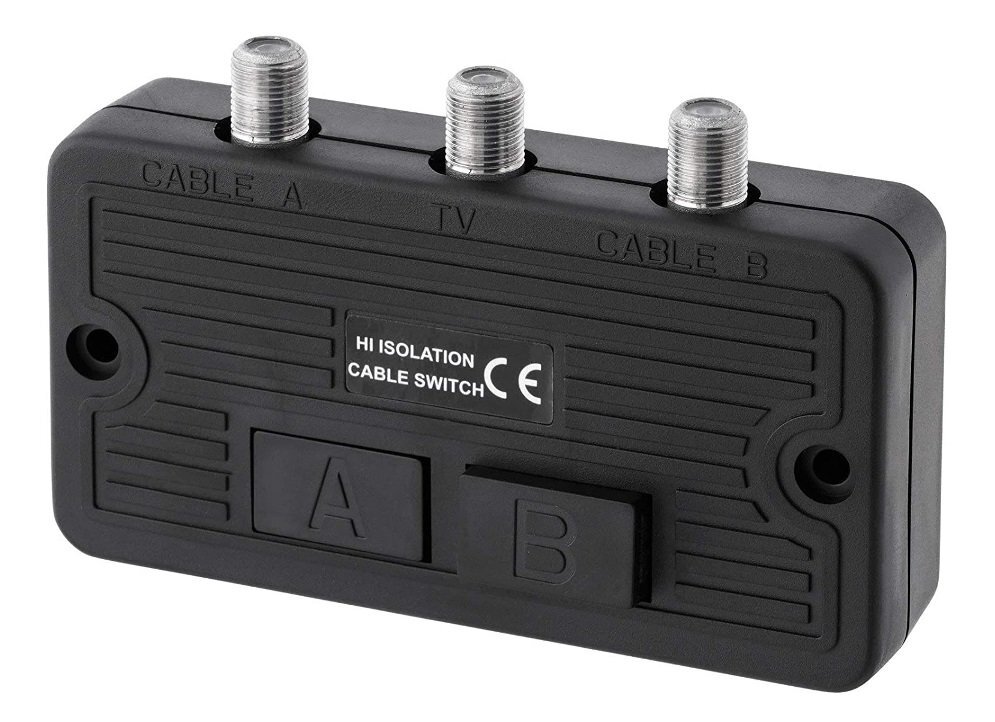

Als je de coaxkabel over steekt, heb je weer kans dat je sluiting maakt. Om dit te voorkomen moet je de ontvangers eerst helemaal spanningsloos zetten. Met een handbediende schakelaar kun je geen sluiting maken. Is dat niet handiger?
2 uren geleden, Sprietje zei:
Jammer genoeg gespecificeerd voor een lagere bandbreedte.
Ik zou dit nooit voor metingen en beproevingen gebruiken of aanbevelen.

Ik heb toch besloten om een Goobay priority switch te kopen. Nu mijn vraag aan de experts:
Is de volgende aanname correct?
Als ik de master-out aan het te testen apparaat aansluit en de slave-out aan de VU+Ultimo4K en ik heb de test-ontvanger *niet* aangesloten heb ik dan nog signaal op de 2de tuner van de VU+Ultimo4K? En daaruit volgend: als ik de test-ontvanger *wel* aansluit op de master-out en ik schakel hem aan heb ik dan automatisch signaal op de test-ontvanger (en geen signaal op de 2de tuner van de VU+Ultimo4K)?
Kan ik de coax straffeloos aansluiten op de test-ontvanger (als deze volledig stroomloos is uiteraard!) of moet de VU+Ultimo4K ook stroomloos i.v.m. mogelijke ellende?
  • Moderator
Volgens mij zijn al je aannames correct.
Je kan de coax straffeloos aansluiten op de testontvanger, je Vu+Ultimo hoeft niet stroomloos te zijn.
Voor de zekerheid kan je even met een universeelmeter testen.
Ik gebruik al jaren een priority switch om een ontvanger in te stellen. De slave aansluiting zit op de normaal te gebruiken ontvanger aangesloten, en de in te stellen ontvanger sluit ik op de master aan. Nooit problemen.
System Administrator (niet van deze site)
Net even kabeltjes gemaakt met PTC pluggen en aangesloten op de VU+Ultimo4K tuner J. Voltmeter op de Slave-Out en inderdaad 0.13V op de Master-Out met de VU+Ultimo4K in werking. Prima oplossing. Even test-ontvanger aan de Master-Out. DiseqC ingesteld en prima beeld. Snap alleen niet hoe jullie aan +5 dB verlies komen? Ik heb ‘slechts’ 0,8 dB verlies. Kan de HotBird ook prima testen met deze switch…
In elk geval dank voor de support… Vrouw blij (nu hoeft er geen testkabel door de kamer naar de tuin)…

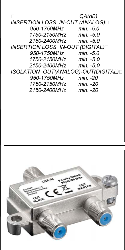

Dat staat gewoon in de specificaties:
1 uur geleden, Mimisiku zei:
Zoals onze grote vriend @Sprietje al aangaf is het verlies max 5dB. Dat komt omdat deze priorityswitch een gewone splitter bevat.
Het enige wat er geschakeld wordt is de spanning en het 22kHz signaal.
Op de Slave hou je dus wel signaal, maar de quadrant keuze en satelliet keuze geschiedt door de Master, tenzij die uitstaat.
Jouw meting berust waarschijnlijk op een misverstand. De meeste ontvangers meten het IF ingangsniveau in dBuV niet eens.
Maar ik heb al in een eerdere posting hierboven aangetoond, dat tientallen dBuV verlies niet leidt tot het verlies van S/N ratio.
Dus je hoeft je nergens zorgen om te maken.
