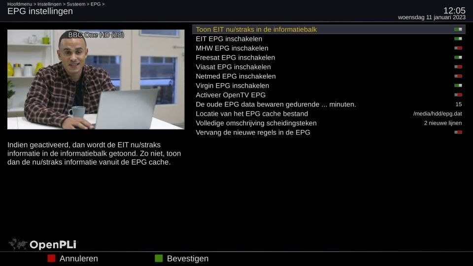

Old Satterhand Geplaatst: 11 januari 2023 Geplaatst: 11 januari 2023 1 uur geleden, Tonskidutch zei: ...Zonder die Plugin en juiste instelling is op 28,2 Oost now and next standaard,.... BSkyB gebruikt inderdaad een andere methode voor de gewone EPG, maar dat kun je, althans bij OpenPli, zonder speciale plugins instellen:
Tonskidutch Geplaatst: 11 januari 2023 Geplaatst: 11 januari 2023 (aangepast) Er zijn ook in andere Images dergelijke instellingen, MAAR BskyB dekt op 28,2 Oost niet alle zenders qua EPG. Daarom is rytec wel een uitkomst 11 januari 2023 aangepast door Tonskidutch VTI heeft niks voor Dreambox Remember Russia Fischer Z
Old Satterhand Geplaatst: 11 januari 2023 Geplaatst: 11 januari 2023 1 uur terug, Tonskidutch zei: MAAR BskyB dekt op 28,2 Oost niet alle zenders qua EPG. Dat zijn er maar een handvol. Met de instellingen zoals in het screenshot ontvang ik op vrijwel alle zenders EPG.
