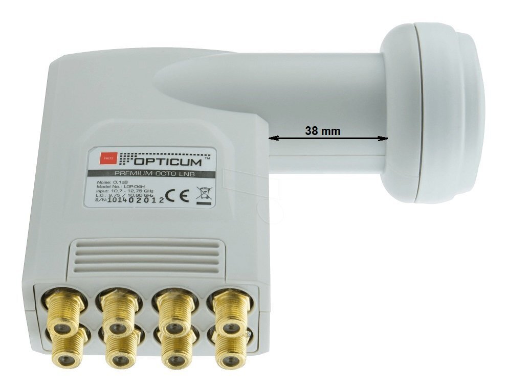

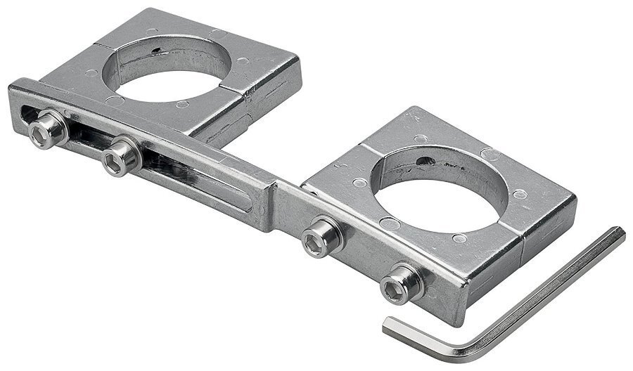

Sprietje Geplaatst: 12 januari 2023 Geplaatst: 12 januari 2023 (aangepast) Beste Denisdaf Je hebt een offsetschotel met 3 stangen met flinke afmetingen. Daar past geen duo-lnb op. Neem 2 losse lnb's met een lange hals bijv. de INVERTO PRO PREMIUM OCTO LNB en gebruik bijgevoegde multifeed houder. 12 januari 2023 aangepast door Sprietje

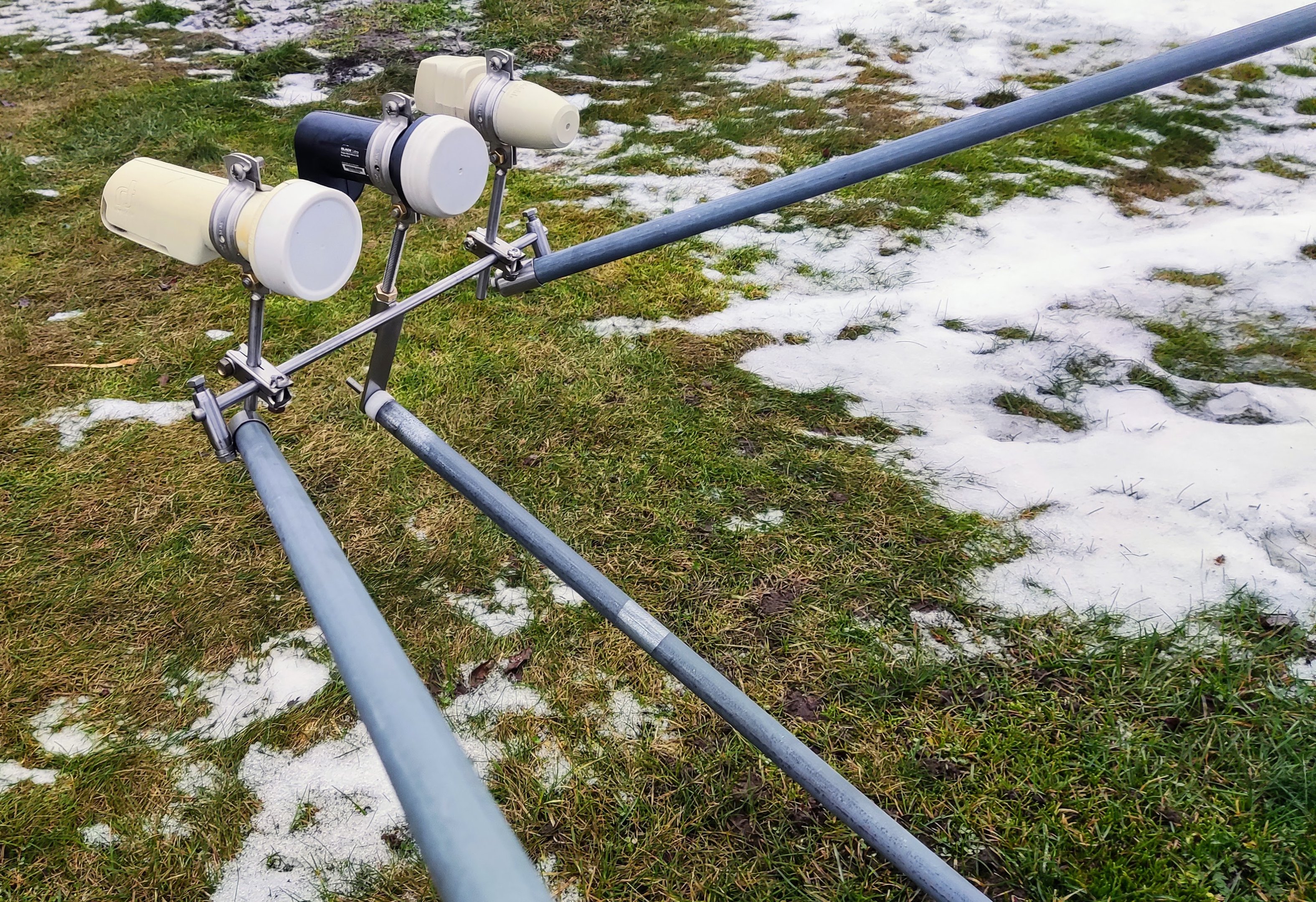

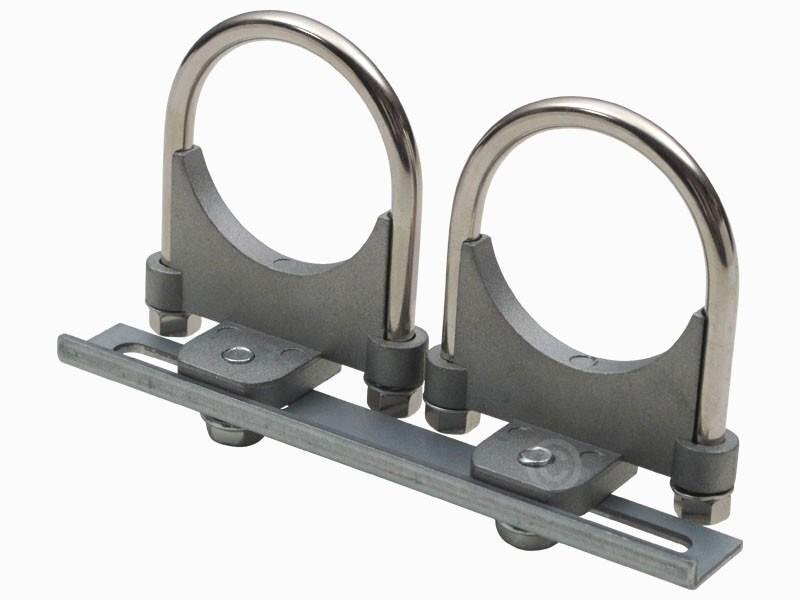

RimaNTSS Geplaatst: 13 januari 2023 Geplaatst: 13 januari 2023 9 hours ago, Denisdaf said: alleen dat zijn er met 3 stangen die samenkomen waar de LNB houder zit. Gooi de originele LNB-houder weg en vervang deze door iets dergelijks.

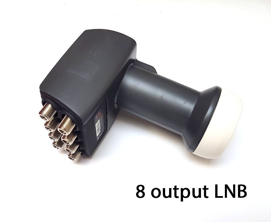

Tonskidutch Geplaatst: 13 januari 2023 Geplaatst: 13 januari 2023 2 uren geleden, Erwinnaar zei: Optie? Beide schotels apart gebruiken als daar ruimte voor is, voor Astra 1 en 3 met een goede >single lnb< zoals hierboven als door Sprietje geadviseerd wordt, een goede Diseqc schakelaar. Ik denk ook optimale ontvangst in dit geval. @Sprietje toonde in zijn reactie een Octo LNB en dan @Erwinnaar heb je 8 diseqc switches 2in1 nodig + de nodige crimp connectors / kabels. Als je toch al een Gibraltar rots van een schotel gaat plaatsen dan is unicable II ook wel wat voor je Koste echter nog al wat. No Rhyme No Reason LTJ Xperience, Jackson Sloan
Sprietje Geplaatst: 13 januari 2023 Geplaatst: 13 januari 2023 Fijn dat we nog iets van RimaNTSS vernemen uit de Oekraïne. Ik vroeg me al lange tijd af hoe het met hem ging. Tja, die verandering van de lnb-bevestiging vergt wel de nodige kennis en handigheid en vooral ook mogelijkheid om zoiets te maken. Bij gebruik van 2 schotels hoef je voor de Astra 19,2 maar een schotel van 60cm te hebben want die satelliet is aan de Algarve best sterk en met wat extra regenreserve is een schotel van 80cm groot genoeg. Maar als je liever meer dan 4 aansluitingen wilt hebben, bijv. 6, dan zul je ook even zoveel 2/1 diseqc-switches nodig hebben. Een goede octo-lnb met een voldoende lange hals is ook de OPTICUM LOP 04H.

Moderator ceesv Geplaatst: 13 januari 2023 Moderator Geplaatst: 13 januari 2023 Daarom stelde ik ook die vraag aan Sprietje, omdat hij aangaf dat je in Oekraïne zou wonen.😉 Die houder is mooi RVS knutsel en laswerk, dat is niet voor iedereen weggelegd zelf te maken. 1 Gaat niet bestaat niet! 65" 4-K OLED, Vu+ Duo 4K SE BT, Vu+ Solo 4K, Rebox-8500, Rebox-8000, Wavefrontier T-90, Satlook Digital NIT, Megasat HD5 Combo Gebruik je een advertentie blocker? Maak dan een uitzondering voor onze website. Zonder advertentie (inkomsten) kan deze site niet voortbestaan.
Tonskidutch Geplaatst: 13 januari 2023 Geplaatst: 13 januari 2023 Ik denk wel dat dergelijke LNB mounts erg kostbaar zijn in RVS uitgevoerd en lastiger toepasbaar op de standaard schotels, of je bent al een beetje metaalbewerker die aan de schotel kan zagen en boren. Maar DenisDaf is immers handig No Rhyme No Reason LTJ Xperience, Jackson Sloan
Moderator ceesv Geplaatst: 13 januari 2023 Moderator Geplaatst: 13 januari 2023 met Octo LNB'S komen er wel 16 coaxiaal kabels aan de constructie te hangen. Een betere oplossing zou een 9/8 sat antenne switch voor 8 deelnemers zijn, met 2 quadro LNB's zijn er dan "slechts" 8 antenne kabels te monteren in de schotel. Gaat niet bestaat niet! 65" 4-K OLED, Vu+ Duo 4K SE BT, Vu+ Solo 4K, Rebox-8500, Rebox-8000, Wavefrontier T-90, Satlook Digital NIT, Megasat HD5 Combo Gebruik je een advertentie blocker? Maak dan een uitzondering voor onze website. Zonder advertentie (inkomsten) kan deze site niet voortbestaan.
