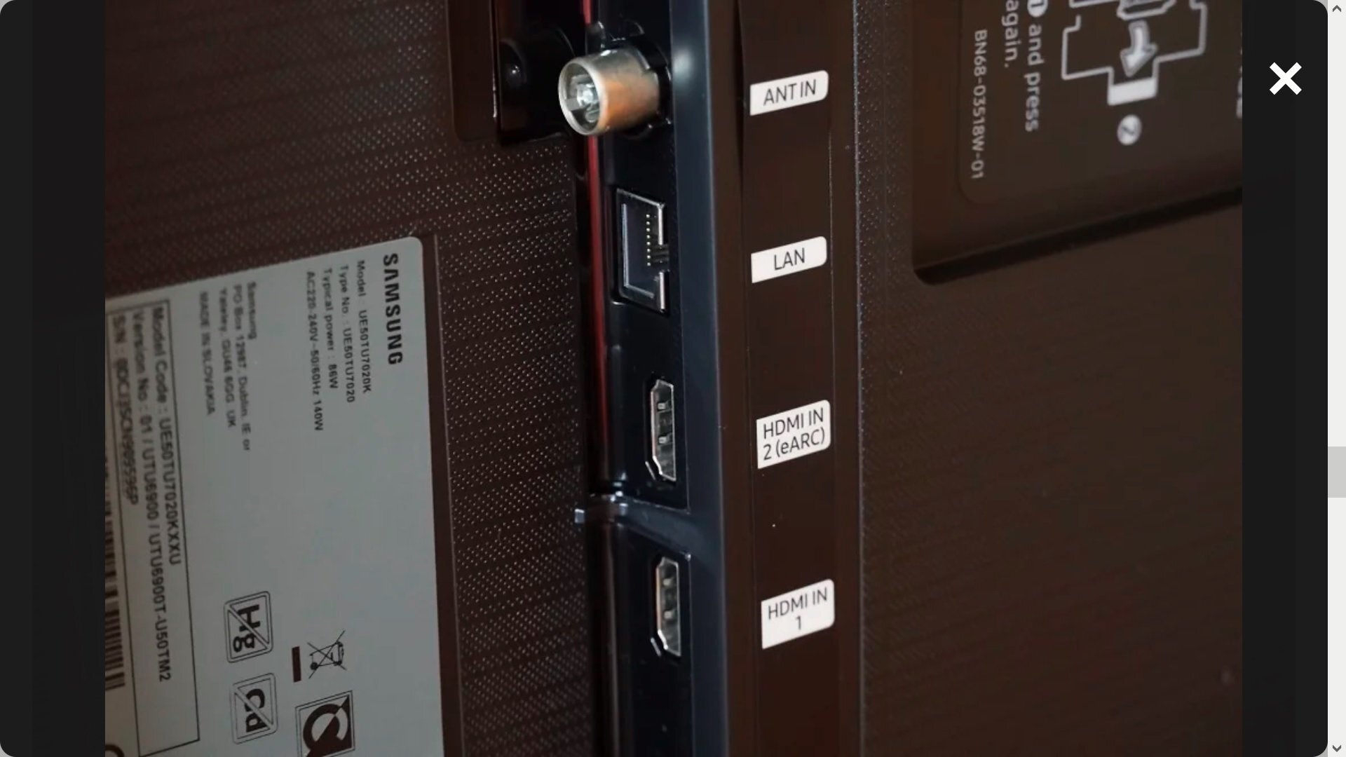

Sprietje Geplaatst: 28 januari 2023 Geplaatst: 28 januari 2023 2 uren geleden, digitaal kijker zei: alleen een 4K tv is niet genoeg, of je moet op je 4K tv een DVB-S2 tuner hebben zitten, daar kan het dan wel op. Zijn er dan 4K tv's zonder DVB-S2 tuner? Ik ben ze nog niet tegen gekomen.
cookie monster Geplaatst: 28 januari 2023 Geplaatst: 28 januari 2023 (aangepast) 1 uur terug, Sprietje zei: Zijn er dan 4K tv's zonder DVB-S2 tuner? Die zijn er , 50" TU7020 Crystal UHD 4K HDR Smart TV (2020) 28 januari 2023 aangepast door cookie monster C o o kie M o nster C U L'8'R WEIRDOGAToRS I was born once , as an invasion of the bodysnatchers , but the doctor did get a brain-attack !! my name: breedbandwurger 1967 casa CM: FTA DVB-S & FTA DVB-S2
