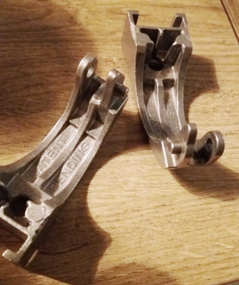

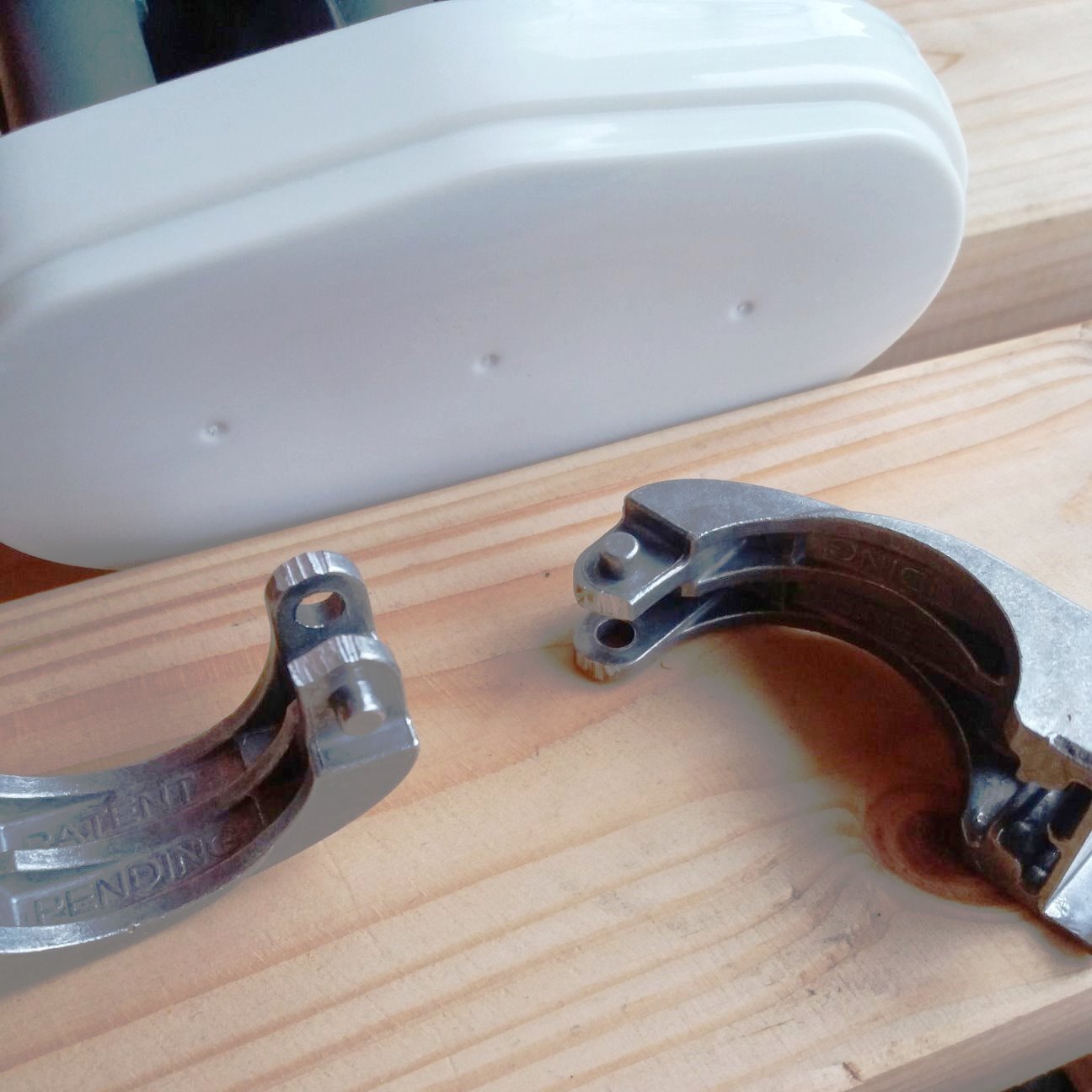

Sprietje Geplaatst: 17 februari 2023 Geplaatst: 17 februari 2023 De veldsterkten van de Astra 23,5 en de 19,2 zijn in Oostenrijk hetzelfde als in Nederland. Je kunt die met een schotel van 60cm daar dus goed ontvangen. Daar komt nog eens bij dat een Fuba een uitstekende schotel is dus die kun je gerust nemen. Je moet wel het nokje van de lnb-houder afzagen om de duo-lnb te kunnen monteren, zie bijlages.
