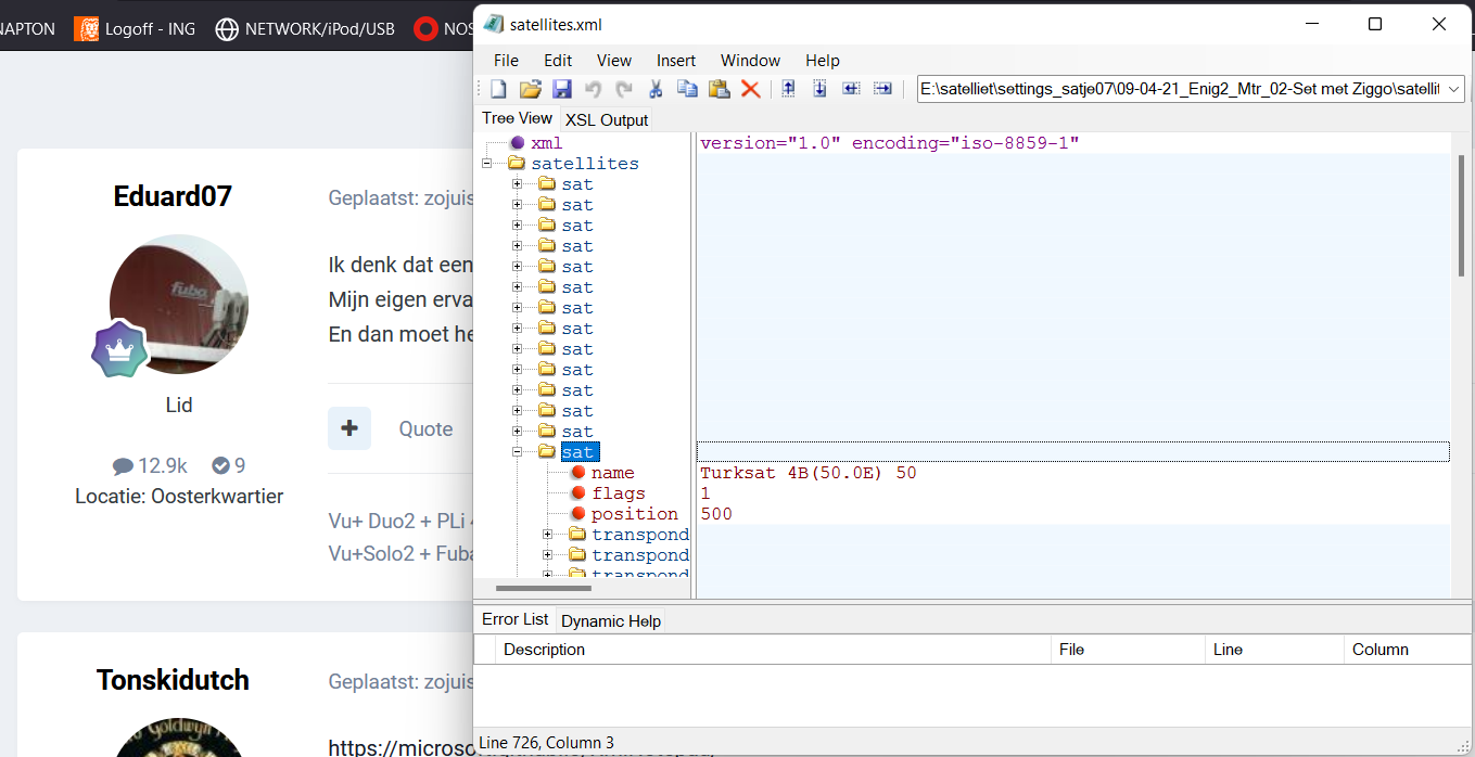

Tonskidutch Geplaatst: 4 maart 2023 Geplaatst: 4 maart 2023 (aangepast) https://microsoft.github.io/XmlNotepad/ daarmee kun je de xml editen sat kiezen en gewoon wissen in een linux pC kan dat de standaard editor maar die heb je wellicht niet. 4 maart 2023 aangepast door Tonskidutch afbeelding van het proggie Gula Gula Marie Boine, Chilluminati

Old Satterhand Geplaatst: 4 maart 2023 Geplaatst: 4 maart 2023 @Tonskidutch De kanalenlijst en de satellites.xml staan los van elkaar. Je kunt zenders in de kanalenlijst hebben waarvan de transponder ontbreekt in de satellites.xml en vice versa. Het wissen van satellieten in de xml heeft alleen invloed op de transponders die verschijnen als je de signaal zoeker gebruikt. Als je de kanalenlijst wilt opschonen van de satellieten die je niet meer ontvangt moet je een kanalenlijst editor gebruiken. Dat heeft @ikkuniet ook geprobeerd, maar komt daar niet uit. En dat was zijn vraag. Zie de reactie van @Mojo voor een alternatieve, makkelijker manier.
Tonskidutch Geplaatst: 4 maart 2023 Geplaatst: 4 maart 2023 24 minuten geleden, Mojo zei: Dat kan toch veel makkelijker vanuit de zenderlijst. Kies de optie satelliet (groene knopje), selecteer satelliet, menu en dan optie 8 verwijderen. Dat klopt natuurlijk. Alles kan makkelijker. Ik zelf ben gewent aan het editen via pC en want dat gaat meestal rapper. Maar ook via DBE kan het gewist worden, je selecteer zoals in de afbeelding de satelliet, klickt Ctrl a en drukt op Del. Dan is die ook weg. Gula Gula Marie Boine, Chilluminati

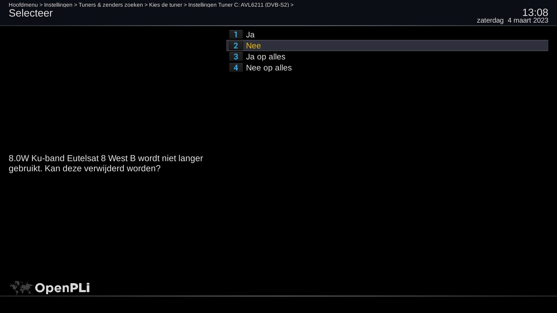

Alex1970 Geplaatst: 4 maart 2023 Geplaatst: 4 maart 2023 Als ik in mijn tunerinstellingen bij LNB een satelliet op 'niet ingesteld' zet (op alle tuners als je er meerdere hebt), krijg ik daarna de vraag of ik de satelliet wil verwijderen. Uiteraard dan 'ja' kiezen. 1 Dreambox DM920: 2x Triple tuner (2x DVB-S2X multistream + DVB-C/T2) OpenPLi 9 Xtrend ET10000: 1x DVB-S2, 2x DVB-C/T2, IPTV OpenPLi 9 VU+ Duo / Dreambox DM800 / TBS 5925 Channel Master 180cm offset: 39.0°E-37.6°W, Channel Master 120cm offset: 23.5°E-8°W SAB 97 schotel 45.1°E-60°E, 80cm vast: 28.2°E/23.5°E/19.2°E/13°E | DVB-T/DAB: VHFIII/UHF combi-antenne op zolder.

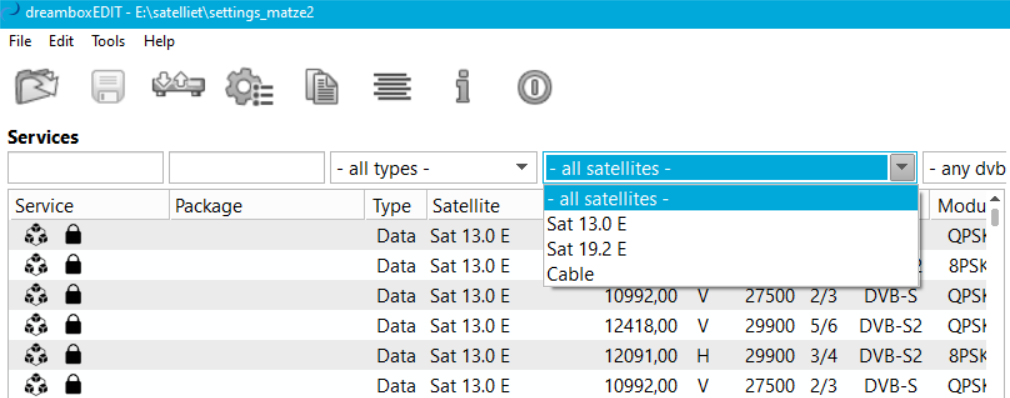

ikkuniet Geplaatst: 4 maart 2023 Auteur Geplaatst: 4 maart 2023 Eigenlijk best wel simpel, als je het weet. Iedereen bedankt voor de oplossingen, maar wat ik doe: Dreambox edit, all satellites, die lijst laden we in. Dan in een blank gedeelte aan de linkerkant, rechter muisknop , krijg je een drop down menu met de optie delete satelites, en dan komt er een rij met de boel die je wilt verwijderen en dat werkt.
