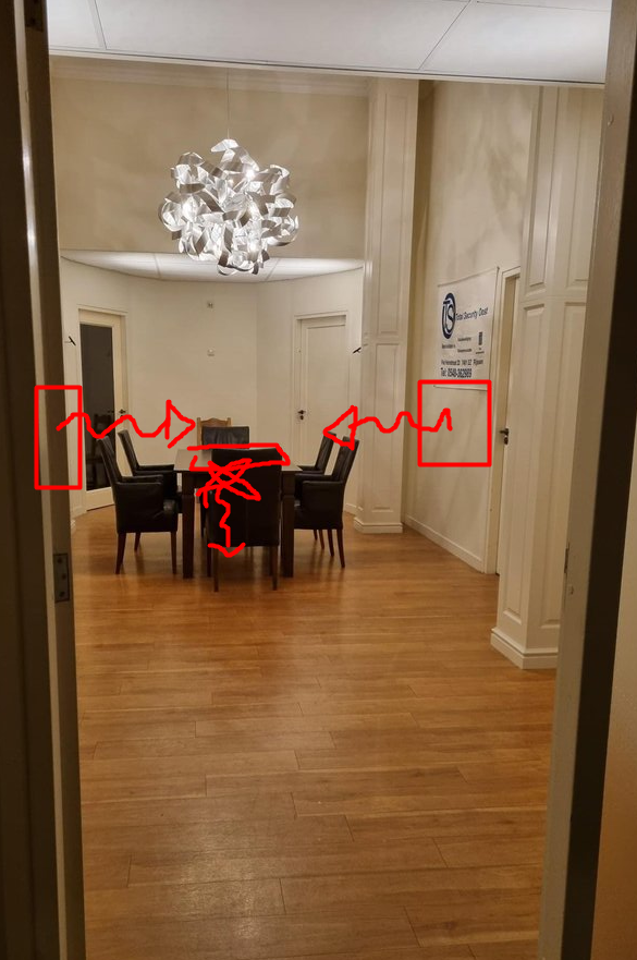

Nu moet ik de avond ervoor de elektrische verwarming al aanzetten (4400W convectie) om het de volgende dag ongeveer 5-7 graden warmer te krijgen (normaal is het er zo'n 5 graden in het pand)

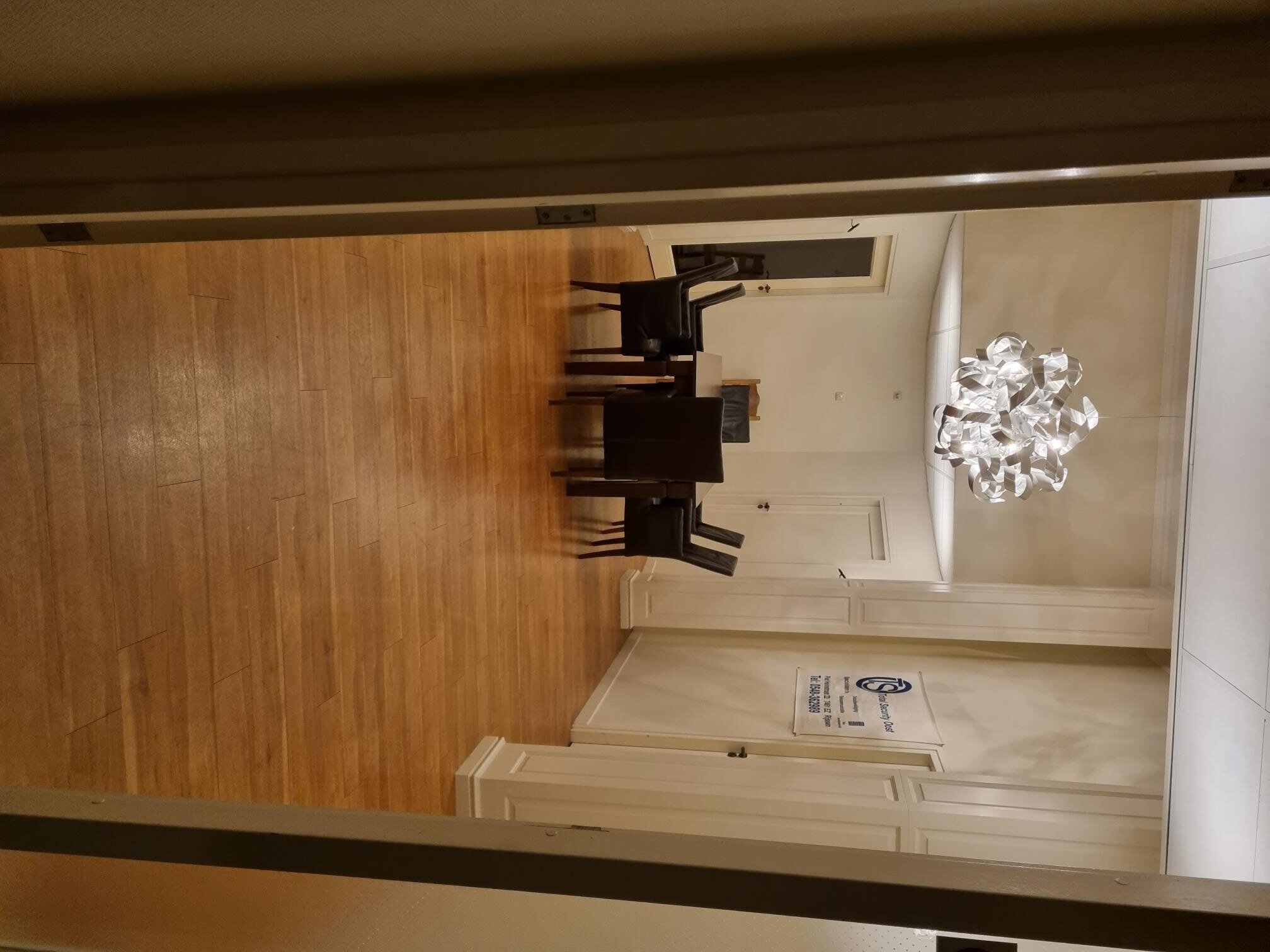

Dit is trouwens de centrale hal (foto wordt op e.o.a. manier gedraaid terwijl ik hem rechtop verstuur)
Plafond zit op goed 4m50 hoogte op de plek waar je zit.
Aan de voorzijde en achterzijde heb ik een stukje systeemplafond op 2m40.
Zou je dus de panelen op de plek zetten waar je ook zit dan hangen ze hoog (misschien wel te hoog)
Plaats ze je waar in de systeem plafonds dan zitten ze wel lager maar dan wordt jezelf niet aangestraald maar de vloer achter je.
Of moet ik ze niet aan het plafond maar aan de wand monteren?
Dus wat is wijsheid?

Als er bezoek komt dan zijn het meestal vertegenwoordigers en tegen de tijd dat die koude voeten krijgen dan wordt het ook hoog tijd dat ze naar de volgende afspraak gaan.😁
Ik zal vanavond even een plattegrond maken waarop e.e.a beter te zien is want dat gepiel op een gsm 🥴
Maar aan het plafond is het handigste, daar is via de bergzolder ook spanning aan te leggen, op de wanden moet alles opbouw worden want de binnenwanden zijn geluidsdicht gemaakt en zitten vol isolatie. (pand is ooit gebouwd met een bepaald niet alledaagse bestemming)
Maar stralen die dingen echter het infrarood ook 3m naar beneden?
Ik kom ze regelmatig in het werk tegen en dan scheldt ik er altijd op want ik ben altijd aan of boven het plafond aan het werk en dan zijn die dingen gloeiend heet als je er vlak onder staat, maar heb er eigenlijk nooit op gelet hoever dat infrarood dan nog voelbaar is.

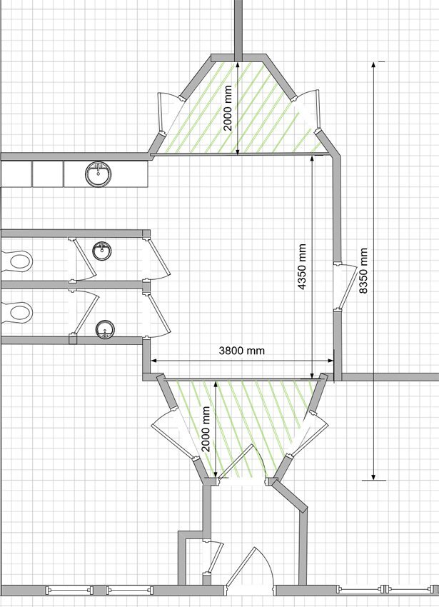

even aan het tekenen geslagen
De ontvangsthal ziet er zo ongeveer uit waarbij dus het stuk van 3m80 bij 4m35  het hoge gedeelte van 4m hoog is en de gearceerde delen is lager met 2m55

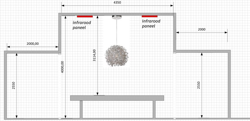

in dwarsdoorsnede ziet het er dan zo uit
Ik was van plan (als dat tenminste werkt) de infraroodpanelen aan het hoge plafond te monteren zodat als je aan tafel zit het infrarood vrij naar beneden kan en het er minder koud aanvoelt (was er vanavond 5,2 graden)

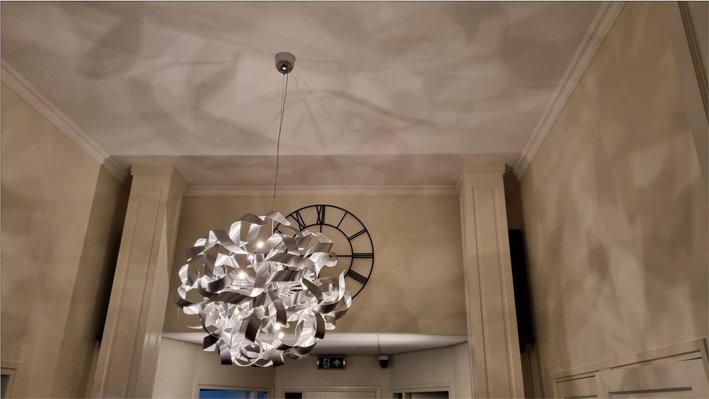

in de praktijk ziet het plafond er dan zo uit
Het stuk waar de klok aan hangt is dus ongeveer 1m40 hoog
