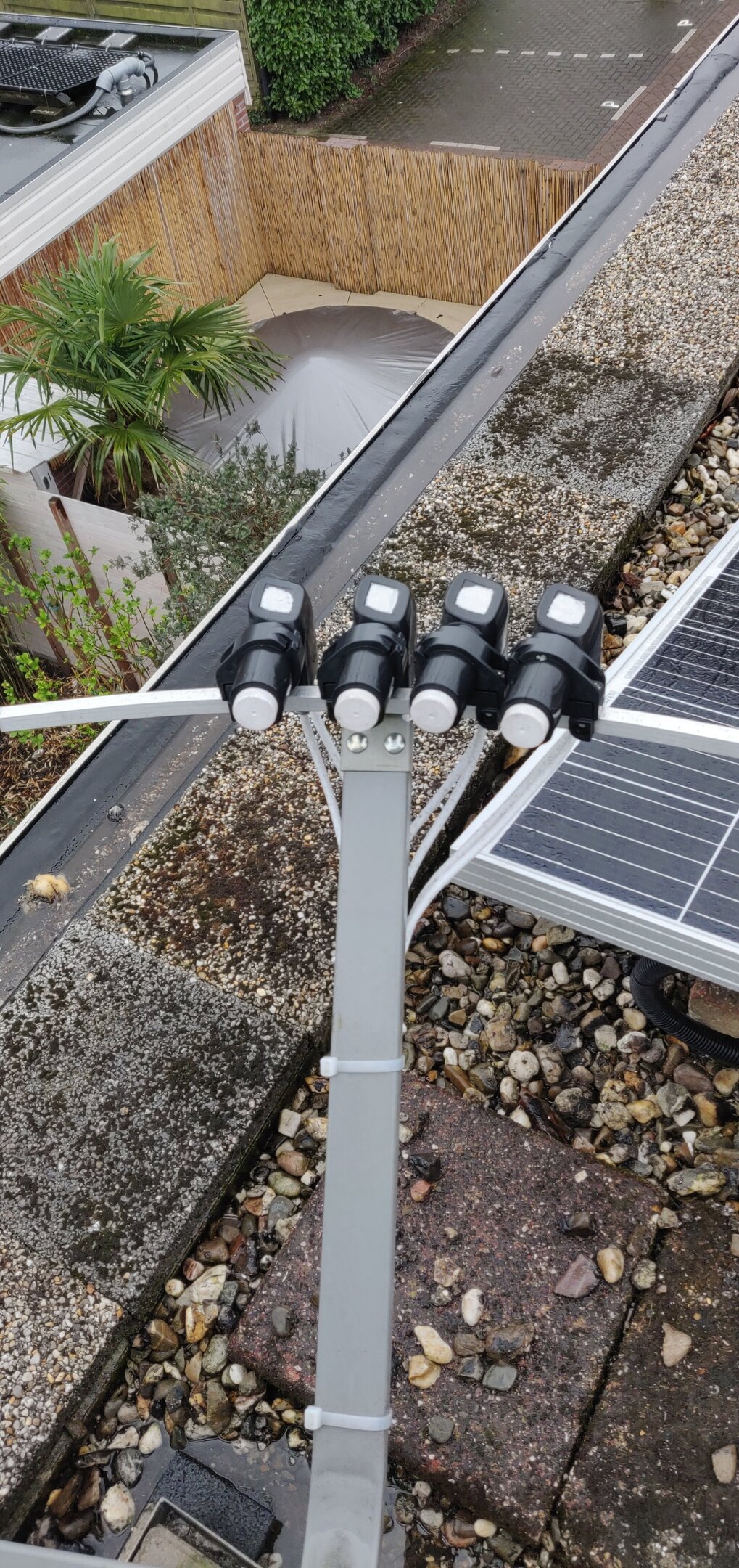

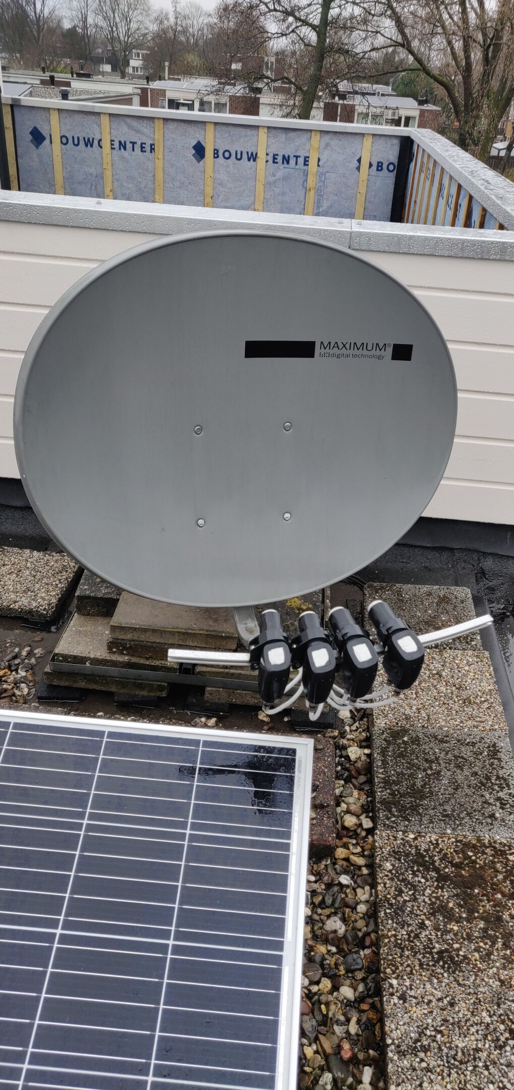

Sprietje Geplaatst: 30 maart 2023 Geplaatst: 30 maart 2023 Je maakt gebruik van losse lnb's lees ik. Welke schotel gebruik je en welke lnb's? Plaats eens een foto daarvan.
andelun Geplaatst: 30 maart 2023 Auteur Geplaatst: 30 maart 2023 (aangepast) Idd 4 losse lnb's. Heb eind vorig jaar bij * de kabels en dysecqs vervangen en laten richten. Alles werkte - na een korte storing - goed tot de schotel door de aannemer van de buren verplaatst werd. Ik ben nu op mijn volkstuin, herbouw schuur aan het voorbereiden, en weet niet zo het merk van de schotel. Het is een brede ovale. Vanavond of morgenochtend ga ik het dak op voor een foto. 30 maart 2023 aangepast door ceesv Firmanaam verwijderd

andelun Geplaatst: 31 maart 2023 Auteur Geplaatst: 31 maart 2023 (aangepast) inderdaad schotel Maximum 85 ben net het dak opgewerst voor foto schotel en lnb's 31 maart 2023 aangepast door andelun
