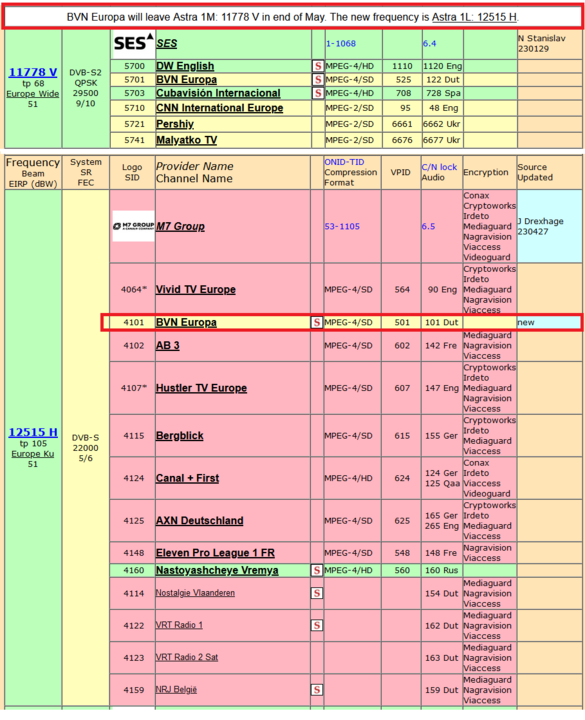

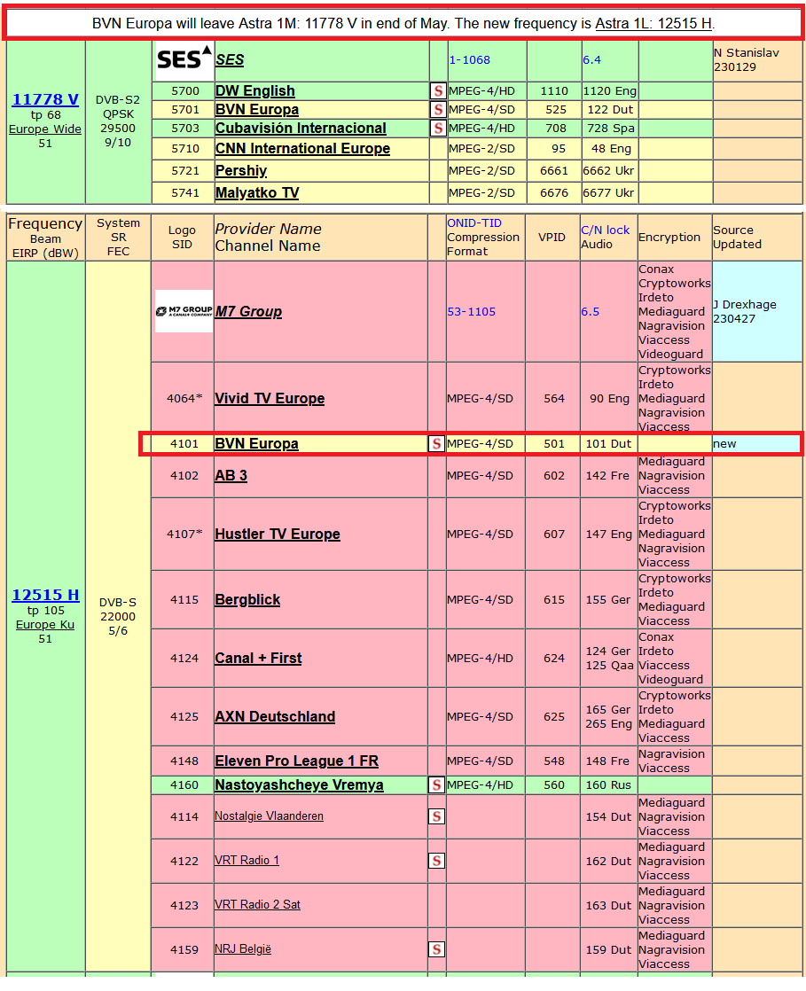

  • Wie moeten actie ondernemen om BVN TV via de satelliet te blijven ontvangen?
    Alle kijkers die met een satellietschotel naar BVN kijken in Europa, Noord Afrika en West Turkije.
  • Om BVN gratis te blijven ontvangen dient u voor eind mei 2023 uw BVN kanaal afstemmen op de nieuwe BVN ontvangstfrequentie gegevens op de Astra 1L satelliet.
  • Helaas is ontvangst van BVN via de Astra 1L satelliet niet goed mogelijk in het Midden Oosten, Egypte en Iran.
  • U kunt BVN wel online kijken via de livestream of via de BVN-App.
  • Wanneer gaat BVN stoppen op de Astra 1M?
    Op 1 mei 2023 begint de uitzending via de Astra 1L. Om kijkers ruim gelegenheid te geven om hun satellietontvanger tijdig om te schakelen naar de nieuwe ontvangstgegevens wordt de hele maand mei ook nog uitgezonden op de oude satellietfrequentie. Vanaf 1 juni stopt de uitzending via de oude frequentie.
  • Waarom gaat BVN veranderen van satelliet?
    Het contract voor de Astra 1M satelliet loopt eind mei dit jaar af.
deskundigheid door ervaring
De nieuwe frequentie is : 12515/H/22000 5/6 (DVB-S)
Geregistreerd lid Sat4All sinds : 6-6-2001 (oorspronkelijk 1-12-2000)
Ontvanger : VU+ DUO 4K  (Digitenne via DVB-T2 en FTA-zenders via DVB-S2X en streams)
Schotel : Visiosat Bisat
Ontvangst van : Astra 1, Astra 2, Astra 3 en Hot Bird
Om de oude frequentie van BVN te ontvangen, heb je met de parameters DVB-S2, QPSK, 29500, fec 9/10 een CN van 6,5dB nodig.
Om de nieuwe frequentie van BVN te ontvangen, heb je met de parameters DVB-S, QPSK, 22000, fec 5/6 ook een CN van 6,5 nodig. Het signaal zal wat betreft de ontvangst niet veel veranderen.
De signaalkwaliteit is op dit moment bij licht bewolkt weer op de nieuwe frequentie ongeveer 10% beter dan op de oude frequentie.
aangepast door Sprietje
En nu maar hopen dat Canal Digitaal volgende week dinsdag (de gebruikelijke aanpassingsdag van Canal Digitaal) de nieuwe fastscan zenderlijst download.

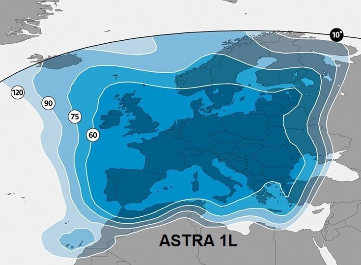

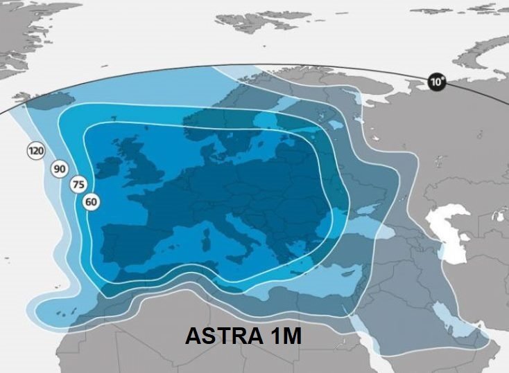

Eh nee dus... bovendien de nieuwe footprint is juist kleiner, dat kun je beter zien bij lyngsat.
Astra 1M:
https://www.lyngsat-maps.com/footprints/Astra-1M-Europe-Wide.html
Astra 1L:
https://www.lyngsat-maps.com/footprints/Astra-1L-Europe-Ku.html
En dan is natuurlijk ook nog de mogelijkheid dat ze die TP een keer naar 8spk gaan overzetten om extra bandbreedte er uit te halen, dan kan de FEC zo worden gewijzigd dat de ontvangstdrempel iets omhoog gaat. (hoeft niet maar kan wel)

De ontvangst kwaliteit is voorspelbaar  juist door de info omtrent de ontvangst drempel. En idd toen ik het las had sprietje daar niks over vermeld. Dus waarom jij daar ineens over begon is mij een raadsel.  Eerst zeg je.. hogere frequenties hebben eerder last van weersinvloeden, klopt en direct daaronder ik verwacht bij goed weer een verbetering voor de nieuwe (hogere) frequentie,  Hoezo ?
BVN verwacht dat namelijk niet, die schrijven duidelijk dat het signaal in gebieden is afgenomen en dat is ook logisch want de footprint is een stuk kleiner.
