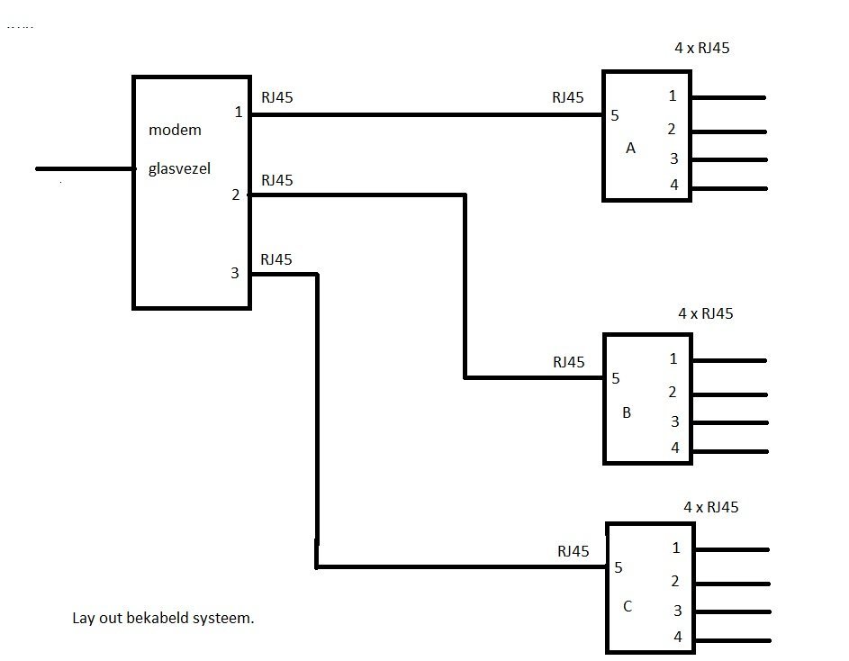

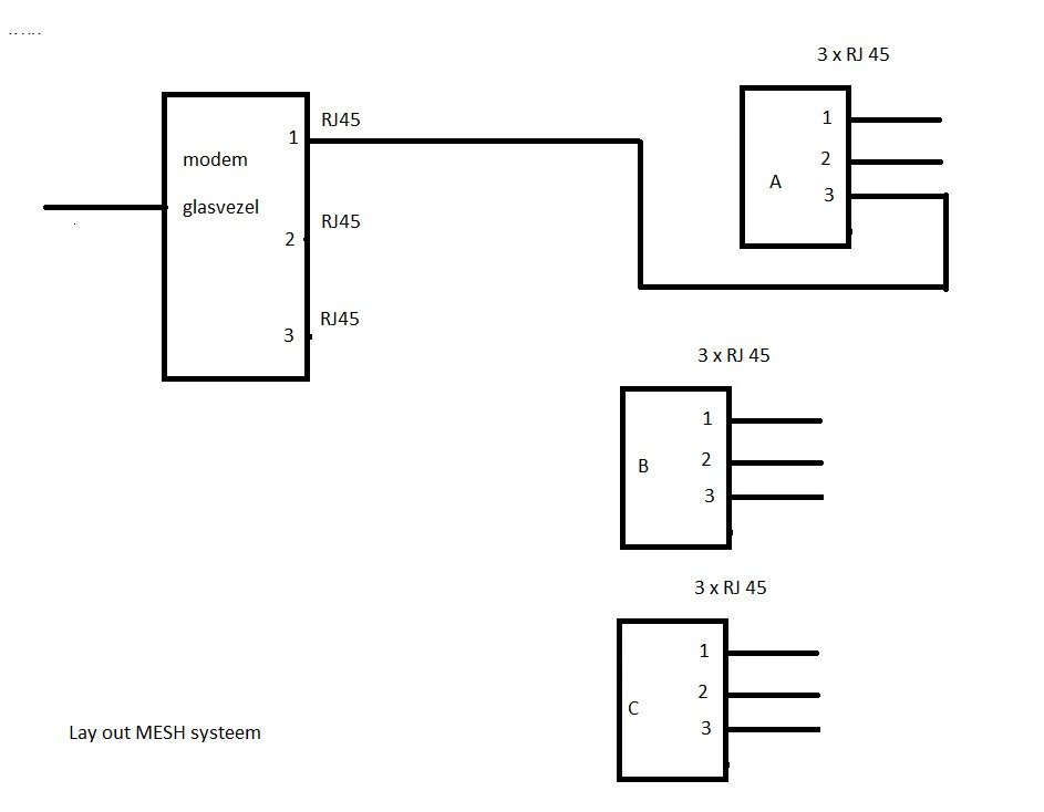

joker55 Geplaatst: 1 augustus 2023 Auteur Geplaatst: 1 augustus 2023 (aangepast) Op 28-7-2023 om 22:54, Mimisiku zei: Waarom dan niet mooi weggewerkt in buizen in de muur? Ik heb dat hier ook gedaan met in iedere kamer een dubbele LAN inbouwdoos… Ja, daar ga ik nu niet aan beginnen om in mijn huis een heler partij sleuven te frezen, en draden trekken. Te veel troep en werk. Ik heb de knoop doorgehakt, en dat pakket (TP-Link Deco X50 Mesh Wifi 6 (3-pack) - 2022) gekocht bij de bekende webwinkel, als eea niet lukt, kan ik het zo terugsturen. De eerste tekening was de situatie, welke al ruim 13 jaar probleemloos werkt. De drie switches zijn TP-link 5-port GIGA bit 10M/100M (TL-SG10S). Sinds 3 maanden terug is een andere modem gekomen, en aangesloten op het glasvezel netwerk, maar probleemloos. TELE2 stopte met de ADSL verbinding, helaas, en moest wel aan de glasvezel. switch A is in de woonkamer, (tegen de meterkast aan), ( TV, VU-solo4K, DVD speler, EUFI homebase deurbel.) switch B is in de woonkamer, ( desktop 1, desktop 2 ) switch C is in boven in slaapkamer 2, ( desktop 3, NAS syn DS1821+, netwerk printer, en via een aparte switch slaapkamer 3, desktop 4, scanner, dotmatrix printer, ) Nu wil ik mn van die lange kabels af naar switch b en c, resp 7 en 12 meter, alleen MESH 1 is bedraad, wat voorgesteld werd in de installatie handleiding.. Elk mesh staion heeft 3 aansluitingen RJ 45, ik heb nog de switches nodig voor de rest. Maar: Bijna alles werkt nu...... ik kan een download start om een torrent binnen te halen zoals vanouds via de NAS , ok via newsgroepen gaat het binnenhalen via de NAS prima. Ik kan alle gedeelde mappen op de NAS prima benaderen via alle desktops, ook elke film afspelen in de "video" map.. Alle desktops kunnen internetten. Ik heb via alle desktops verbinding laten maken met de VU via DCC- E2 programma, en via FTP files copieren/verplaatsen. no problems. Deze loopt dus vanuit mesh A, draadloos naar mesh B, via RJ45 kabeltje naar de VU. Ik kan ook met mijn SONY smart TV de map "video" benaderen op de NAS DS1821+, en films afspelen / bekijken. Aangezien ik de NAS gebruik om programmaas op te nemen, en weer af te spelen, had de VU ook contact met de NAS en in de map "video/movies" de R/W machtigingen om de opnames neer te zetten. Zowel met de TV als de VU kon ik ze afspelen, ook de gedownloade films waren daar te vinden.. Deze map is nu onbereikbaar, maar alleen voor de VU....ik kan niet in deze map komen met de VU, wel met de desktops en de TV. Ik heb van alles geprobeerd, maar nada, noppes, niets. Zodra ik de inhoud wil bekijken, verschijnen er bewegende blokjes linksboven voor ong 30 sec, (hij denkt erover na) maar krijgt geen contact. Wat kan daar loos zijn? Zie ik een setting over het hoofd? 1 augustus 2023 aangepast door joker55 HUMAX iCord is vervangen door de VU+ 4k SOLO,

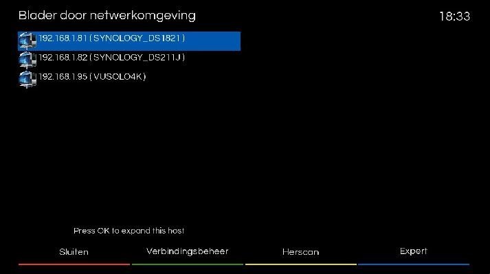

jeevanhoof Geplaatst: 1 augustus 2023 Geplaatst: 1 augustus 2023 Laat de Vu eens een netwerkscan doen en zien of hij de NAS ziet. Kijk vervolgens in de VU of de map wel gemount is. Dat deze dus in het groen staat. Anders de map eens opnieuw aanmaken op de VU dreambox two , BigBisat met Smart Titanium, Alps, en 2 X Inverto Black Ultra VU+ solo2 met defecte tuners

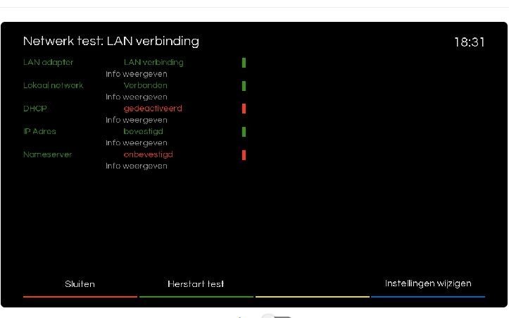

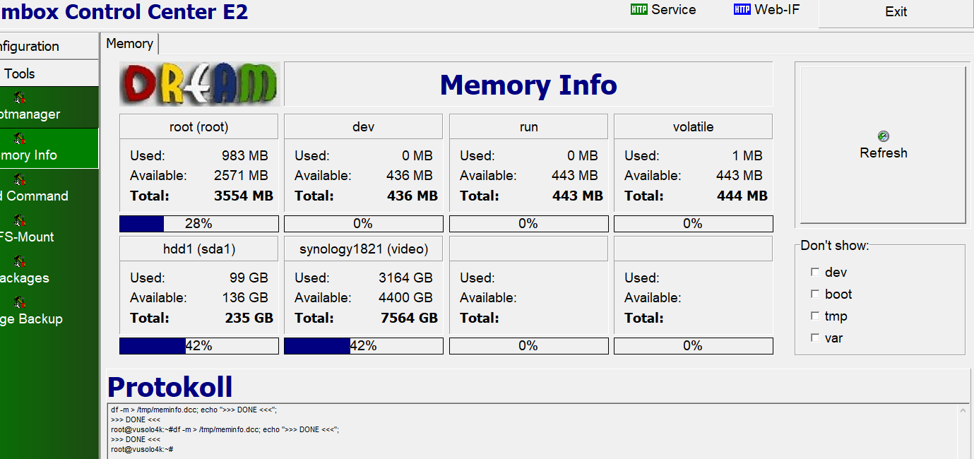

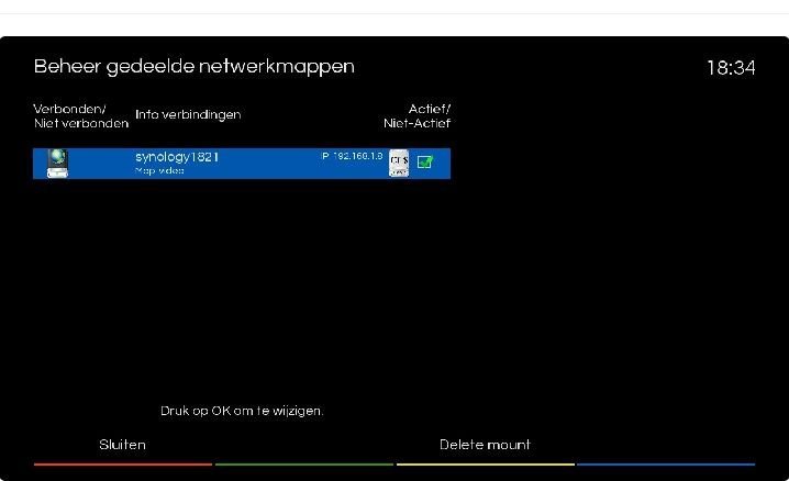

joker55 Geplaatst: 1 augustus 2023 Auteur Geplaatst: 1 augustus 2023 (aangepast) Volgens mij ziet de VU wel de DS1821.... gezien dit lijstje. De waardes kloppen wel met wat ik zie in bijv verkenner.... De map is gemound.......in de "beheer gedeelde netwerken" zie ik de DS1821, map video staan. Onder verbonden/niet verbonden is het balletje groen. Bij actief/niet-actief staat een groen vinkje, en hij geeft ook het IP adres weer: 192.168.1.81. En ook dat klopt, ik heb alles een vast adres gegeven. Eigenlijk heb ik geen instellingen veranderd in de VU box..... De HDD1 is de lokale HD, in de VU 1 augustus 2023 aangepast door joker55 HUMAX iCord is vervangen door de VU+ 4k SOLO,

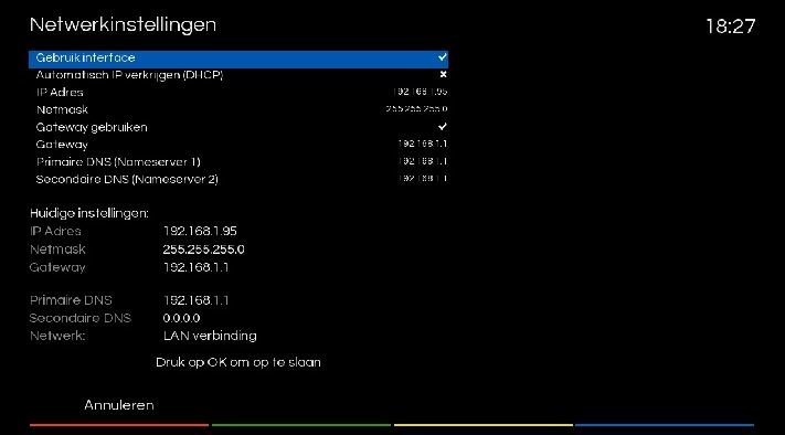

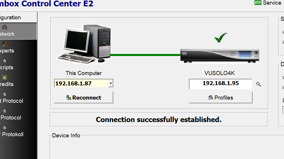

joker55 Geplaatst: 1 augustus 2023 Auteur Geplaatst: 1 augustus 2023 Ik heb hier wat meer screenshots geplaatst van de instellingen van de VU...... maar eigenlijk heb ik nietshierin veranderd wat in het bedraad netwerk jaren goed gewerkt heeft. HUMAX iCord is vervangen door de VU+ 4k SOLO,
jeevanhoof Geplaatst: 2 augustus 2023 Geplaatst: 2 augustus 2023 Ik zou de mount eens verwijderen en terug aanmaken. Je weet nooit. Je kan ook eens in je NAS kijken of de aanvragen van de VU niet geweigerd worden. mvg dreambox two , BigBisat met Smart Titanium, Alps, en 2 X Inverto Black Ultra VU+ solo2 met defecte tuners
Tonskidutch Geplaatst: 2 augustus 2023 Geplaatst: 2 augustus 2023 15 uren geleden, joker55 zei: Ik heb hier wat meer screenshots geplaatst misschien dat je ze in hoge resolutie maakt de volgende keer? want ik kan amper de LAN ip-adressen lezen! ik zou eens een overzicht/afbeelding willen van de router inzake de netwerkomgeving, denk namelijk dat iets niet goed gaat met de DNS Poemia Reflections Collective
joker55 Geplaatst: 2 augustus 2023 Auteur Geplaatst: 2 augustus 2023 23 uren geleden, jeevanhoof zei: Laat de Vu eens een netwerkscan doen en zien of hij de NAS ziet. Kijk vervolgens in de VU of de map wel gemount is. Dat deze dus in het groen staat. Anders de map eens opnieuw aanmaken op de VU Ja, ik heb de mount al 2 keer verwijderd en opnieuw aangemaakt.....zonder verder succes. Te zien op het plaatje, is de map goed gemount, en lijkt alles groen, dus oke. Voor de zekerheid heb ik de verwijdede kabels eens van zolder gehaald, en los door het huis op de glasvezel modem aangesloten. Nou, zoals verwacht, loopt alles als een tierelier, de VU ziet direct de NAS map "video", ik kan opnemen in de map movies op de map, en snel, zonder haperingen. Dus duidelijke zaak...de drie mesh DECO units gaan de spreekwoordelijke kliko in.......(bij wijze van spreken dan.... gewoon terugsturen naar de webwinkel) en ik ga nu de kabels netjes leggen achter de plinten, langs de trap etc etc.....Goed, ik heb de tijd, ben met pensioen. Een mislukt avontuur. Mensen, bedankt voor het meedenken, maar helaas geen succes met deze dingen. HUMAX iCord is vervangen door de VU+ 4k SOLO,
