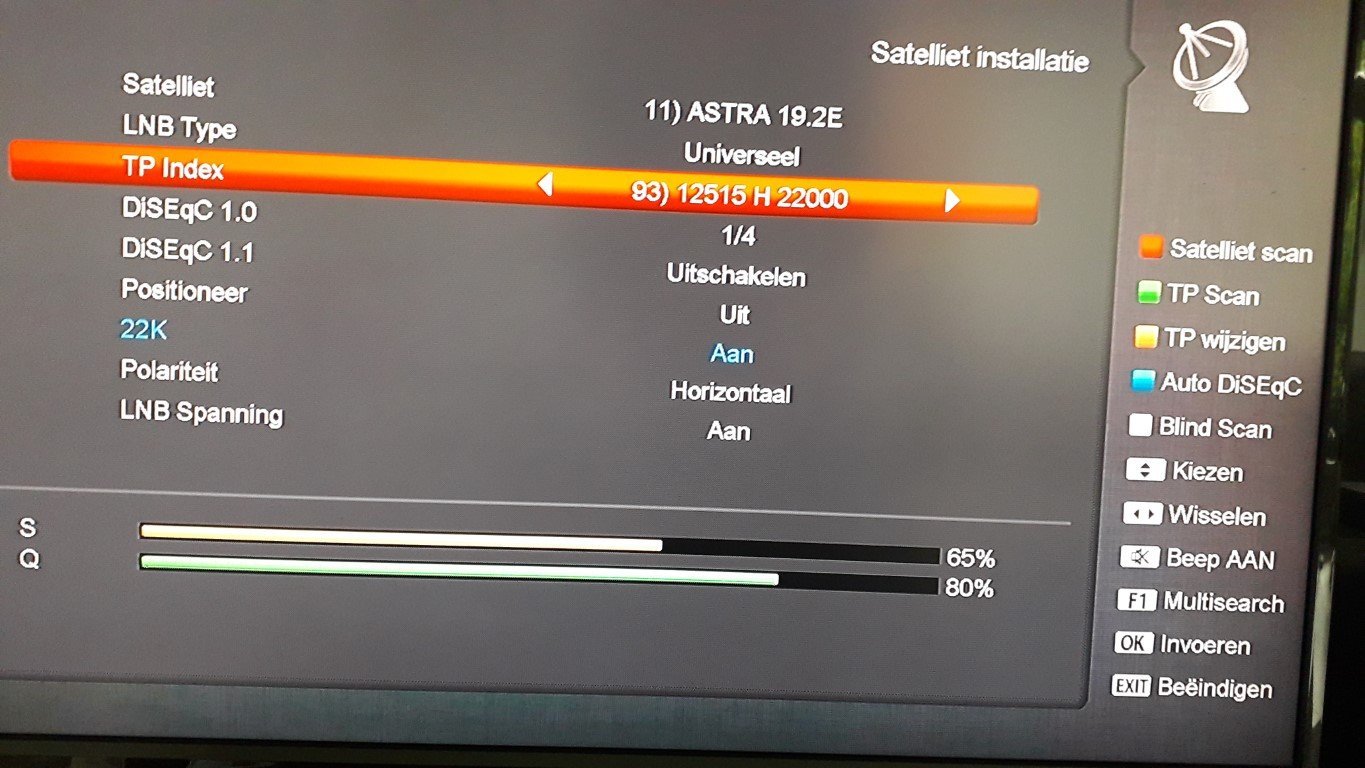

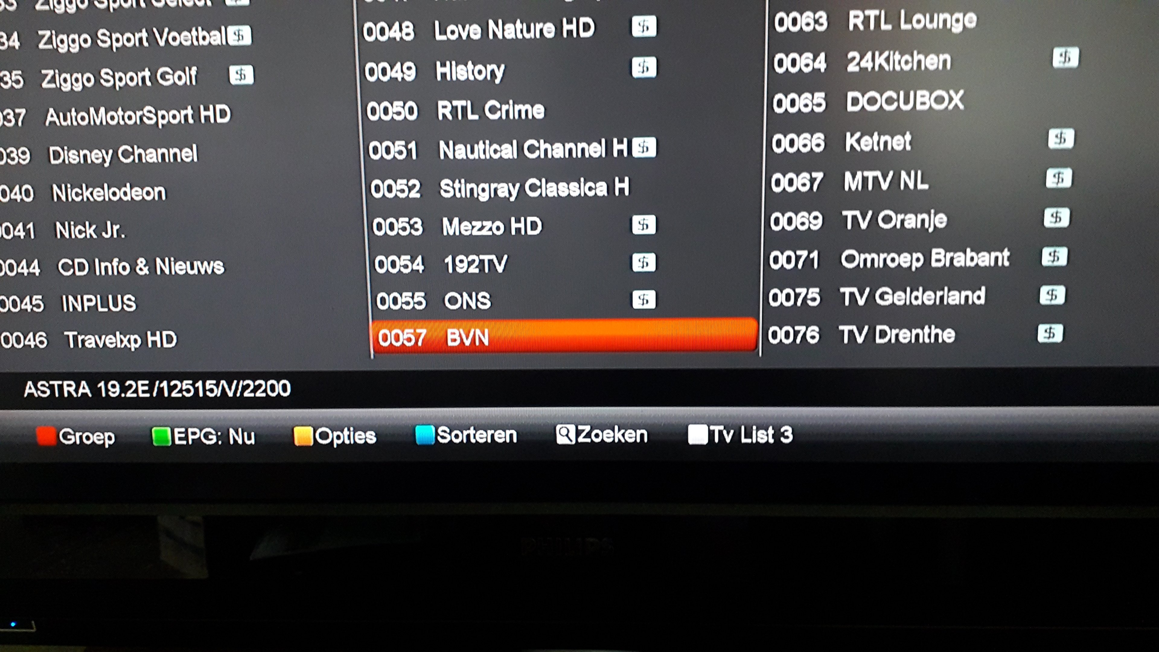

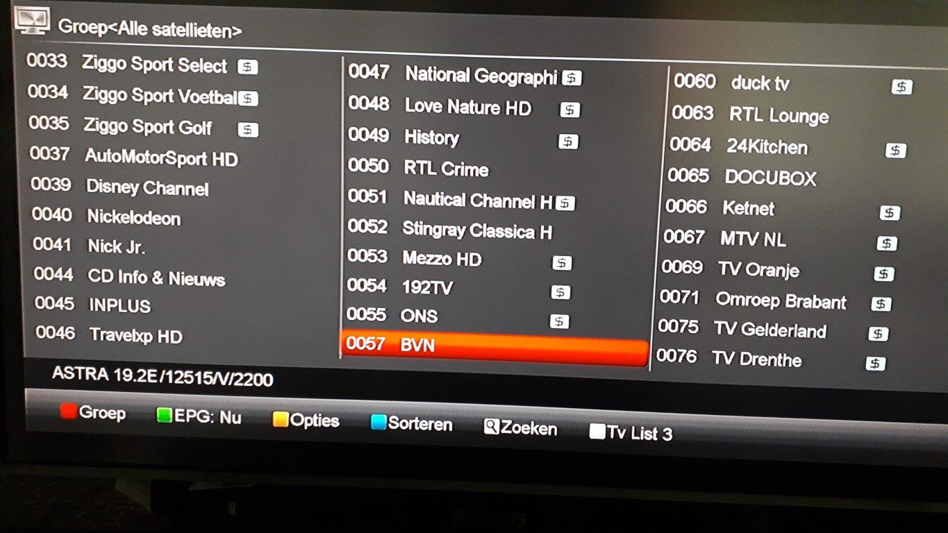

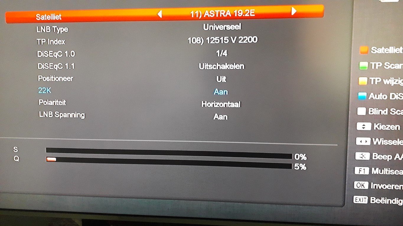

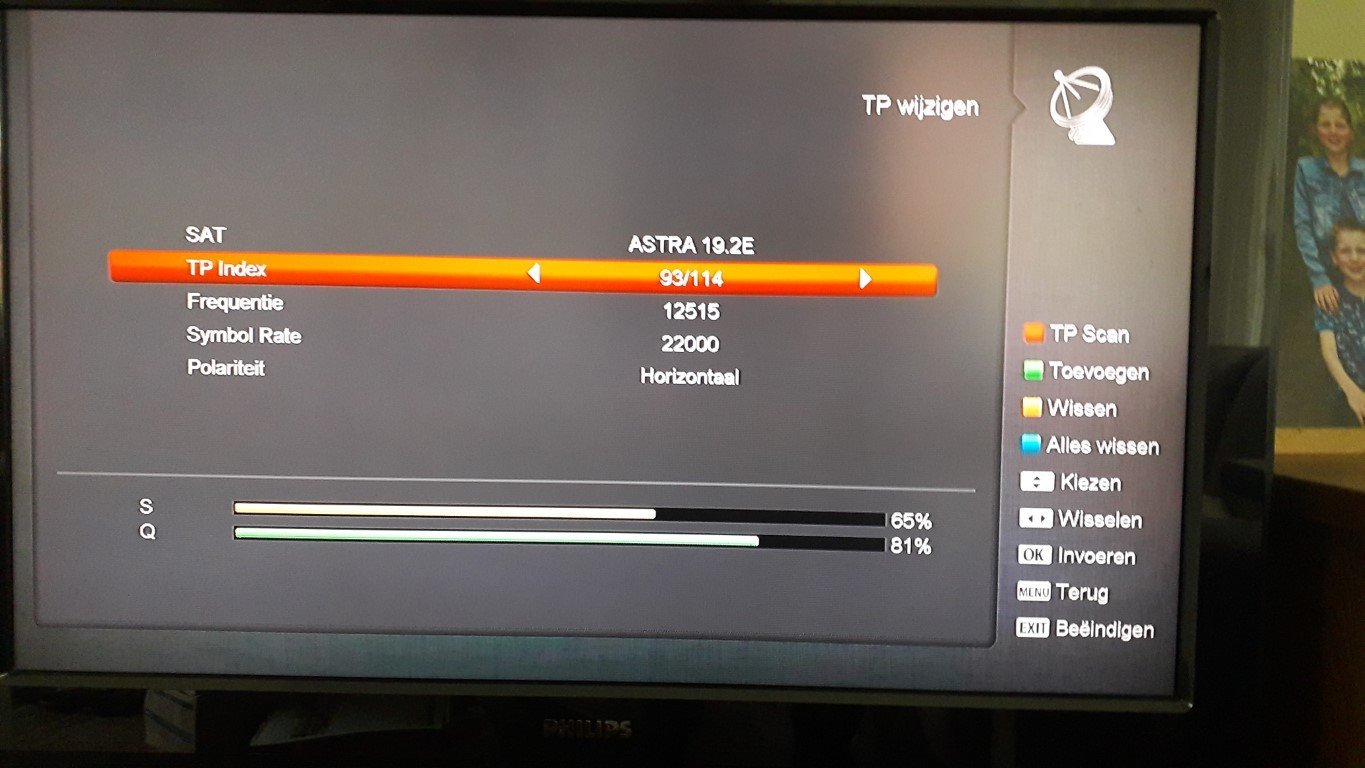

Hallo Sprietje.
Kan Netwerk zoeken nergens vinden.
Wat ik ook probeer: Opnieuw scannen, Satelliet installeren, of Transponder wijzigen,  Voer ik de juist  gegevens in, en druk ik op Ok os Exit:  hij gaat steeds weer naar 12515 / V2200 in plaats van 12515 /2000 H.
Wat doe ik fout???

Ik heb niet zoveel ervaring met SAB (mijn laatste was een SAB Ultima HD van 2004? Daar moest je een transponder eerst verwijderen, herstarten en dan opnieuw toevoegen.
Het lijkt er op dat de  SAB Titan bij "zenders zoeken" niet de mogelijkheid heeft om "Netwerk zoeken" aan of uit te zetten. De meeste andere satellietontvangers hebben die mogelijkheid wel.
niet oke drukken maar groene knop.Is in openvix ook onlangs veranderd

Hallo Mimisiku.
Heb de oude gegevens gewist, ontvanger opnieuw opgestart en een nieuwe scan gedaan. Daarna stond hij er wel in maar op plek 2400 nog wat.
Daarna nog een scan gedaan, ik meende Canal Digital en daar was hij weer op plaats 57, waar hij altijd stond.
Bedankt voor de tip. Het is op één of andere manier toch weer gelukt.
Groetjes Saucer.
mogelijk werd de zender eerder ook al ingescand maar werd deze niet achteraan de zaplijst toegevoegd maar ergens in het midden bij de andere zenders van dezelfde transponder. Vandaar dat je hem misschien niet zag.
