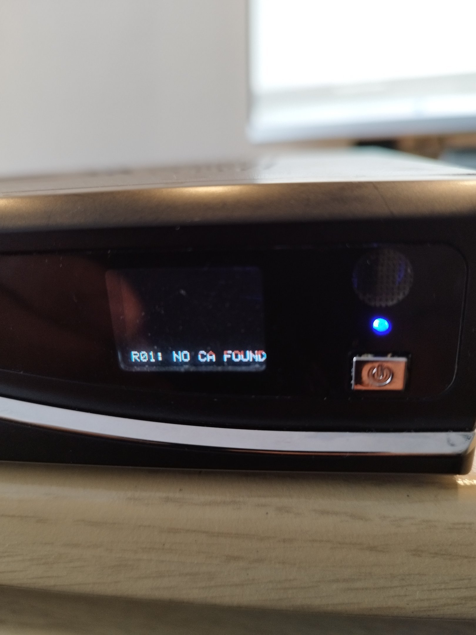

TomDo Geplaatst: 22 oktober 2023 Geplaatst: 22 oktober 2023 (aangepast) Hoi..heb de fout begaan om in mijn box een software update te proberen te doen, nu krijg ik als ik de box aanzet volgende tezien: "R01: NO CA FOUND" Nu als ik hem aanzet blijft hij hierop hangen, ventilatortje gaat geeneens aan, doet dus heleml niets meer........kan ik eventueel zelf middels PC hier iets aan doen, kan ik zelf nieuwe soft/firmware er inzetten.. of is het advies een nieuwe kopen? Vast bedankt voor evt. reactie grtz Tom 22 oktober 2023 aangepast door TomDo

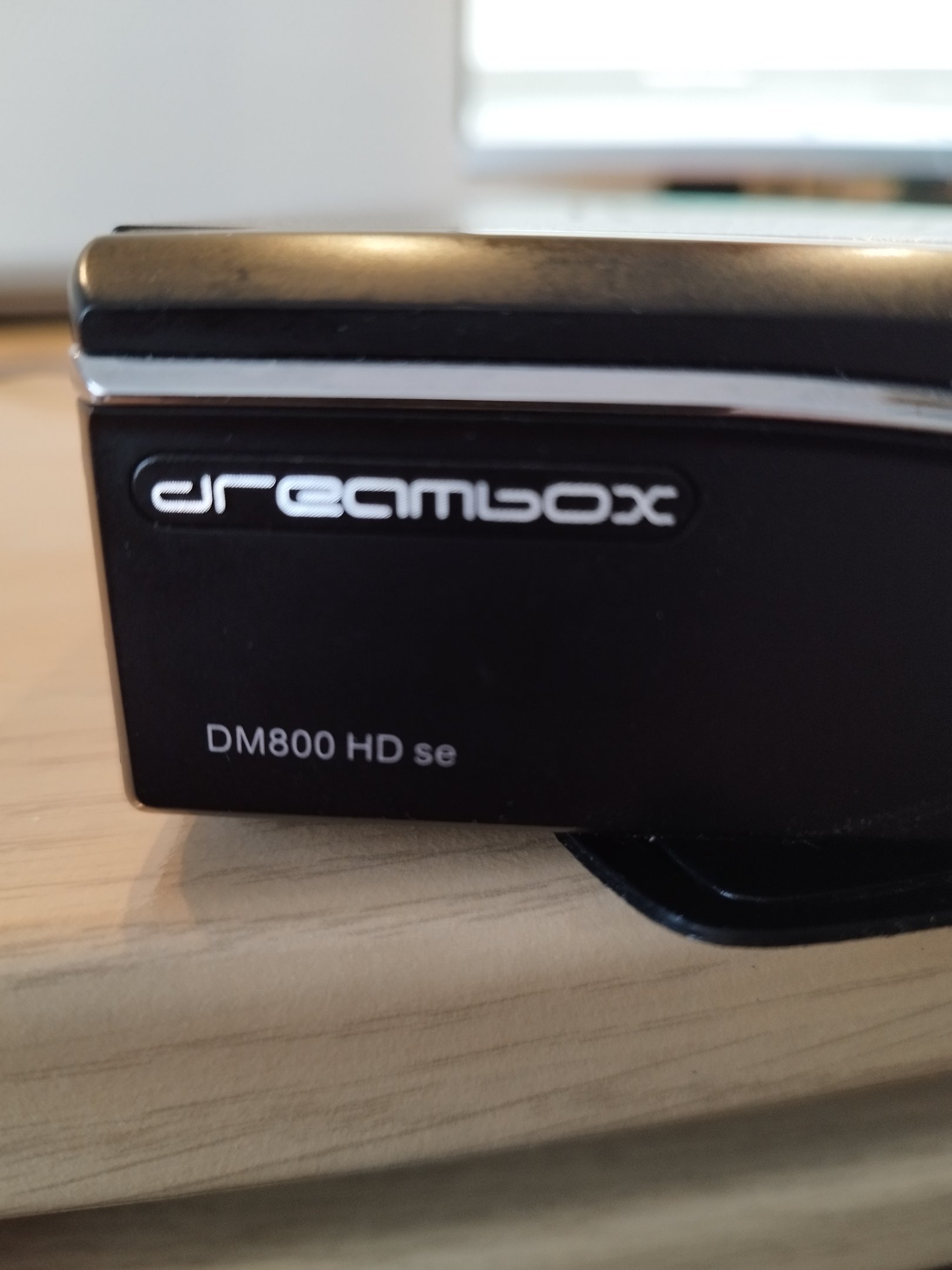

theparasol Geplaatst: 22 oktober 2023 Geplaatst: 22 oktober 2023 1) Je hebt geen echte dreambox 800se maar een immitatie / clone / vervalsing / nepper. 2) Je hebt er software ingezet die alleen op een echte dreambox 800se werkt. Je zult dus op zoek moeten naar geschikte software die wel met jouw clone overweg kan. De dreamboxen hebben een beveiligingschip waardoor de software voor dreamboxen niet werkt met vervalsingen. Vandaar dat je nu die no ca found melding in het display hebt staan. Er zijn meer clonen dan originele boxen geproduceerd. En hoewel wij ze clonen noemen zijn daar weer enorm veel variaties van maar ze heten allemaal "dreambox 800se". Daar ga je een hele kluif aan hebben om daar een software image bij te gaan vinden waardoor hij weer gaat werken. Maar dan moet je toch echt je heil elders zoeken op het internet want de sat4all heeft in de huisregels staan dat we geen discussies mogen voeren over "illegale clone boxen en/of cardsharing zijn taboe." Succes verder!
Codx Geplaatst: 22 oktober 2023 Geplaatst: 22 oktober 2023 (aangepast) Hoeft geen kloon te zijn, deze melding komt ook soms voor bij echte boxen. Gewoon opnieuw proberen te flashen via de wel bekende methode met webinterface. Mocht het wel een kloon zijn, maar dat kun je zo zien moet je ff kijken welke versie het is, en daar google je op en dan komt er vanzelf wat te voorschijn. En dan flash je die image. 22 oktober 2023 aangepast door Codx SCHOTEL: 1,2 Mtr 50E-55W / 60cm Astra 19/23 / Airspy R2 SDR 24-1800 Mhz RECEIVERS: Dreambox 920 UHD/DM8000/800SE / VU+ Ultimo 4K Sat & Kabel & T2 / Rpi2 ADS-B FlightFeeder IPTV: KPN Glas (AoN) 1 Gbit & IPTV KPN plus+ TV box / Android 4K IPTV box / Kodi & Plex / 100+ TB Storage
dreka1 Geplaatst: 22 oktober 2023 Geplaatst: 22 oktober 2023 (aangepast) Haal de stroom eraf , druk op de aan uit knop sluit gelijk de stroom weer aan ,wacht tot er een IP adres in beeld komt , met een beetje geluk komt er nog leven in, dan kan je nog wat proberen met het IP Adres, via de PC. En helaas zijn er niet zo veel images meer voor. Succes. 22 oktober 2023 aangepast door dreka1 aanvulling

Codx Geplaatst: 23 oktober 2023 Geplaatst: 23 oktober 2023 10 uren geleden, Mimisiku zei: Werkt alleen nog via seriële communicatie… Dat is niet waar, ik heb die no CA found melding vaker gezien, kon gewoon via de webinterface flashen. En ik weet niet wat jij tegen DM800se's hebt maar zijn prima boxen als gewoon wilt kijken en daar zijn ze snel zat voor, je moet er natuurlijk geen openpli 9 in willen zetten, maar dat is ook niet nodig. 1 SCHOTEL: 1,2 Mtr 50E-55W / 60cm Astra 19/23 / Airspy R2 SDR 24-1800 Mhz RECEIVERS: Dreambox 920 UHD/DM8000/800SE / VU+ Ultimo 4K Sat & Kabel & T2 / Rpi2 ADS-B FlightFeeder IPTV: KPN Glas (AoN) 1 Gbit & IPTV KPN plus+ TV box / Android 4K IPTV box / Kodi & Plex / 100+ TB Storage
Mimisiku Geplaatst: 23 oktober 2023 Geplaatst: 23 oktober 2023 Ik heb er niets tegen, ook jaren met plezier in gebruik gehad. Nu zijn ze te oud en te traag.. Met 64 Mb krijg je met moeite een OpenPli 6 erop.. En ik spreek je tegen. Vele No CA boxen gehad en die waren NIET via de WebIF te flashén. Geen DHCP IP adres dus ook geen WebIF response.. Wellicht als je via de BIOS een vast IP erin hebt gezet (nooit geprobeerd) Afscheid….. Nog een paar maandjes te gaan…
Codx Geplaatst: 23 oktober 2023 Geplaatst: 23 oktober 2023 (aangepast) Nee jij vind ze oud en te traag, in de werkelijkheid valt dat best mee. Ik heb sinds 2 weken een 920 uhd bij mij ouders staan gewoon omdat het kan en ik wil die een bluetooth remote geven maar dat is nog niet zo makkelijk. (wordt niet gezien in de image) Maar daar stond een dm800se met pli 6.x die heb ik nu in de kast gezet als backup. En als ze zappen merken ze het verschil niet eens. En laat ik het anders zeggen, zolang de bootloader nog in tact is kun je middels web-interface flashen met een NO CA melding. 23 oktober 2023 aangepast door Codx 1 SCHOTEL: 1,2 Mtr 50E-55W / 60cm Astra 19/23 / Airspy R2 SDR 24-1800 Mhz RECEIVERS: Dreambox 920 UHD/DM8000/800SE / VU+ Ultimo 4K Sat & Kabel & T2 / Rpi2 ADS-B FlightFeeder IPTV: KPN Glas (AoN) 1 Gbit & IPTV KPN plus+ TV box / Android 4K IPTV box / Kodi & Plex / 100+ TB Storage
