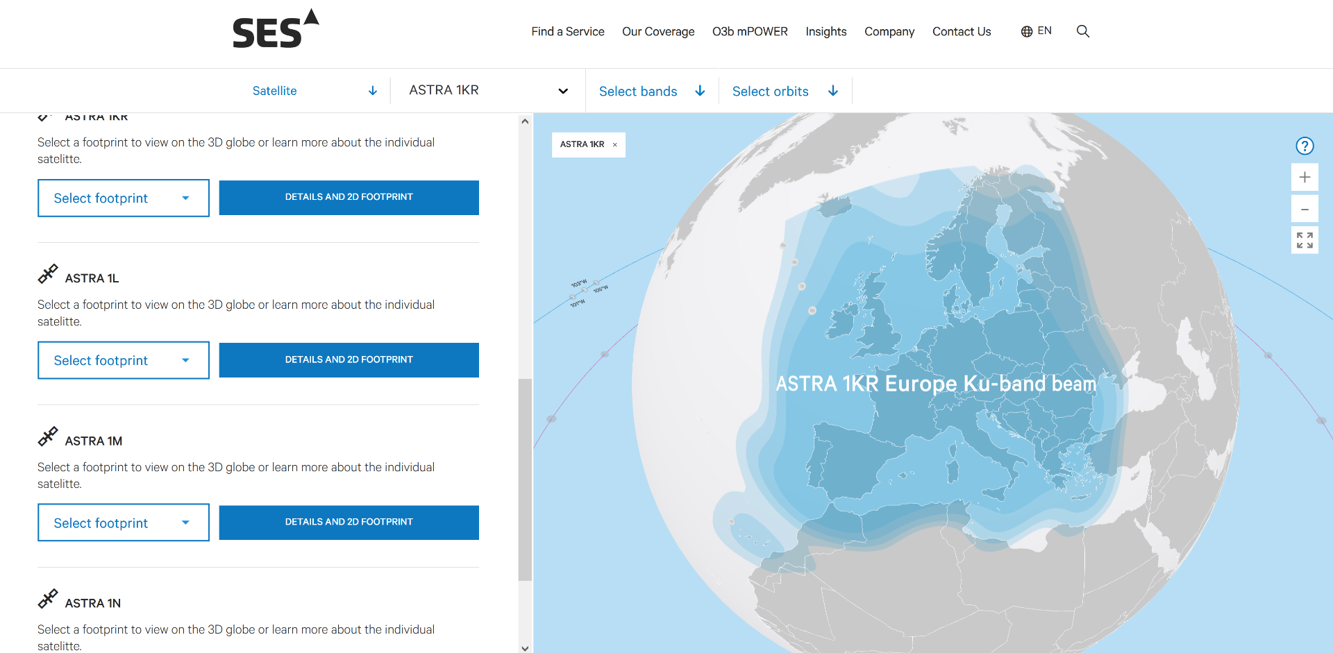

Mojo Geplaatst: 17 januari 2025 Geplaatst: 17 januari 2025 MISSCHIEN OMDAT HIJ VRAAGT NAAR DE FOOTPRINT VAN DE OUDE SATELLIETEN. You know when you've been shagged. I like receivers who give me pleasure.
OFDM Geplaatst: 17 januari 2025 Geplaatst: 17 januari 2025 Nou Anamur staat op de huidige footprint > 120 cm als ik het goed zie. Dan werkte het nu vooral met geluk t.a.v. de footprint.
Mojo Geplaatst: 17 januari 2025 Geplaatst: 17 januari 2025 (aangepast) 15 minuten geleden, OFDM zei: Nou Anamur staat op de huidige footprint > 120 cm als ik het goed zie. Dan werkte het nu vooral met geluk t.a.v. de footprint. De footprint van welke Astra 1 satelliet? Dat schijnt ook nogal te schelen want voor Astra 1Kr heb je in Izmir 1.2m nodig terwijl de andere (L,M en N) 60cm voldoende is. In Anamur zou alleen de 1M widebeam te ontvangen zijn. 17 januari 2025 aangepast door Mojo You know when you've been shagged. I like receivers who give me pleasure.
Moderator ceesv Geplaatst: 17 januari 2025 Moderator Geplaatst: 17 januari 2025 Veel plezier met de footprints! https://www.ses.com/our-coverage#/explore/search?type=satellite&q=335 2 Gaat niet bestaat niet! 65" 4-K OLED, Vu+ Duo 4K SE BT, Vu+ Solo 4K, Rebox-8500, Rebox-8000, Wavefrontier T-90, Satlook Digital NIT, Megasat HD5 Combo Gebruik je een advertentie blocker? Maak dan een uitzondering voor onze website. Zonder advertentie (inkomsten) kan deze site niet voortbestaan.
bellejt Geplaatst: 17 januari 2025 Geplaatst: 17 januari 2025 die hebben we maar dacht dat men hier over de verhuis van duitse zenders ook begon spreken en die zitten op de 1P nu en daar vinden we geen footprint van Groetjes,salutations,greetings. 1 x Gibertini 1,10 vast 3 sats + 1 x Triax 88 cm rotor + Triax fixed 5W Vu + Duo4K SE sat tuner 4 X DVB-S2X en 1 x turbo DVB-C + OpenVix + idem dual tuner and vu duo2 fallback tuner Octagon SF8008 4K Openvix (via ethernetconnectie/WIFI fallbacktuner)
Moderator ceesv Geplaatst: 17 januari 2025 Moderator Geplaatst: 17 januari 2025 Je kan dat blijven herhalen, maar je zal moeten wachten tot SES Astra metingen verricht heeft en de footprint publiceert. Je kan die dan hier vinden. https://www.ses.com/our-coverage#/explore/orbital-position/196 Gaat niet bestaat niet! 65" 4-K OLED, Vu+ Duo 4K SE BT, Vu+ Solo 4K, Rebox-8500, Rebox-8000, Wavefrontier T-90, Satlook Digital NIT, Megasat HD5 Combo Gebruik je een advertentie blocker? Maak dan een uitzondering voor onze website. Zonder advertentie (inkomsten) kan deze site niet voortbestaan.
bellejt Geplaatst: 17 januari 2025 Geplaatst: 17 januari 2025 helaas maar topic noemt toch astra 1P dus logisch dat we dat graag weten 😀 maar we wachten tot er een goed link komt of dat ik het zelf vind en hier plaats Groetjes,salutations,greetings. 1 x Gibertini 1,10 vast 3 sats + 1 x Triax 88 cm rotor + Triax fixed 5W Vu + Duo4K SE sat tuner 4 X DVB-S2X en 1 x turbo DVB-C + OpenVix + idem dual tuner and vu duo2 fallback tuner Octagon SF8008 4K Openvix (via ethernetconnectie/WIFI fallbacktuner)
Moderator ceesv Geplaatst: 17 januari 2025 Moderator Geplaatst: 17 januari 2025 De eerste link die ertoe doet is die van SES Astra. Dat is de bron voor alle overige nieuwsbronnen. 2 Gaat niet bestaat niet! 65" 4-K OLED, Vu+ Duo 4K SE BT, Vu+ Solo 4K, Rebox-8500, Rebox-8000, Wavefrontier T-90, Satlook Digital NIT, Megasat HD5 Combo Gebruik je een advertentie blocker? Maak dan een uitzondering voor onze website. Zonder advertentie (inkomsten) kan deze site niet voortbestaan.
Eduard07 Geplaatst: 17 januari 2025 Geplaatst: 17 januari 2025 (aangepast) 3 uren geleden, OFDM zei: Op de oude footprint is goed te zien dat de contouren over Turkije lopen en steil afnemen over relatief korte afstand. Dat was sowieso al een technisch kenmerk van spotbeams maar blijkt dus nu ook op de overige beams toegepast. En bij 1P mogelijk weer een stapje erger dan bij 1KR. 17 januari 2025 aangepast door Eduard07 Vu+ Duo2 + PLi 4.0 + Fuba DAA110 + Stab 120Vu+Solo2 + Fuba DAA 850 + multifeed met 2 twin Alps + 1 quattro Alps + 1 twin MTI + PLi 4.0
OFDM Geplaatst: 17 januari 2025 Geplaatst: 17 januari 2025 11 minuten geleden, Eduard07 zei: Dat was sowieso al een technisch kenmerk van spotbeams maar blijkt dus nu ook op de overige beams toegepast. En bij 1P mogelijk weer een stapje erger dan bij 1KR. Hoho, er is nog prima ontvangst 100km ten oosten van Istanbul.
Eduard07 Geplaatst: 17 januari 2025 Geplaatst: 17 januari 2025 Dat is niet hetzelfde als wat ik hierboven beweer. Vu+ Duo2 + PLi 4.0 + Fuba DAA110 + Stab 120Vu+Solo2 + Fuba DAA 850 + multifeed met 2 twin Alps + 1 quattro Alps + 1 twin MTI + PLi 4.0
Moderator ceesv Geplaatst: 17 januari 2025 Moderator Geplaatst: 17 januari 2025 OP dit moment is het gissen, zonder SES footprint van de Astra 1P Gaat niet bestaat niet! 65" 4-K OLED, Vu+ Duo 4K SE BT, Vu+ Solo 4K, Rebox-8500, Rebox-8000, Wavefrontier T-90, Satlook Digital NIT, Megasat HD5 Combo Gebruik je een advertentie blocker? Maak dan een uitzondering voor onze website. Zonder advertentie (inkomsten) kan deze site niet voortbestaan.

Emekli Geplaatst: 18 januari 2025 Geplaatst: 18 januari 2025 Ik zie hier in SatBeams - Satelliet Dekking Kaarten - Sat Footprint Astra 1KR / Astra 1L / Astra 1M / Astra 1N het rijtje met de satellieten het volgende: Astra 1N met toevoeging en het is nu 1N / PE en deze footprint heb ik een week geleden nog niet gezien. En V.I.P., als je kijkt bij Anamur noordelijk van Cyprus en aan zee, dat de lijnen hier wel heel dicht bij elkaar staan. Ik heb een 150 cm. schotel dan lijkt het mij sterk dat in Zuid-Israël met 180 cm. nog ontvangst is. Alle satellieten van Astra 1 kan ik ontvangen door overspil er zijn maar twee frequenties die niet te ontvangen zijn. Hopelijk tweaken ze de 1P nog een beetje, net als de 3C, in het begin geen ontvangst en nu goede ontvangst. Vu+ Uno 4K SE en 1TB HDD / Samsung 65'' UHD Smart TV. Vier schotels, 150, 120, 90 en 120** cm., voor Astra 1 & 3, Hotbird/Eurobird, Türksat, ** is tijdelijk buiten gebruik.
