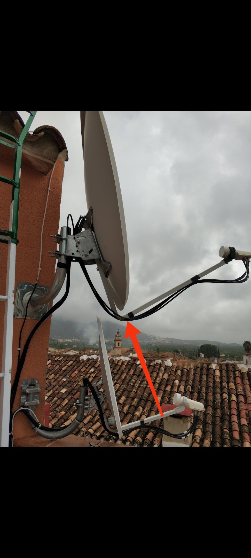

el renegade Geplaatst: 10 november 2023 Geplaatst: 10 november 2023 Hier even een willekeurige foto van een schotel, maak op het gemarkeerde punt een kleine opening in de buitenmantel zodat mocht er water inlopen het daar weer uitloopt .
kwetal Geplaatst: 10 november 2023 Auteur Geplaatst: 10 november 2023 Wederom mijn dank voor de bijdragen. Langzamerhand word ik toch wel wat wijzer omtrent risico's en mogelijkheden. De multiswitch hangt tegen een dichte muur in een soort carport. Zeker een meter lager dan de LNB's. Afstand multiswitch en LNB's is 9 meter. Dichterbij kon echt niet. Anders zou ik 5W kwijtraken. Of de multiswitches onder de blote hemel moeten plaatsen. Alle individuele multikabels liggen in een ingegraven hoofdmantelbuis die ik bij de schotel zo kan ophangen dat daar redelijkerwijs geen water in kan komen. Komende dagen ben ik nog druk met verhuizen. Goed functionerend internet is mijn eerste zorg. Daarna ga ik met de schotel verder. Ik denk dat ik de vloeibare pakking ga combineren met een opening op het diepste punt van de bocht. T90 met 5W, 4, 9, 13, 16, 19, 28E. 2x EMP Centauri 17/8. 6xSUR420. W10 PC, Ryzen7-3700, TBS6590 dual met CI - DVBDream - LG Oled 55" VU Ultimo; 2xtwin FBC, VU Uno met twin FBC - Samsung QLED 75"
