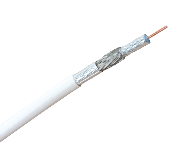

Nja, je zit in een camper dus je coax kabel is niet al te lang; gebruik een coax kabel die op zn minst dubbel is afgeschermd;
@Sprietjekan je de juiste kabel adviseren.

Tja, het is duidelijk een slecht afgeschermde coaxkabel maar welke? Is het de coaxkabel van de lnb naar de besturingsunit of de coaxkabel van de besturingsunit naar de tv? Die van de besturingsunit naar de tv kun je eventueel zelf wel vernieuwen maar die van de lnb naar de besturingsunit is waarschijnlijk een dunne kabel die heel moeilijk te wisselen is. De kans is het grootste dat de dunne coaxkabel de boosdoener is maar ja, ga daar eens aan beginnen. Kijk in ieder geval de coaxkabel na die van de besturingsunit naar de tv loopt of die 3-voudig is afgeschermd, dus folie, vlechtmantel en dan weer folie.

Wat Sprietje schrijft dat klopt denk ik wel. Het laatste stuk is prima kabel. Maar de kabel die de Oyster schotel aanstuurt dat is een meeraderige dunne kabel. Die kun je niet vervangen ik zal ermee moeten leven.
2 uren geleden, maja zei:
en als je die kabel omwikkeld met aluminiumfolie en plakband ? misschien schermt dat de boel dan af.
Ik weet niet of het een redelijk deel is van de meeraderige kabel waar je bij kunt komen maar je kunt eventueel de vlechtmantel van een oud stuk coaxkabel gebruiken en dat om die meeraderige kabel schuiven om meer afscherming te krijgen. Die moet je natuurlijk wel aan 1 zijde verbinden met de vlechtmantel van de bestaande kabel.
