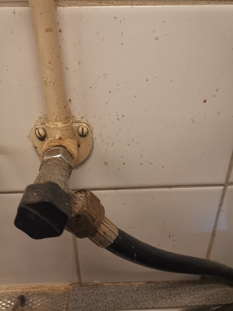

moonchild Geplaatst: 16 mei Geplaatst: 16 mei In de keuken moet een nieuwe gaskraan komen en de 90 graden koppeling vedwijnen. Kunnen we de hoofdkraan sluiten. De slang afkoppelen en de kraan verwijderen. En dan met een haakse slijper de leiding doorslijpen. Of moet er toch nog iets met het in de leiding aanwezige gas gebeuren? Wie heeft er in de praktijk ervaring mee, dus niet enkel theorie...... Lekker scheuren op je Fatbike, natuurlijk zonder helm VU+ Duo 4K SE BT met openpli 8.2
Moderator ceesv Geplaatst: 16 mei Moderator Geplaatst: 16 mei 30 minuten geleden, moonchild zei: haakse slijper de leiding doorslijpen. Eh, serieus? Ik zou een draadzaag gebruiken. Gaat niet bestaat niet! 65" 4-K OLED, Vu+ Duo 4K SE BT, Vu+ Solo 4K, Rebox-8500, Rebox-8000, Wavefrontier T-90, Satlook Digital NIT, Megasat HD5 Combo Gebruik je een advertentie blocker? Maak dan een uitzondering voor onze website. Zonder advertentie (inkomsten) kan deze site niet voortbestaan.
Mojo Geplaatst: 16 mei Geplaatst: 16 mei Nadat je de leiding hebt doorgezaagd, zoals door Ceesv aangegeven, kun je de nieuwe kraan eraan zetten. Draai daarna de hoofdkraan heeeeeeel rustig open om langzaam de druk op te bouwen in de leiding. Draai je de hoofdkraan ineens vol open dan slaat het membraan in de gasmeter dicht You know when you've been shagged. I like receivers who give me pleasure.
trust Geplaatst: 16 mei Geplaatst: 16 mei Voor het door slijpen (koper vonkt niet) de gaspit ontsteken , hoofdkraan dicht draaien , wachten tot de pit niet meer brand en slijpen maar 1 Het verschil tussen theorie en praktijk is mijn uitdaging . Octagon SF8008 4K Edision Primo IP S2 Dr.HD F16 1.8 m ChannelMaster Offset in tuin 53º E - 45º W Jaeger SMR 1224 Usals met 5 Lnb wisselaar 2x Ka - Ku - C band Lin / Circ 1.2 m Echostar Offset aan schuur 53º E 34.5 W Twoteck Twinrotor met 3 Lnb wisselaar Ku - Ku low - Ka
Mojo Geplaatst: 16 mei Geplaatst: 16 mei 1 uur terug, trust zei: (koper vonkt niet) En de schijf zelf ook niet? You know when you've been shagged. I like receivers who give me pleasure.

trust Geplaatst: 17 mei Geplaatst: 17 mei 13 uren geleden, Mojo zei: En de schijf zelf ook niet? Wel als je die tegen een ijzeren voorwerp drukt En dan nog , om een explosie te krijgen moet je een mengsel hebben van ca 5 tot 15 % gas dat komt vast niet uit die dan drukloze leiding . Als je een vlam bij dat open uiteinde houdt zal dat hooguit een pufje geven . 2 Het verschil tussen theorie en praktijk is mijn uitdaging . Octagon SF8008 4K Edision Primo IP S2 Dr.HD F16 1.8 m ChannelMaster Offset in tuin 53º E - 45º W Jaeger SMR 1224 Usals met 5 Lnb wisselaar 2x Ka - Ku - C band Lin / Circ 1.2 m Echostar Offset aan schuur 53º E 34.5 W Twoteck Twinrotor met 3 Lnb wisselaar Ku - Ku low - Ka

Moderator ceesv Geplaatst: 17 mei Moderator Geplaatst: 17 mei Ik maak mij meer zorgen over de vervorming van de leiding door het geweld van de slijpschijf. Of daarna de nieuwe sok nog goed om de pijp past? Een gasexplosie is een lelijk ding. Gaat niet bestaat niet! 65" 4-K OLED, Vu+ Duo 4K SE BT, Vu+ Solo 4K, Rebox-8500, Rebox-8000, Wavefrontier T-90, Satlook Digital NIT, Megasat HD5 Combo Gebruik je een advertentie blocker? Maak dan een uitzondering voor onze website. Zonder advertentie (inkomsten) kan deze site niet voortbestaan.
trust Geplaatst: 18 mei Geplaatst: 18 mei Ik kan je uit ervaring gerust stellen , er ontstaat geen vervorming alleen wat braam vorming . Deze haal ik altijd weg door met de griptanden van een combinatietang rond het uiteinde van de buis te draaien en daarna de dicht geknepen tang in de buis te steken en rond te draaien Het verschil tussen theorie en praktijk is mijn uitdaging . Octagon SF8008 4K Edision Primo IP S2 Dr.HD F16 1.8 m ChannelMaster Offset in tuin 53º E - 45º W Jaeger SMR 1224 Usals met 5 Lnb wisselaar 2x Ka - Ku - C band Lin / Circ 1.2 m Echostar Offset aan schuur 53º E 34.5 W Twoteck Twinrotor met 3 Lnb wisselaar Ku - Ku low - Ka
