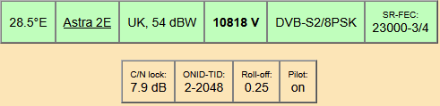

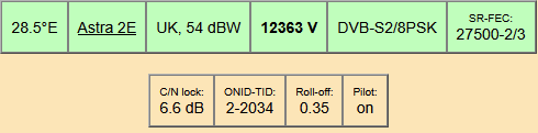

Satfeeds-DX Geplaatst: 25 augustus Geplaatst: 25 augustus Op de Astra 2E 28,2°E is er een zwakke transponder met een nog lagere C/N lock door de hoge Fec-waarde 8/9. De ontvangstkwaliteit scheelt toch 10% tov de andere transponders. 78% --> 88% Edision Piccollo Benelux Edition en VU+ Zero 4K Cahors Big Bisat : 19,2°E, 23,5°E, 36°E, 39°E, 46°E, 52,5°E Triax 88 cm: 13°E, 1,9°E Triax 64 cm: 42°E Triax 78 cm: 8°W Maximum E-85: 28,2°E, 21,5°E, 16°E, 10°E, 5°E, 1°W, 5°W Maximum E-85: 14°W, 22°W, 30°W Visiosat 90 cm: basis 7°E die draaibaar is van 70,5°E tot 45°W DVBT-TNT DAB+
Sprietje Geplaatst: 25 augustus Geplaatst: 25 augustus 2 uren geleden, Mojo zei: Ow. Zitten beide op de Astra 2E hoor en hebben dezelfde veldsterkte dus 10818V is NIET de zwakste maar heeft een hogere C/N waarde Als je nu voor de 10818V 7,9 dB signaal nodig hebt om een lock te hebben en voor de 12363V maar 6,6dB, welke is dan het zwakste? De 10818V natuurlijk.
Moderator ceesv Geplaatst: 25 augustus Moderator Geplaatst: 25 augustus Alleen zijn ze op een goedkope satelliet antenne meter even sterk, die kijkt niet naar de s/n verhouding, maar naar de veldsterkte. Gaat niet bestaat niet! 65" 4-K OLED, Vu+ Duo 4K SE BT, Vu+ Solo 4K, Rebox-8500, Rebox-8000, Wavefrontier T-90, Satlook Digital NIT, Megasat HD5 Combo Gebruik je een advertentie blocker? Maak dan een uitzondering voor onze website. Zonder advertentie (inkomsten) kan deze site niet voortbestaan.
