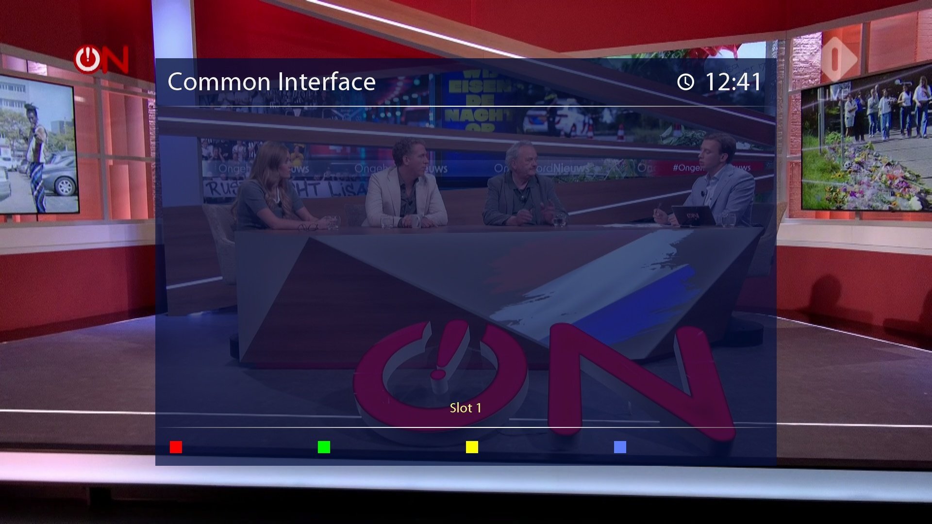

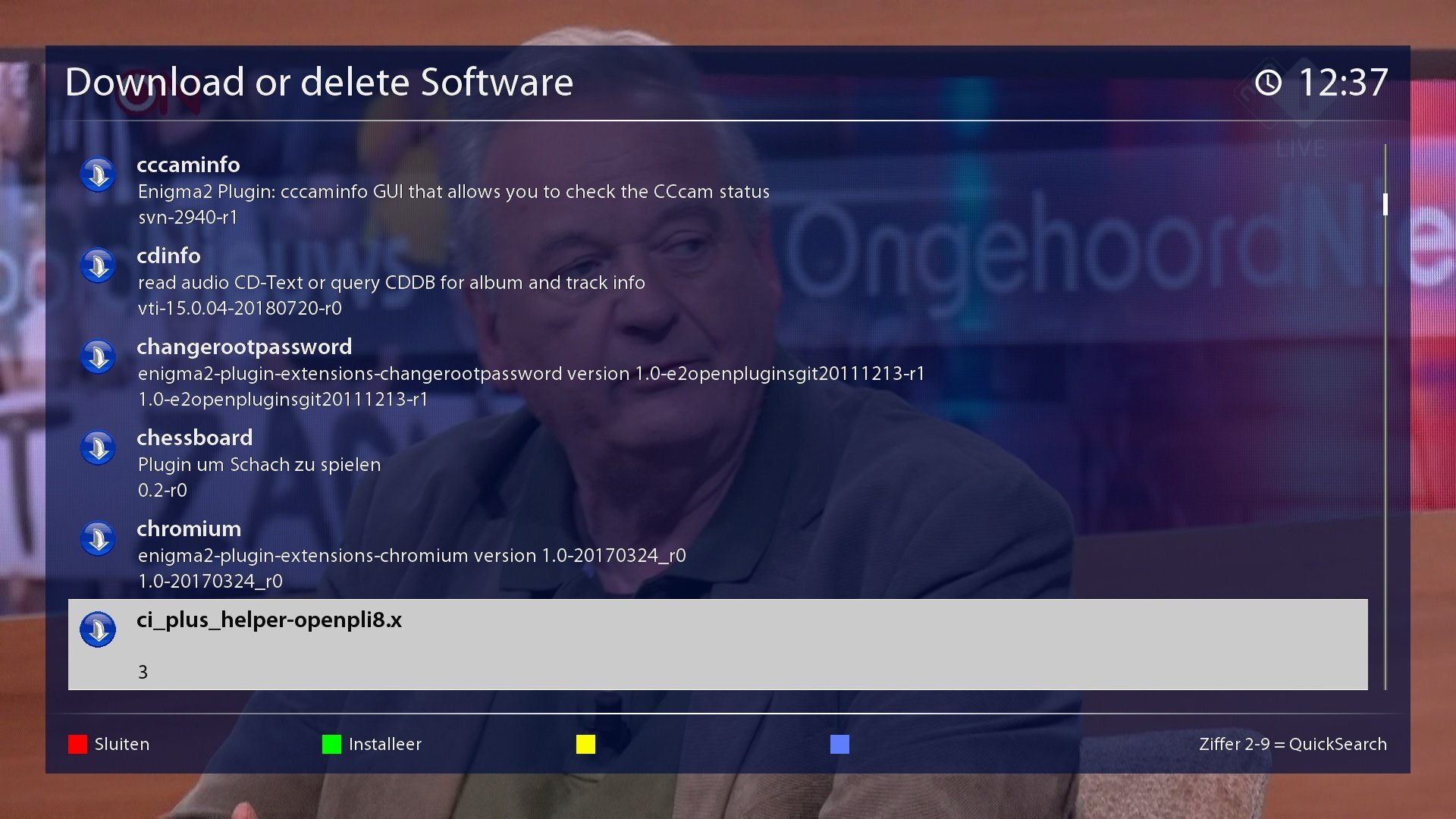

Tonskidutch Geplaatst: 9 september 2025 Geplaatst: 9 september 2025 @Alex1970 in bericht 4 van @Mimisiku stond het ook al beschreven. Maar ik gebruik het VTI image. En als ik daarin de CI+helper installeer blijft het CI slot leeg. Zie afbeeldingen. Over de beperkingen van het CI+ hadden we het al uitgebreid in dit en andere topics. p.s. Voor dat onwenselijke gebruikmaken van een CI+ met alle beperkingen ga ik geen ander image installeren. Dat moet ieder voor zich bepalen. My Boy R Plus, Dido

Tonskidutch Geplaatst: 10 september 2025 Geplaatst: 10 september 2025 Even voordat men een en ander door elkaar haalt, VTI 14.0.6 laatste uit 2020 en de eerste VTI 14.0 uit 2018 werkte wegens de certificaten met een paar nieuwe CI+ modules out of the box. Er was geen behoefte aan een CI+ helper. Er kwamen echter nieuwere CI+ versies waarvan men de certificaten niet had. Dus een paar CI+ Cam's werken niet meer op VTI. Ook voor andere images is er de CI+manager plugin ontwikkeld. (OpenHDF, VIX, OpebATV, Openpli etc) De CI+manager plugin is van 2018 (zie het verhaal op LinuxSat Support) en bedoeld voor OE-Alliance based images waarbij de python versie een rol speelt. Ook wegens dat laatste (python versie) zijn er diverse nieuwere versies uitgebracht maar ook omdat er nieuwere CI+ Cam's bij zijn gekomen. Dus die CI+helper of manager plugin werkt niet in alle images, zo stelt OpenPli zelf ook op hun OpenPli wiki site. Wat ik in bericht https://www.sat4all.com/forums/topic/383050-ziggo-kabel-met-vu-duo-4k-se/page/2/#findComment-2775983 liet zien was die helper welke er in de VTI feed staat. My Boy R Plus, Dido
