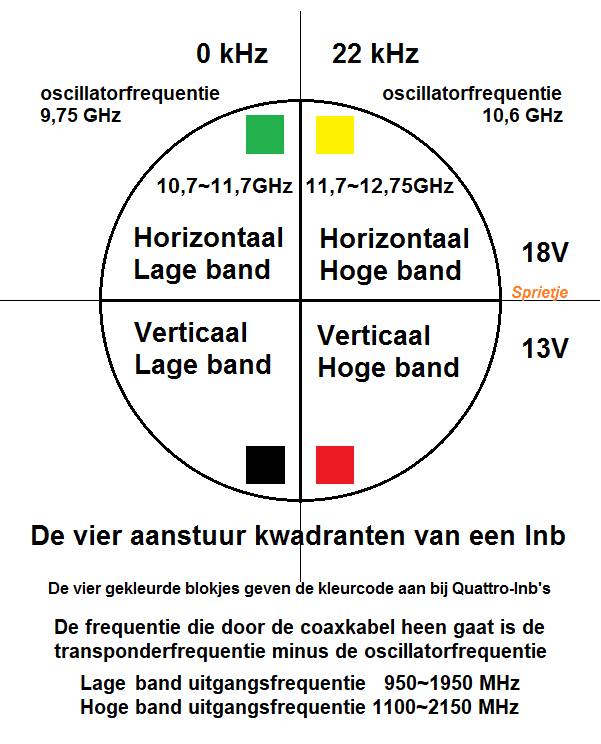

Sprietje Geplaatst: 11 september 2025 Geplaatst: 11 september 2025 (aangepast) Dect-telefoons werken tussen 1880-1900 MHz. Die frequenties kunnen instralen op slecht afgeschermde of beschadigde coaxkabel. Om welke satellietfrequenties gaat het dan? In de lnb wordt de frequentie die van de satelliet wordt opgevangen teruggebracht naar een lagere frequentie om verliezen op de coaxkabel te verkleinen. Dit gebeurt met een convertor. Er zitten er 2 in. Voor ontvangstfrequenties in de lage band, dus tussen 10700MHz en 11700MHz, wordt een oscillator gebruikt van 9750MHz Voor ontvangstfrequenties in de hoge band, dus tussen 11700MHz en 12750MHz wordt een oscillator gebruikt van 10600MHz. Welke transponders zijn dan gevoelig voor dect-telefoons? 1890MHz + 9750MHz =11640MHz plus of min 10MHz en 1890MHz + 11600MHz = 12490MHz plus of min 10MHz SAT1 Duitsland zit op 11464 Mz. Daar stoort Dect dus niet op. Je kunt het probleem omzeilen door te kijken op SAT 1 Oostenrijk. Die zit op 12051V. De programma's zijn nagenoeg hetzelfde. 11 september 2025 aangepast door Sprietje 2

Sprietje Geplaatst: 13 september 2025 Geplaatst: 13 september 2025 OK, je gebruikt dus transponder 12544MHz waar je storing op hebt. In de afbeelding die ik plaatste staat: De frequentie die door de coaxkabel heen gaat is de transponderfrequentie minus de oscillatorfrequentie. Het gaat dus om frequentie 12544MHz-11600MHz = 944MHz Dit valt binnen de downloadfrequentie van het mobile netwerk van KPN maar zou ook nog net van Odido kunnen komen. Blijkbaar gebruik je een niet voldoende afgeschermde coaxkabel. Geef eens aan welke coaxkabel je gebruikt. Dit staat om de paar decimeter op de coaxkabel gedrukt. 2
