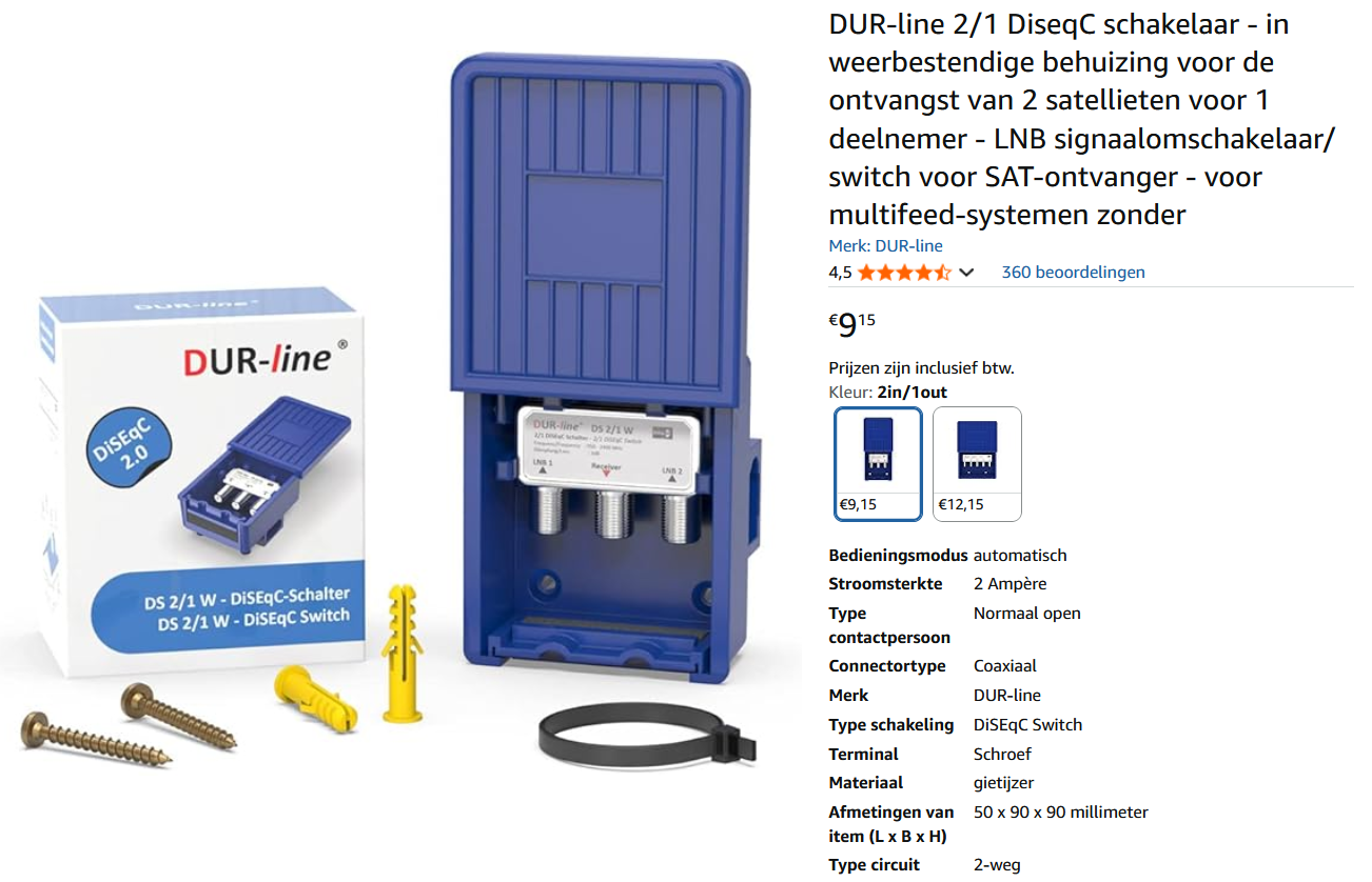

Boogschutter100 Geplaatst: 2 november 2025 Geplaatst: 2 november 2025 Welke splitter moet ik gebruiken om met 2 schotelantenne's naar 1 tv te gaan groeten Maurice
Moderator ceesv Geplaatst: 2 november 2025 Moderator Geplaatst: 2 november 2025 Geen splitter, maar een diseqc schakelaar. 1 Gaat niet bestaat niet! 65" 4-K OLED, Vu+ Duo 4K SE BT, Vu+ Solo 4K, Rebox-8500, Rebox-8000, Wavefrontier T-90, Satlook Digital NIT, Megasat HD5 Combo Gebruik je een advertentie blocker? Maak dan een uitzondering voor onze website. Zonder advertentie (inkomsten) kan deze site niet voortbestaan.
Oplossing Sprietje Geplaatst: 2 november 2025 Oplossing Geplaatst: 2 november 2025 Best getest: Durline 2/1 diseqc-switch. In Nederland te koop voor €9,15

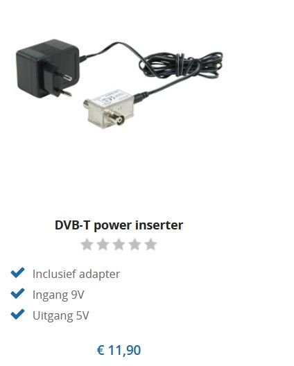

Tonskidutch Geplaatst: 3 november 2025 Geplaatst: 3 november 2025 Nu zit ik met een soortgelijke vraag, kan ik dat met twee actieve terrestrische antennes die 5 volt voeding nodig hebben ook? Of is daar wat anders voor nodig? You Better Hide Yello, Heidi Happy
Moderator ceesv Geplaatst: 3 november 2025 Moderator Geplaatst: 3 november 2025 Terrestrisch ondersteunt het diseqc komando protocol niet, dat gaat dus niet werken. Je kan wel een antenne schakelaar op 12 volt gebruiken, gecombineerd met losse power inserters,, of een handschakelaar. 1 Gaat niet bestaat niet! 65" 4-K OLED, Vu+ Duo 4K SE BT, Vu+ Solo 4K, Rebox-8500, Rebox-8000, Wavefrontier T-90, Satlook Digital NIT, Megasat HD5 Combo Gebruik je een advertentie blocker? Maak dan een uitzondering voor onze website. Zonder advertentie (inkomsten) kan deze site niet voortbestaan.
Tonskidutch Geplaatst: 3 november 2025 Geplaatst: 3 november 2025 hm... lastig dus, maar een handschakelaar had ik al gezien afgelopen week. You Better Hide Yello, Heidi Happy
wanderer Geplaatst: 3 november 2025 Geplaatst: 3 november 2025 (aangepast) losse 5V voor de antenne en na de voeding de splitter, wel de 5V voeding van de apparaten uitzetten ik heb ooit zoiets gekocht 3 november 2025 aangepast door wanderer Samsung 40D6510WS
a33 Geplaatst: 3 november 2025 Geplaatst: 3 november 2025 4 uren geleden, ceesv zei: Je kan wel een antenne schakelaar op 12 volt gebruiken, ... @Tonskidutch: Je zou wellicht ook een diseqc switch kunnen modificeren, het diseqcprotocol-ic uitschakelen, met drie draadjes 5V schakelspanning naar de switch brengen (vergelijkbaar met een 0/12V switch, die overigens vaak ook op 5V werkt), en dan zou de switch wellicht gewoon de 5V antennespanning vanuit de receiver-coax kunnen doorgeven. Maar ik heb het nog nooit zo toegepast gezien; alleen de bekende MLord frankenstein modificatie voor antenneschakelen. Dus het zou een experimentje worden.... Groet, A33 1 Tip: Als je reageert op een post, geef dan altijd een citaat van de (gehele) post waar je op reageert. Sommige leden kunnen namelijk hun oorspronkelijke posts achteraf nog wijzigen, en wel veel langer dan de sinds jaar en dag in de huisregels (voor alle leden) vermelde periode van 30 minuten. Dat dat inbreuk doet aan de continuïteit van de foruminhoud, en een ongelijk speelveld creëert, wordt kennelijk (helaas) niet belangrijk geacht.
