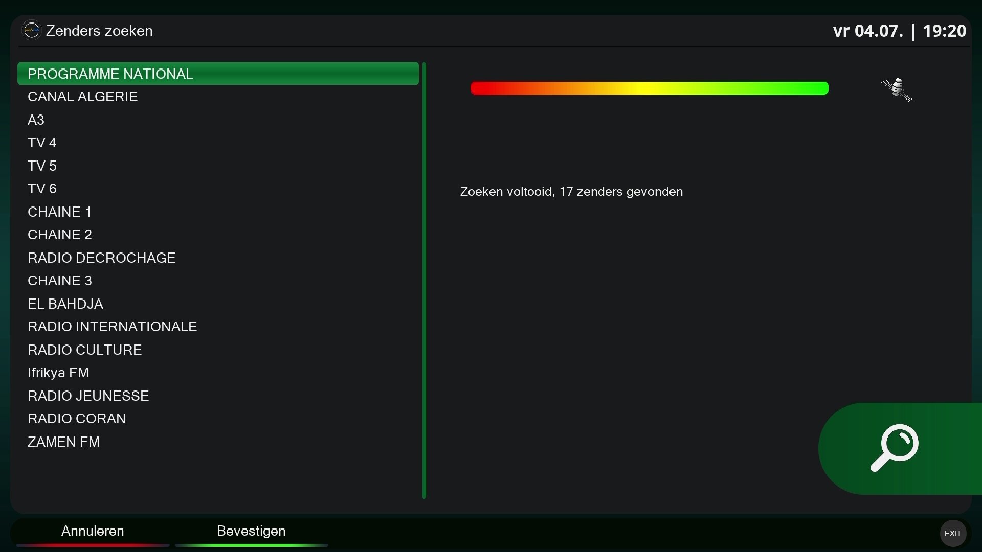

Onnodig van nog te scannen. Volgens wat ik heb vernomen is deze zender zeventien dagen geleden gestopt met uitzenden. Buiten wat data , die wel het signaal verklaard ( bvb. bij mij 15dB ) maar in feite is de tp leeg en kan je niets inscannen.

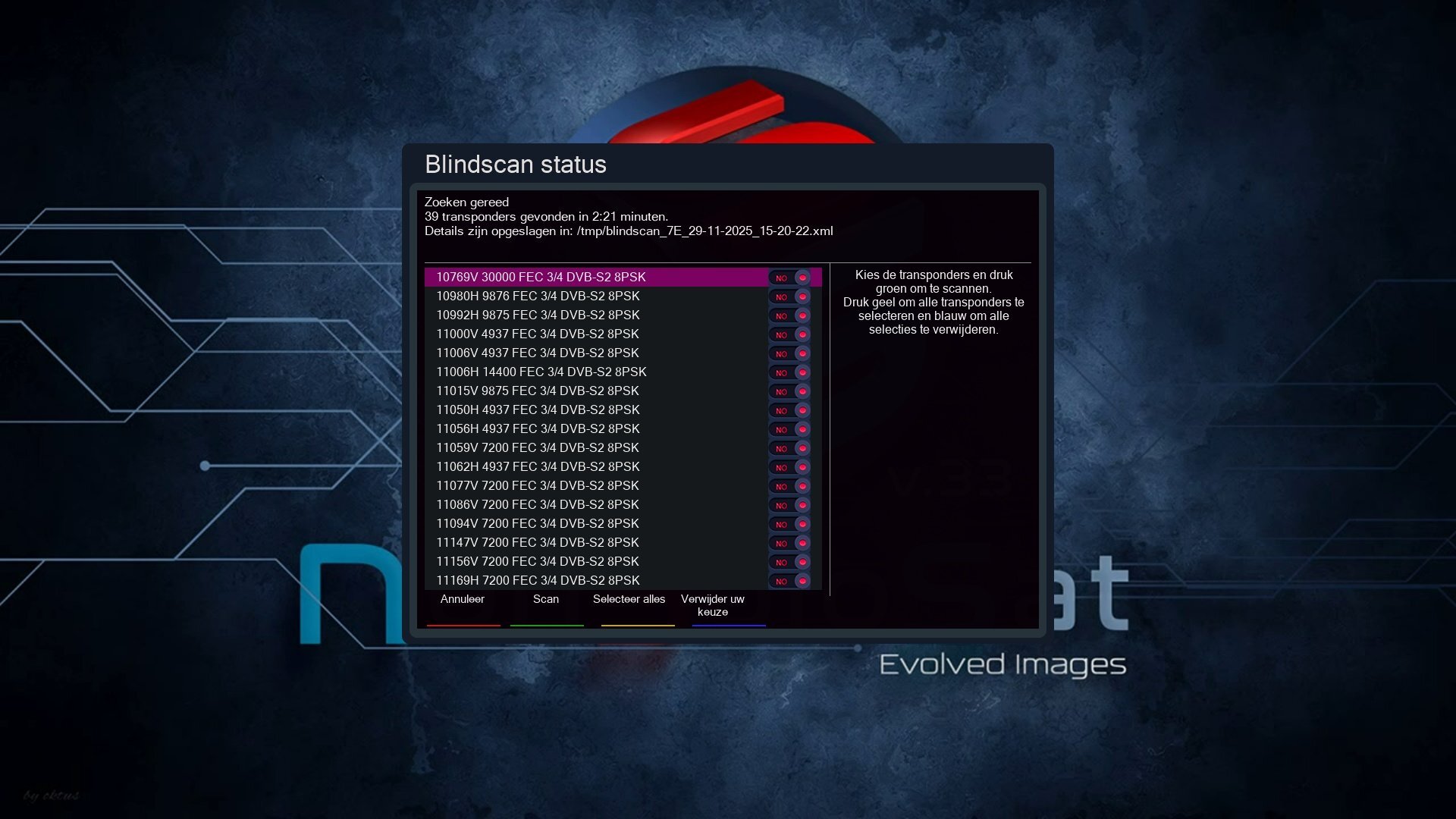

Op Hotbird 13F (13,0°E) zijn ook de EBU EUROVISION NEWS zenders te ontvangen.Zijn identiek als op de Eutelsat 7B (7,0°E) Alle drie versleuteld in BISS met dezelfde keys als op de 7,0°E 11040 H 4938 DVB-S2 8PSK FEC 3/4 ID: EBU 1 ENC 11046 H 4938 DVB-S2 8PSK FEC 3/4 ID: EBU 2 ENC 11052 H 4938 DVB-S2 8PSK FEC 3/4 ID: EBU 3 ENC -
