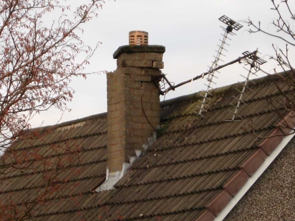

Tja, beste SouLGuY Het klopt helemaal wat ceesv schrijft maar daar moeten wel wat kanttekeningen bijgeplaatst worden. Vroeger toen de FM-signalen horizontaal gepolariseerd waren, kon je makkelijk hele grote Band III antennes kopen. Nu de DAB+-signalen verticaal gepolariseerd zijn, wordt dat een stuk lastiger. Je kunt als je bijv. een 5 elem. DAB+-antenne hebt, de mastbevestiging niet halverwege de antenne zetten want dan verstoort de mast de signalen. Je ziet dan tegenwoordig ook minder lange DAB+-antennes waarbij de mastbevestiging helemaal aan de achterzijde zit. Dan kun je moeilijk nog 8-elements antennes gebruiken. Dat kan wel als je aan de mast eerst een horizontale buis monteert van ongeveer een meter lang en daar de antenne aan bevestigd maar dat wordt een hele toestand (zie bijlage 1). Dat is leuk als je op het platte land woont maar in de bebouwde kom wordt dat een hele installatie. Nu heeft Technisat nog wel een 6-elem. DAB+ antenne maar die krijgt niet zo’n beste beoordeling. Ik neem aan dat jij een Wittenberg DAB+-antenne hebt. In feite zijn die DAB+-antennes gewoon band III antennes. Tja, de antenne zo hoog mogelijk plaatsen en goed uitrichten zijn belangrijke zaken maar wil je het niet al te kolossaal maken, zou ik toch een antenneversterker proberen om de kabelverliezen te compenseren. Ik zou zeker geen breedbandversterker nemen maar Wittenberg heeft een speciale DAB+ versterker, de Wittenberg Antennen 103087 DAB+ 20 dB. Je moet hem vlak bij de antenne zetten in een waterdichte doos en 5 volt voeding geven. Waarschijnlijk heb je dan net dat beetje betere signaal zodat je het signaal van Lille wel continue goed kunt ontvangen.
