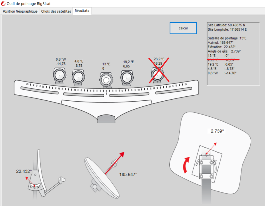

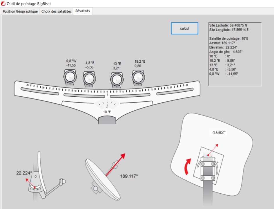

  3. Dat lijkt me wel een beetje veel van het goede om van 30 west tot 42 oost te ontvangen. Dat is 72 graden satellietafstand. 50 graden satellietafstand is het maximum. Ik heb het idee dat je de tel een beetje kwijt bent. Je noemt er nu dus 11 op, in je onderschrift heb je het over 10 lnb's op de BigBisat en vervolgens noem je er 9 op.
