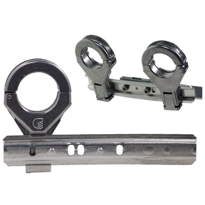

    Beste bannadda Wat betreft de afstanden tussen de lnb's (alle maten hart op hart): De minste ruimte heb je tussen de Astra 19,2 en 23,5. Die moeten 53mm van elkaar staan op jou locatie op een BigBisat. De afstand tussen de Astra 23,5 en Astra 28,35 moet 59mm zijn. Je zou de lnb's dan als volgt af kunnen stellen. De Astra 23,5-lnb precies op de juiste plaats. Dan kun je de lnb van de Astra 28,35 daar precies tegenaan zetten (=59mm afstand). De lnb voor de Astra 19,2 komt dan 6mm (59-53mm) verkeerd te staan. Dat geeft wel wat verlies maar kan de Astra 19,2 wel hebben want dat signaal is toch sterk genoeg. De Afstand tussen de Astra 19,2 en de Hotbird is geen probleem want die is toch groot genoeg. Tja en Unicable-lnb's zijn een beetje uit de mode geraakt. Eenvoudiger gaat het met wideband-lnb's. Hoeveel aansluitingen wil je hebben?

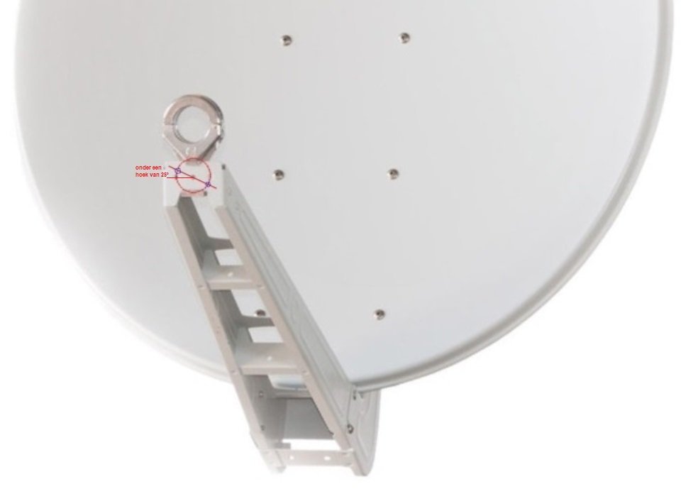

  20. De skew van de lnb staat zeker 45 graden verkeerd voor de Astra 19,2. Dan heb je nagenoeg geen signaal. Deze single lnb LP401 is van een Duitse grootgrutter en kostte €3,-. De schotel is waarschijnlijk maar 45cm.
  21. De schotel staat op een plat dak en dat loopt altijd een beetje schuin om het water er af te laten lopen. Plaats eerst een waterpas over de twee schoren tegen de schotel aan en zet de skew van de schotel waterpas. Kijk dan hoeveel de skew-aanduiding afwijkt van nul en corrigeer dit met die -9 graden.

  24. Fijn dat het werkt. In Staphorst moet de skew van de lnb op -8 graden staan, d.w.z. als je er achter tegenaan kijkt met de wijzers van de klok meegedraaid, zie bijgevoegde hoek.
