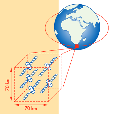

Drs. IJzerbout Geplaatst: 26 april 2021 Geplaatst: 26 april 2021 Ze staan in een denkbeeldige kubus van 400 km. l x b x h op 19,2 gr. Oost Als de positie te veel wegdrift dan gaat het bodemstation corrigeren. “On ne voit bien qu´avec le cœur. L´essentiel est invisible pour les yeux”.
Sprietje Geplaatst: 26 april 2021 Geplaatst: 26 april 2021 Nee, een kubus van 70km, zie afbeelding. Spoiler
Moderator ceesv Geplaatst: 26 april 2021 Moderator Geplaatst: 26 april 2021 Voor als je het precies wilt weten.... http://adsabs.harvard.edu/pdf/1997ESASP.403...13W Een Astra satelliet zou in een venster van 70 x 70 x 70 km kunnen bewegen, maar alle Astra satellieten in een box van 400 x 400 x 400 km. Voor beeld, Astra by Davy Viaene 2 Gaat niet bestaat niet! 65" 4-K OLED, Vu+ Duo 4K SE BT, Vu+ Solo 4K, Rebox-8500, Rebox-8000, Wavefrontier T-90, Satlook Digital NIT, Megasat HD5 Combo Gebruik je een advertentie blocker? Maak dan een uitzondering voor onze website. Zonder advertentie (inkomsten) kan deze site niet voortbestaan.

Drs. IJzerbout Geplaatst: 26 april 2021 Geplaatst: 26 april 2021 400 km is mijn parate kennis. Dat heb ik ooit eens ergens geleden. Dat er andere toleranties gehandhaafd worden kan ik me goed voorstellen. Heeft ook te maken met de ouderdom van een satelliet en daardoor aanwezige brandstof. “On ne voit bien qu´avec le cœur. L´essentiel est invisible pour les yeux”.
Drs. IJzerbout Geplaatst: 26 april 2021 Geplaatst: 26 april 2021 We gaan wat off topic maar misschien toch wel interessant: Die denkbeeldige kubus en de grootte daarvan heeft te maken met het aantal satelliten op een bepaalde positie. En de nog overgebleven brandstof voor correcties. Als er 2 satellieten op eenzelfde positie staan kun je die kubus kleiner nemen maar heb je het over 6-8 satellieten op dezelfde positie zoals bij Astra wel eens het geval was, dan neem je die kubus liever wat groter om een botsing te voorkomen. Astra heeft een system ontwikkeld en wel het IECS system: Inclination Excentric Control Strategy. Dit om botsingen te voorkomen en wel door het zetten van hun satellieten op excentrische ringen ten opzichte van de evenaar. Hierdoor is het in feite onmogelijk om tot een botsing te komen. Door deze IECS methode kan ik me voorstellen dat de satellieten dichter bij elkaar kunnen staan. “On ne voit bien qu´avec le cœur. L´essentiel est invisible pour les yeux”.
