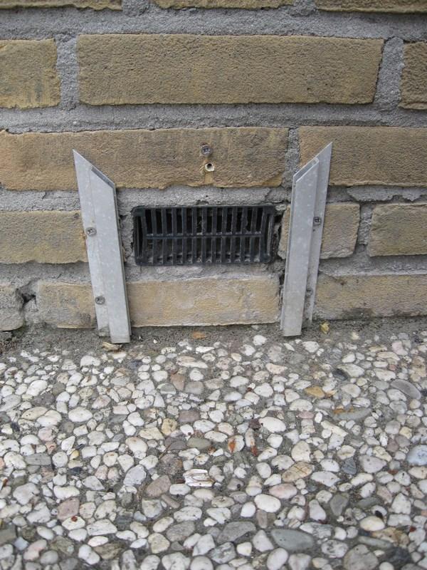

Digipaps Geplaatst: 26 augustus 2008 Geplaatst: 26 augustus 2008 @Tonskidutch Ik zit hier ook met kromme tenen :-).. Allemaal bouwtechneuten hier ???.. kruipruimte ventileren met open stootvoegen....pfff De z.g. Z of ook wel S roosters genoemd zorgen voor een goede ventilatie, echter deze moeten wel schoon zijn zodat de doorstroom gegarandeerd wordt. Vaak zitten er in de voor en achter gevel 2 stuks geplaatst.. digipaps "I'm not a complete idiot, some parts are missing"

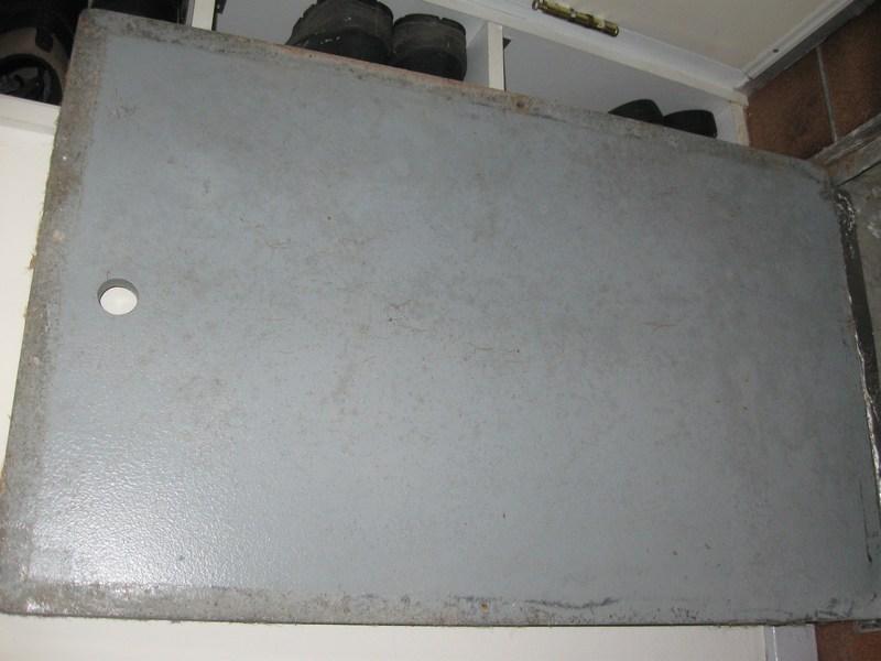

edbe Geplaatst: 26 augustus 2008 Auteur Geplaatst: 26 augustus 2008 ik heb vandaag beton-multiplex gehaald, heb wel 2 X 18mm platen moeten pakken omdat mijn hoogte 3.8cm bedraagt, dus ik moet de 2 platen aan elkaar lijmen... ze hebben me geadviseerd om PU constructie lijn te gebruiken..... ga ze morgen eens lijmen.... wordt vervolgd 2 x KPN TV+ Box & Formuler Z11 Pro
Con Geplaatst: 26 augustus 2008 Geplaatst: 26 augustus 2008 Origineel bericht van: Edbe ik heb vandaag beton-multiplex gehaald, heb wel 2 X 18mm platen moeten pakken omdat mijn hoogte 3.8cm bedraagt, dus ik moet de 2 platen aan elkaar lijmen... ze hebben me geadviseerd om PU constructie lijn te gebruiken..... ga ze morgen eens lijmen.... wordt vervolgd Waarom lijmen, gewoon los op elkaar, ook lichter met het verwijderen van . . . de twee luiken. Denk aan je rug. HG CC Groet, Con. Gloeiende, gloeiende, een beetje humor moet kunnen, anders ga je maar ergens anders heen.. Sinds november 2024 gelukkig weer glasvezel via KPN. Internet/PC: modem/router Fritzbox en TP-Link accesspoint, switch (8), switch (4) PC: Intel Nuc i7 met W11. Laptop Thinkpad met W11 met 24H2. Asus Gigabyte Home Assistant, 20 Shelly's en 2 ESP-tjes en Zigbee.
edbe Geplaatst: 26 augustus 2008 Auteur Geplaatst: 26 augustus 2008 slim bedacht Con, misschien idd beter om gewoon los op elkaar leggen 2 x KPN TV+ Box & Formuler Z11 Pro

Con Geplaatst: 26 augustus 2008 Geplaatst: 26 augustus 2008 Origineel bericht van: leo1949 Klopt want in de kruipruimte zit heel vaak het licht radioactieve radongas. Ventilatie van de kruipruimte word meestal gedaan doormiddel van stootvoegen en/of ademroostertjes. Leo Radon komt voor bij o.a. kalkzandsteen maar daarom worden kruipruimtes niet ont- belucht, alleen maar voor het mogelijke vocht wat kan ontstaan. Ventilatie wordt alleen bewerkstelligd door ventilatiekokers. HG CC Groet, Con. Gloeiende, gloeiende, een beetje humor moet kunnen, anders ga je maar ergens anders heen.. Sinds november 2024 gelukkig weer glasvezel via KPN. Internet/PC: modem/router Fritzbox en TP-Link accesspoint, switch (8), switch (4) PC: Intel Nuc i7 met W11. Laptop Thinkpad met W11 met 24H2. Asus Gigabyte Home Assistant, 20 Shelly's en 2 ESP-tjes en Zigbee.

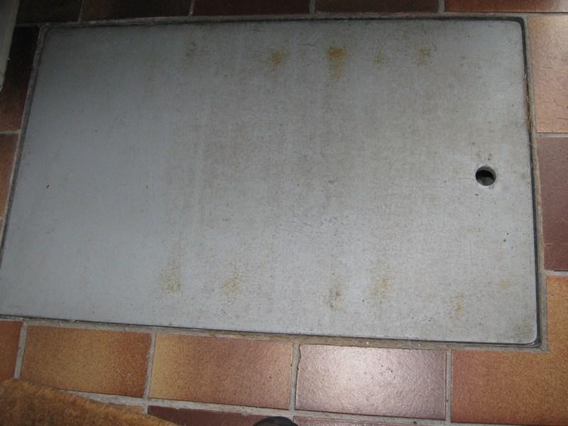

edbe Geplaatst: 22 juni 2013 Auteur Geplaatst: 22 juni 2013 de beton-multiplex wat ik in 2008 hebt gemaakt was nu begin van het jaar snotrot, heb nu een nieuwe gelegd...... 2 x KPN TV+ Box & Formuler Z11 Pro
edbe Geplaatst: 22 juni 2013 Auteur Geplaatst: 22 juni 2013 de beton-multiplex wat ik in 2008 hebt gemaakt was begin van dit jaar (2013) wat rot aan worden....heb voor de zekerheid maar een nieuwe gelegd. had nog stukken over. 2 x KPN TV+ Box & Formuler Z11 Pro
Sprietje Geplaatst: 22 juni 2013 Geplaatst: 22 juni 2013 Wie wat bewaard heeft wat. Heb je de onderzijde geschilderd of van een dampremmende laag voorzien?
Tonskidutch Geplaatst: 22 juni 2013 Geplaatst: 22 juni 2013 dan was vast en zeker die staalplaat die je oorspronkelijk zocht ook aan het roesten geweest. bij veel woningen liggen die kruipluiken onder de entree voordeur / voetveeg mat, welke vaak weken zeiknat zijn of de kruipruimte is echt heel veel warmer en ook behoorlijk vochtiger ten opzichte van de entree hal betonplex met een melamine toplaag boven en onder, zou geen water mogen doorlaten aan de Multiplex kern belangrijk is dan ook de zaagsnede te verduurzamen met PU-lak ciao In A Sentimental Mood Ella Fitzgerald

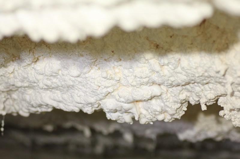

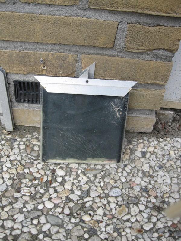

Gast catw Geplaatst: 22 juni 2013 Geplaatst: 22 juni 2013 Hier heb ik het luik bij de voordeur in de 2 componenten verf gezet welke ze ook op zeeschepen gebruiken en het luik ziet er, na 15 jaar, nog prima uit. En de beluchting- ontluchting roosters buiten die sluit ik van september tot maart af door er een luikje voor te zetten, betonvloer onderzijde met polyurethaan isolatie geïsoleerd.
verkerkbr Geplaatst: 22 juni 2013 Geplaatst: 22 juni 2013 Is toch een eenvoudig probleem. Neem multiplex plaat materiaal of vuren vloerdelen. Lijm met pu constructielijm de vloerdelen aan elkaar. Rondom de rand hardhouten latjes oplijmen om de gewenste hoogte te bereiken. Kun je eventueel ook nog wat afschaven, zodat een en ander goed vlak ligt. En dan het geheel van enige lagen epoxie hars voorzien. Dan gaat het vrijwel een mensenleven mee. Je kunt er op de hoekpunten ook nog een paar stukjes rubber in het stalen raamwerk leggen om rammelen tegen te gaan. Oplosmiddelvrije epoxie is bij de meeste jachtwerven of watersportzaken te verkrijgen. Is een twee componenten product. Het is met hout plaatmateriaal altijd het probleem van inwateren aan de kopse kanten. De lijm tussen de lagen is wel watervast echter aan de kopse kant staat het hout open. Door de kopse kanten af te sluiten of beter nog de gehele constructie in de epoxie te zetten voorkom je het binnendringen van vocht met als gevolg houtrot. Let er wel op bij toepassingen buitenshuis om de epoxie laag af te dekken met een verf laag. Epoxie is minder goed UV bestendig.
gerrit B Geplaatst: 22 juni 2013 Geplaatst: 22 juni 2013 Als betonplex in 5 jaar wegrot dan zou ik toch eens beter naar de oorzaak gaan kijken. Het zou nog kunnen zijn dat je een stuk uit de plaat hebt gezaagd maar de randen niet weer goed geschilderd hebt en dat hij daarom al weer verrot was, maar ik gebruik zelf betonplex om de bodems van de konijnenhokken van te maken. Die zijn toch vaak nat als ze weer eens naast de plasbak hebben gezeten en worden ook nog eens om de zoveel tijd mishandelt met een hogedruk en nu na ruim 7 jaar zien ze er nog steeds als goed uit zonder ook maar 1 plekje wat iets rot is. Vocht verschillen in de kruipruimte zijn simpel op te lossen door de plaat aan de onderkant te bekleden met tempex of nog beter met een stuk drukvaste PU plaat. Nog beter is om gewoon een speciale plaat voor het kruipluik te kopen, dat is een zware plaat wat er uitziet als beton maar een mix is van houtvezels en cement (cement gebonden houtvezelplaat) en aan de onderzijde zit een plaat polystyreen gelijmd. Deze zijn special hiervoor gemaakt en leverbaar in 3 afmeting absoluut rotvrij, vochtdicht, schimmelvrij, enz. Gewoon even zoeken op woningbouwluik en je als je die gebruikt hoef je nooit weer aan het werk met je kruipluik. suc6 Gerrit zondag? nee dan kan ik niet dan ben ik vissen
Tonskidutch Geplaatst: 23 juni 2013 Geplaatst: 23 juni 2013 verkerkbr, Epoxie is minder goed UV bestendig. Hebben we daar UV licht op dat kruipluik? dacht het niet. Houtvezelcementplaten zijn niet constructief belastbaar als die ook nat kunnen worden. (dat heet; je zou erdoorheen kunnen breken als die voldoende nat is) De reden waarom dat kruipluik van eDBe zo nat en vochtig wordt (dus gaandeweg rot) is inderdaad belangrijk om te onderzoeken. ciao In A Sentimental Mood Ella Fitzgerald
gerrit B Geplaatst: 23 juni 2013 Geplaatst: 23 juni 2013 Houtvezelcementplaten zijn niet constructief belastbaar als die ook nat kunnen worden. (dat heet; je zou erdoorheen kunnen breken als die voldoende nat is) euuhhhhhh Die zijn daar speciaal voor gemaakt hoor, hier even wat info. Geïsoleerd vloerluik voor woningbouw conform Bouwbesluit 22 mm dikke cementgebonden houtvezelplaat voorzien van een watervast verlijmde isolatielaag van vlamdovend Polystyreen. RC waarde 2,5 m2 K/W de cementgebonden houtvezelplaat heeft de volgende eigenschappen: plaatmateriaal getest conform NEN 6065/6066. absoluut asbestvrij. rot niet, onaantastbaar voor micro-organismen. vorst- en vochtbestendig. geeft geen schadelijke gassen af. Type VLB is standaard voorzien van een afdichtingsband aan de onderzijde. type VLB is standaard voorzien van 2 verzonken luikringen om het luik onbeschadigd te kunnen openen. belasting : 300 kg. 3 standaardafmetingen. ook leverbaar op maat. bijpassende thermisch verzinkte vloerluikomranding van 25x25x2,5 inclusief aangelaste ankers kunnen worden meegeleverd. En met een maximale belasting van 300 Kg denk ik sterk genoeg voor de meeste mensen suc6 Gerrit zondag? nee dan kan ik niet dan ben ik vissen
