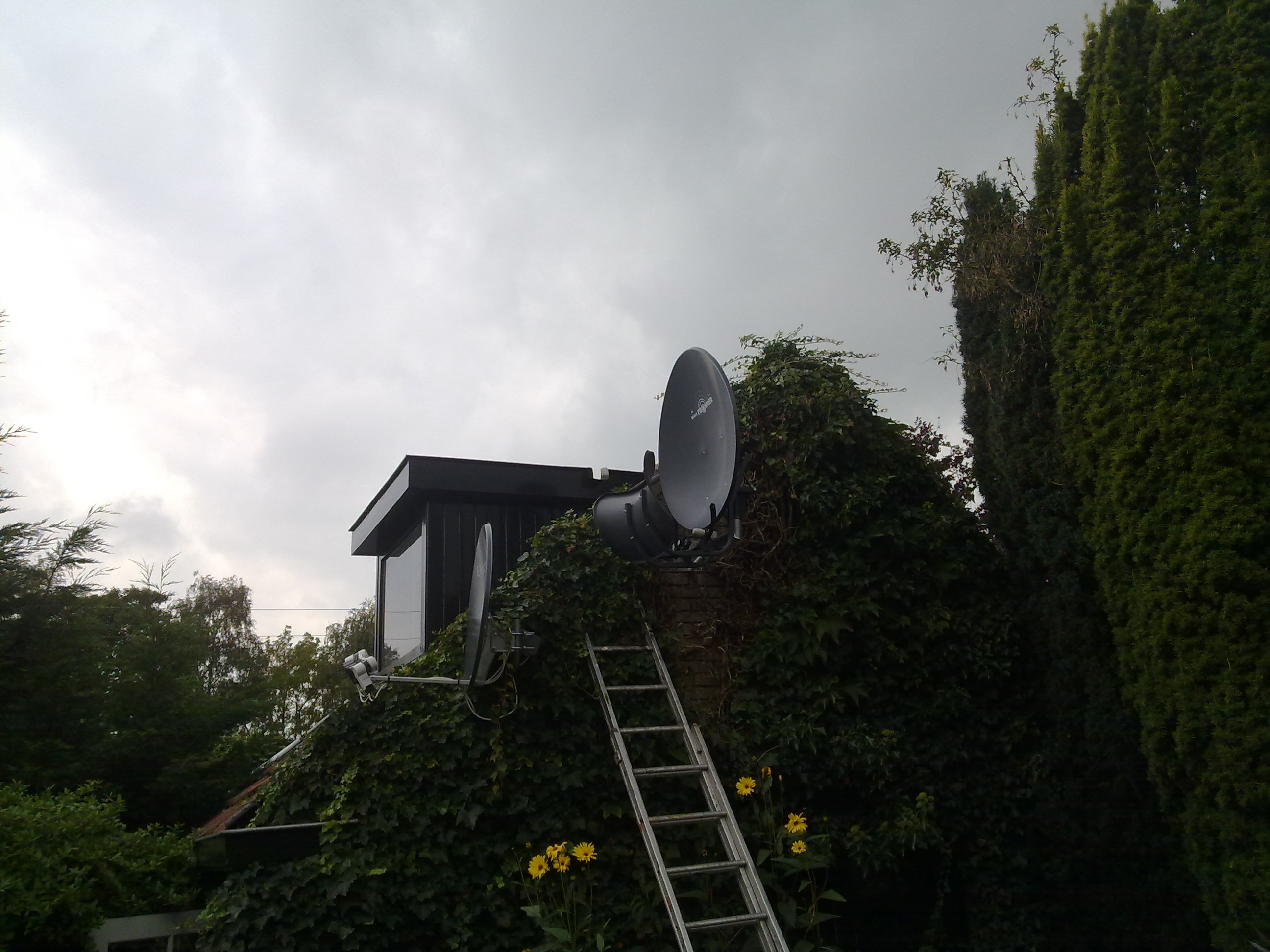

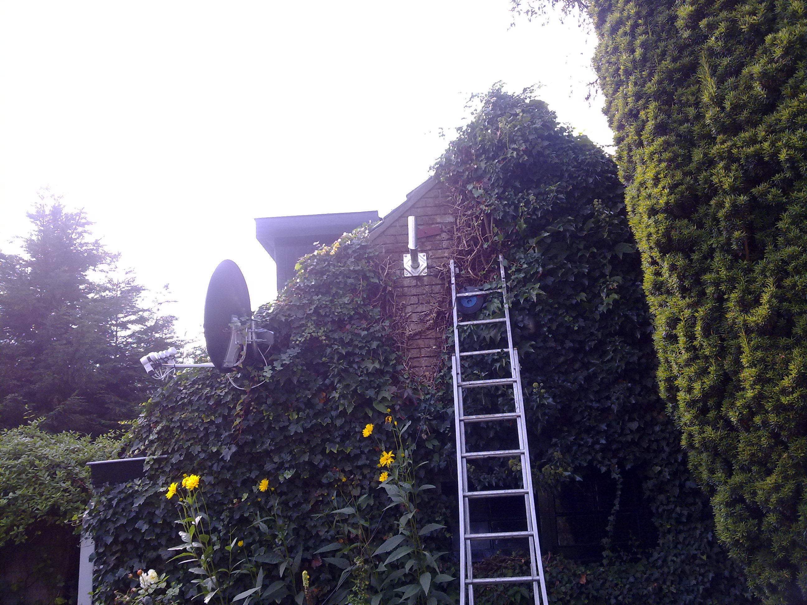

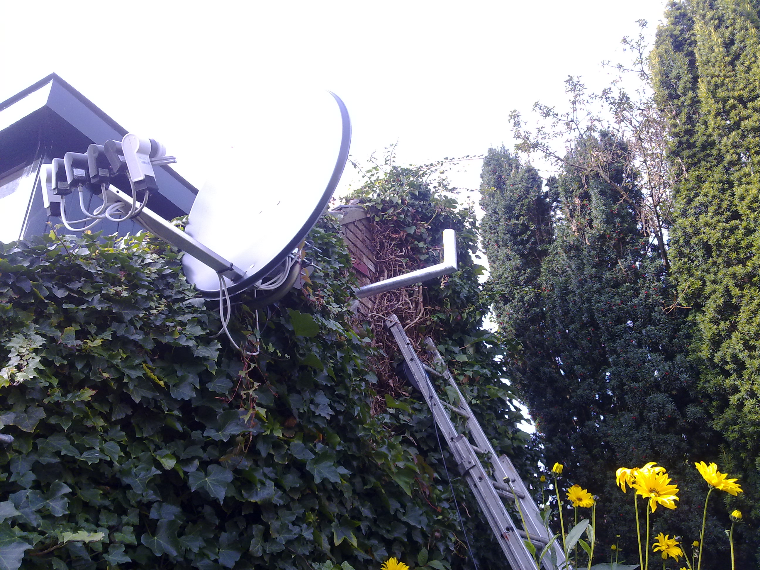

dreamboxelite Geplaatst: 3 oktober 2010 Auteur Geplaatst: 3 oktober 2010 De wavefrontier t90 hangt en ik heb hem uitgericht. Overal zo een 80%, bij astra en astra 3 zelfs 90% dus ik vind het prima. Als extra LNB heb ik thor genomen. Helaas maar 59%. Dus ook geen hd zenders bij canal+. Ik heb thor aan het uiteinde van de rail. Dus ik ben bang dat ik of de schotel moet draaien of de rail moet verlengen. Ik heb nog enorm veel graden richting oost. Dus als iemand een leuke sat weet. Graag. Op de fotos is een beetje te zien van hoe de schotel erbij hing voordat ik ging uitlijnen. Helaas was mijn camera toen leeg en kon ik niet meer foto's maken. Uiteindelijk heb ik gekozen voor schroeven met stalen pluggen. Leek mij het beste. Chemisch verankeren leek mij te veel en duur. En het moet ook nog een keertje los kunnen. De andere oude schotel is nu op dit moment weg. Als iemand interesse heeft. Dan PM. Nu zit ik met nog een vraag: mijn vader wil zwarte coax ivm camouflage omdat hij wit lelijk en opzichtig vind. Waar kan ik dat kopen? PM aub. Alvast enorm bedankt voor alle hulp! Het is mij dankzij jullie gelukt om zelfstandig een t90 te installeren!!! Top!

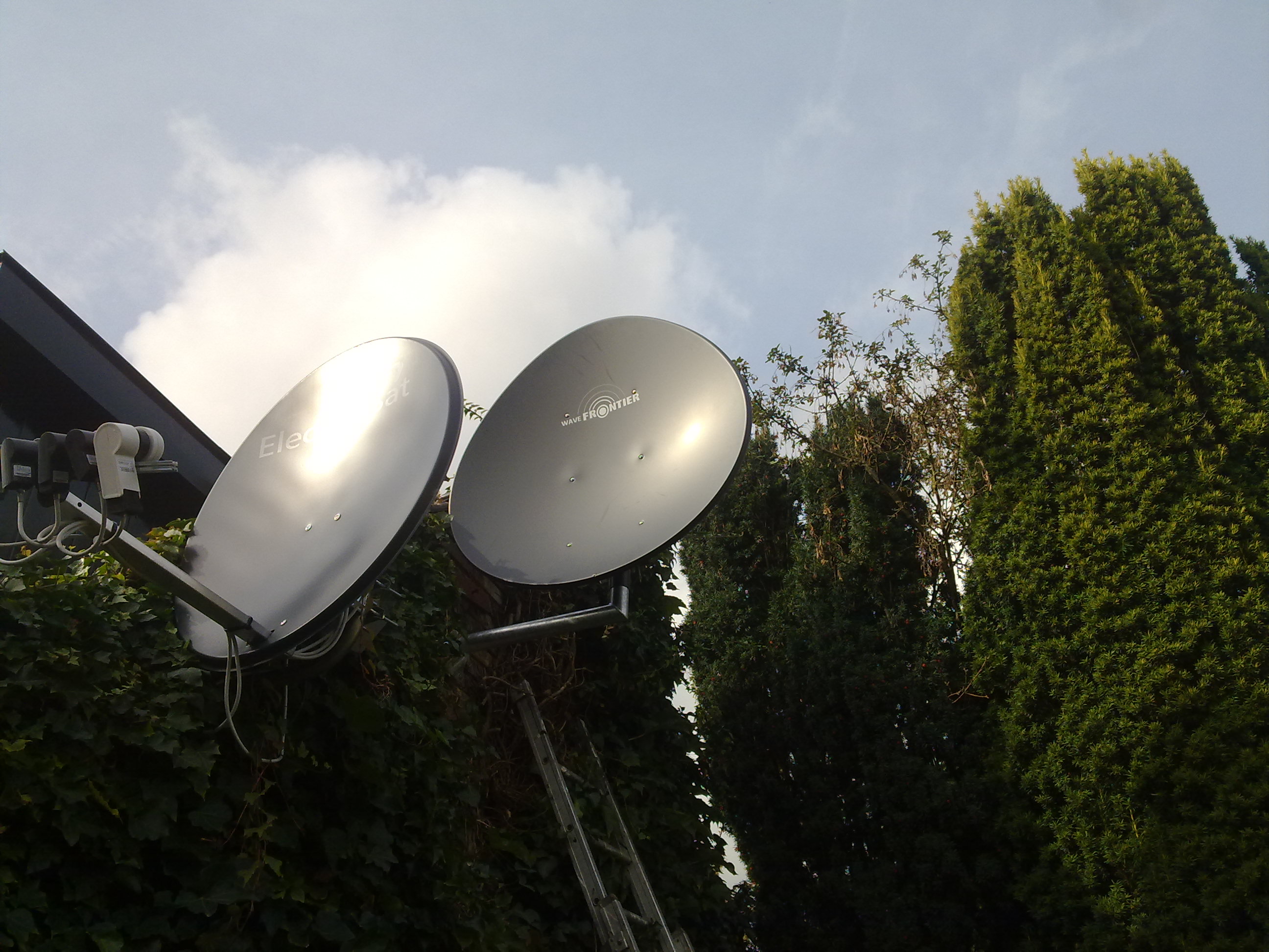

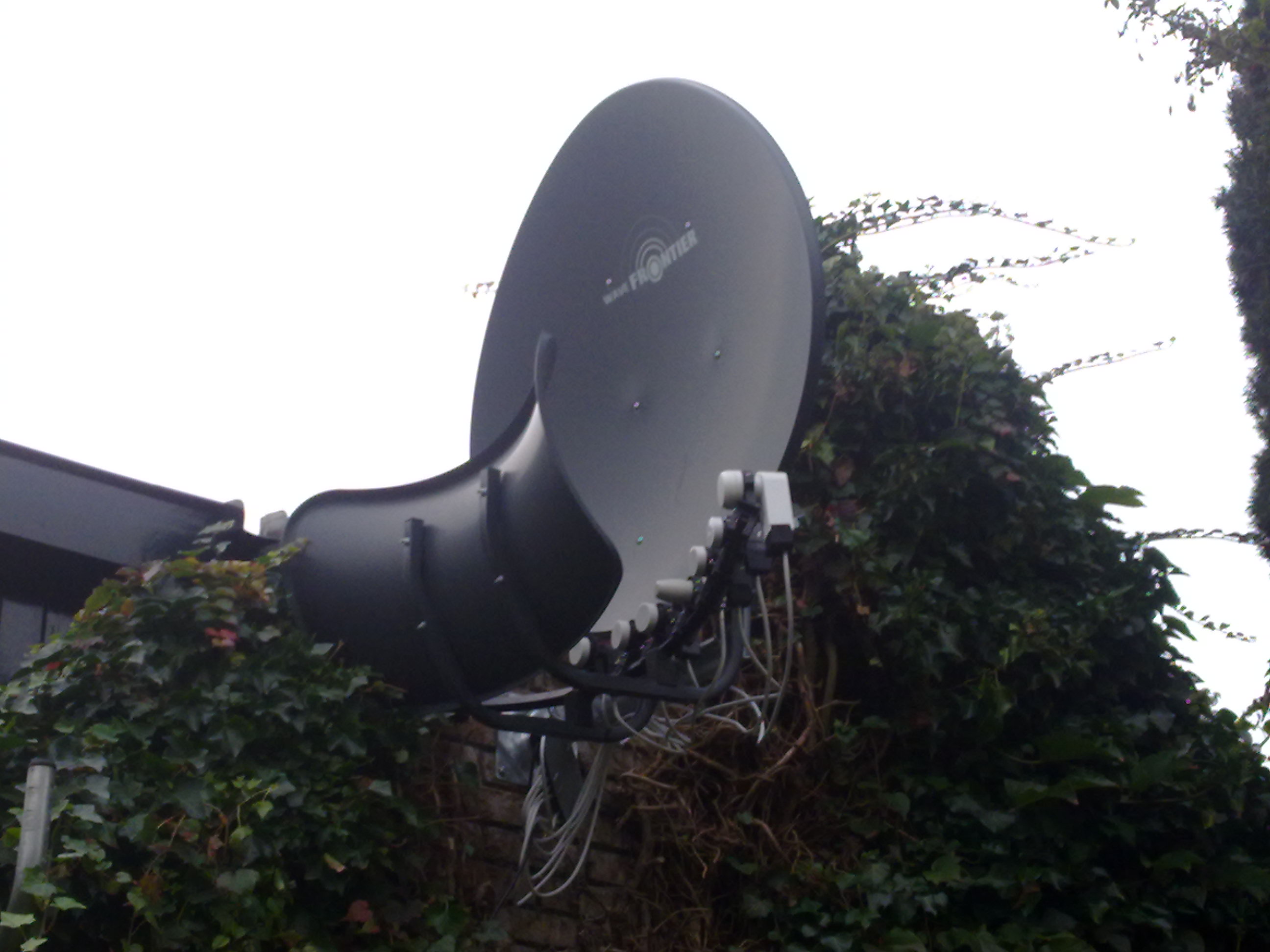

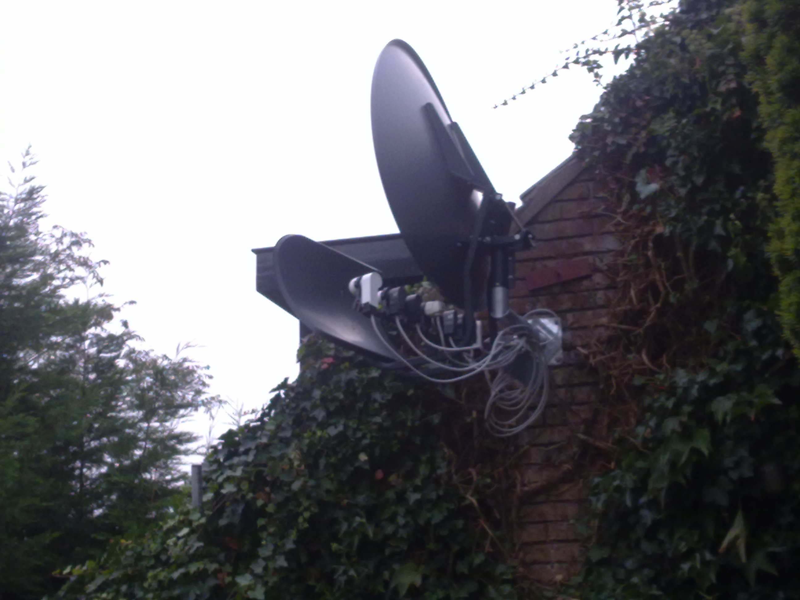

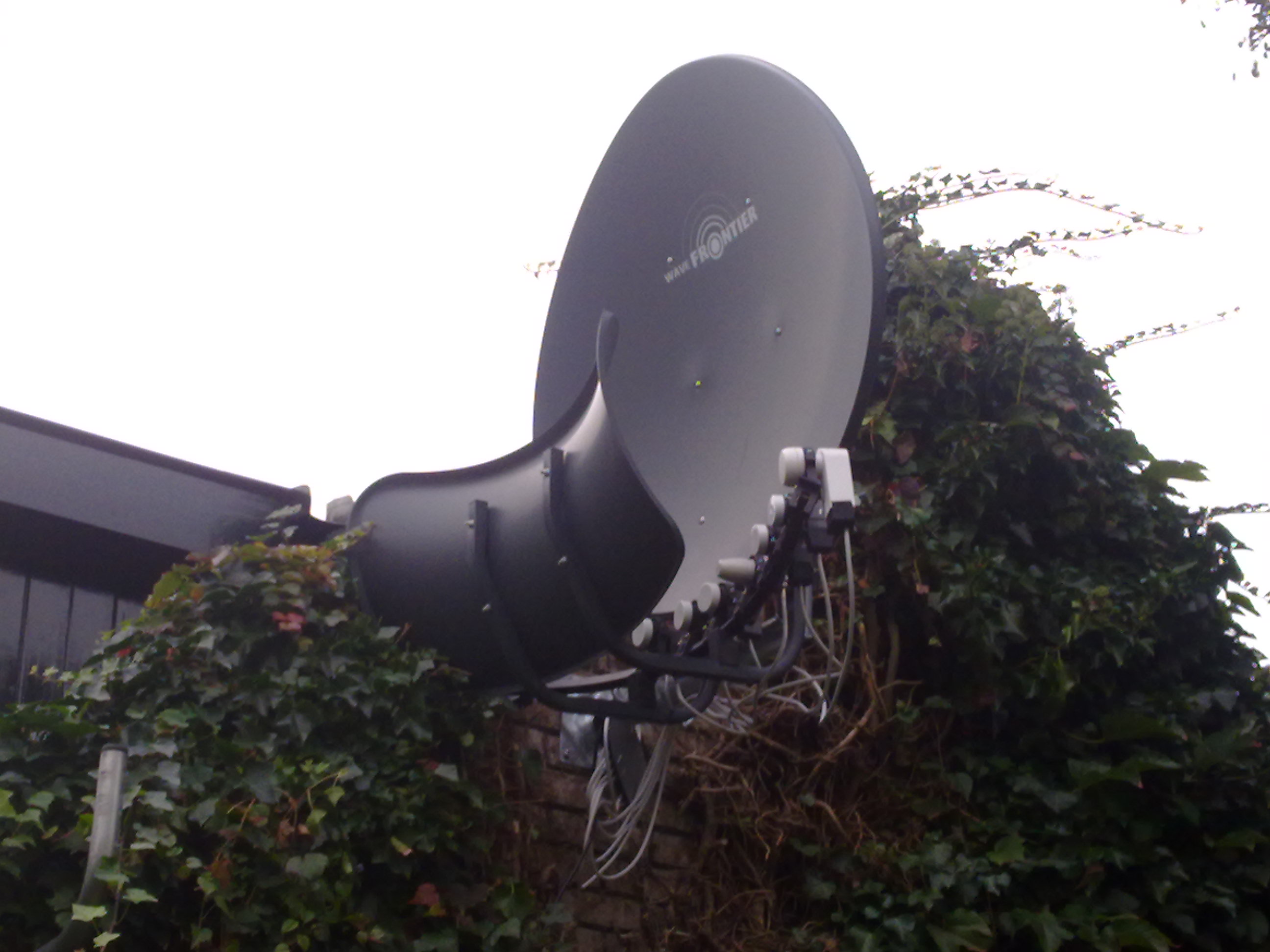

dreamboxelite Geplaatst: 8 oktober 2010 Auteur Geplaatst: 8 oktober 2010 Alvast 3 fotos van een werkende t90. Nu nog zwarte kabel installeren. Moet zo net mogelijk. Hoe kan ik dat het beste doen?

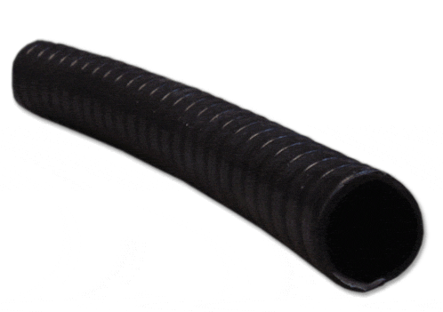

edbe Geplaatst: 8 oktober 2010 Geplaatst: 8 oktober 2010 je kunt de kabels wegwerken met een flexibele zwarte buis........en met veel zwarte tyrips 2 x KPN TV+ Box & Formuler Z11 Pro
vGnp Geplaatst: 8 oktober 2010 Geplaatst: 8 oktober 2010 Origineel bericht van: dreamboxelite Moet zo net mogelijk. Hoe kan ik dat het beste doen? Bij een beetje bouwmarkt zijn allerlei soorten (aluminium) profielen te koop. Loop gewoon eens door een bouwmarkt in de buurt en kijk naar de diverse soorten. Dan deze donker/zwart verven (als ze al niet zwart te koop zijn) en onder of op of achter aan de draagarmen van de subreflector vastmaken, met schroeven of zwarte bundelbandjes. Hier kun je dan mooi die zwarte coax langs bundelen, ook weer met zwarte bundelbandjes. vGnp VU+ Ultimo4K - FBC Cable - VU+ Ultimo4K - FBC Satellite Kathrein KEA 1000/W - Wavefield T90 Satlook Digital NIT
edbe Geplaatst: 8 oktober 2010 Geplaatst: 8 oktober 2010 zoiets kan je makkelijk gebruiken.. 2 x KPN TV+ Box & Formuler Z11 Pro
dreamboxelite Geplaatst: 8 oktober 2010 Auteur Geplaatst: 8 oktober 2010 Klinkt goed. Vervolgens is het ook leuk als die aluminium muurbeugel een leuk onopvallend kleurtje krijgt. Iemand verstand van welke verf ik daarvoor kan gebruiken? Ik denk dat het kastje waar de switch inzit ook zwart/donker groen geschilderd kan worden.
dreamboxelite Geplaatst: 8 oktober 2010 Auteur Geplaatst: 8 oktober 2010 Overigens is zo'n buis gewoon bij de bouwmarkt te koop?
Gerard 76 Geplaatst: 8 oktober 2010 Geplaatst: 8 oktober 2010 Niet bij elke bouwmarkt te koop. Heb laatst ook een flexibele zwarte buis gehaald bij een zaak die allerlei soorten buizen en pijpen verkoopt. Diameter van zo'n 6 cm. Wel mooi dat je je T90 nu hebt hangen
