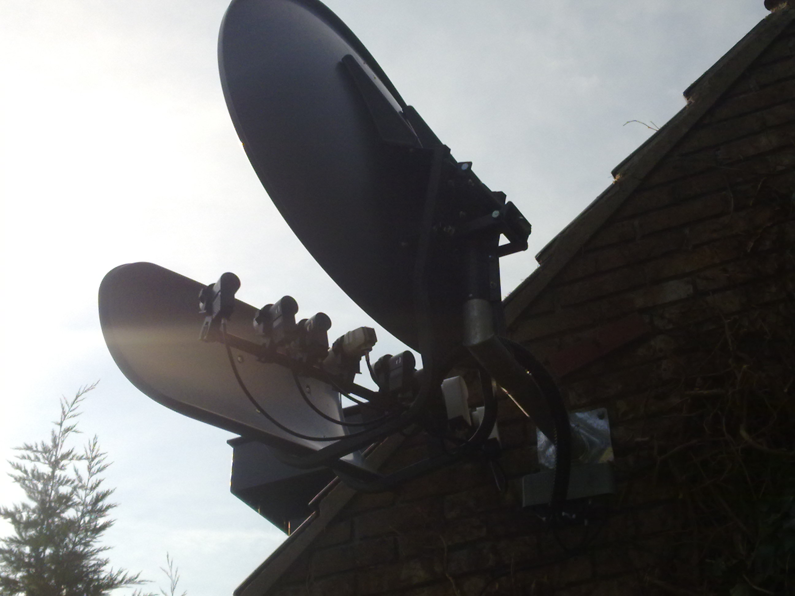

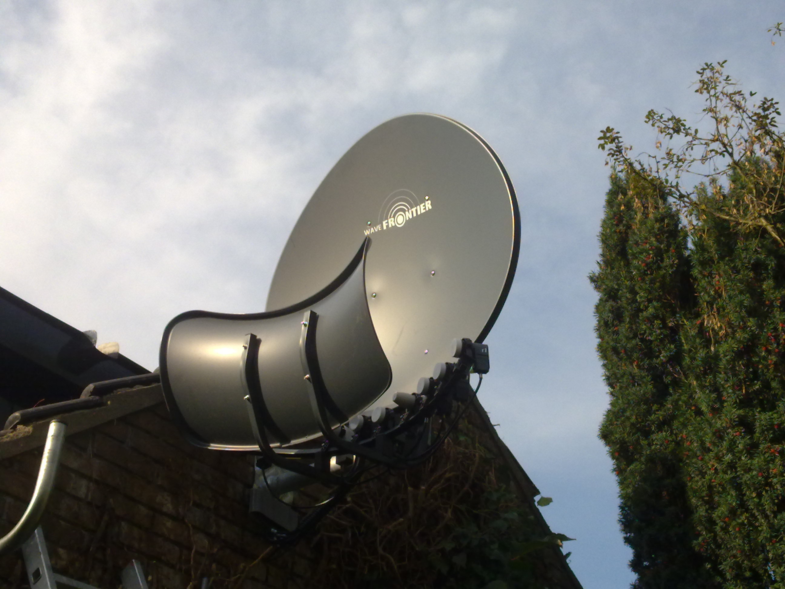

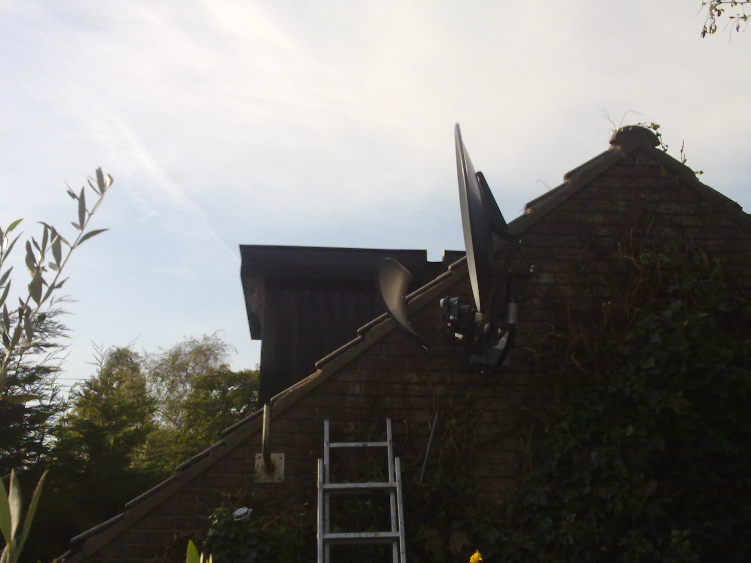

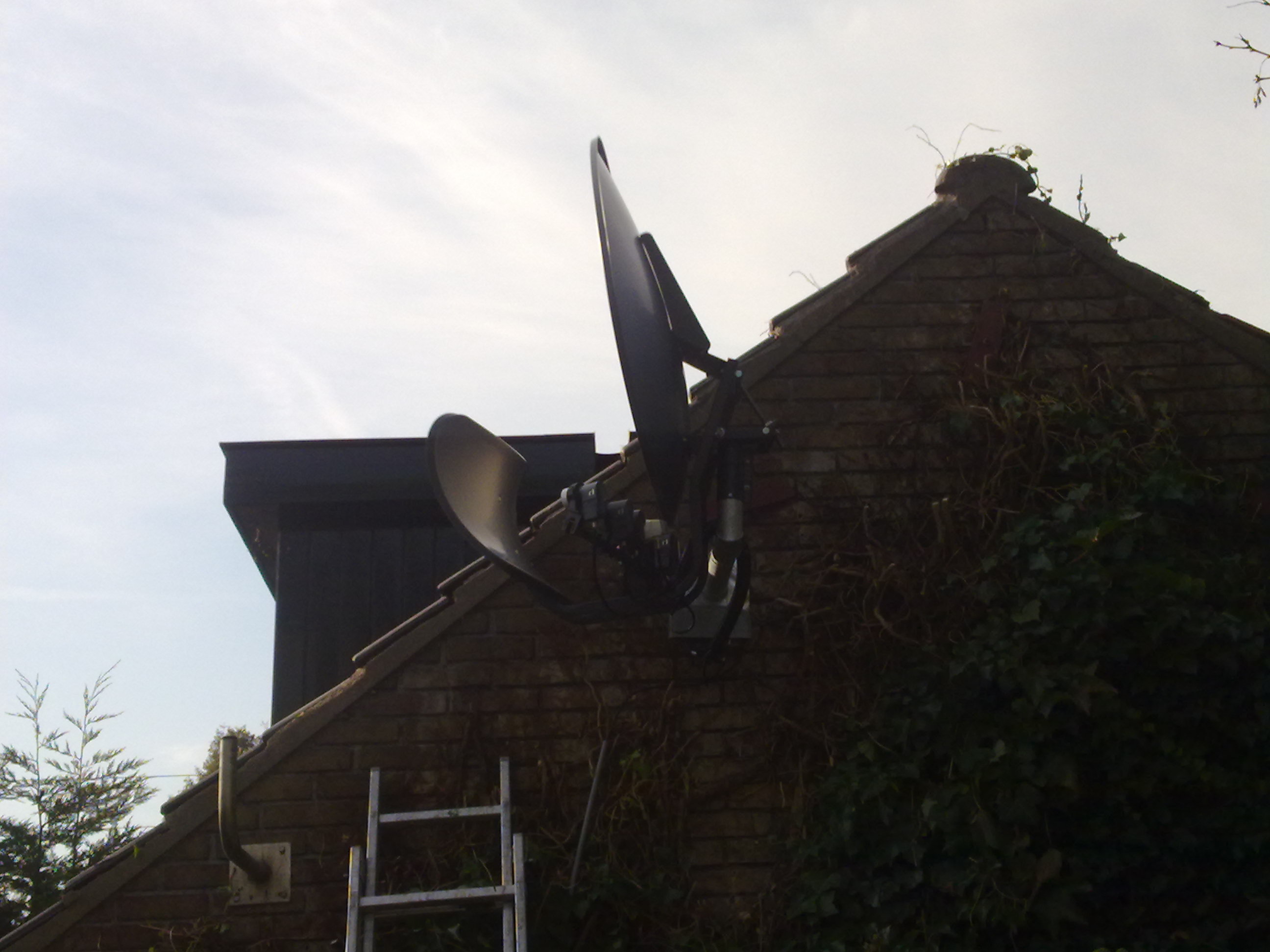

Het probleem is gefixed! Er zat idd sluiting in hoofdkabel en lnb 6. Allemaal opgelost. Het project is nu helemaal klaar en dus ook afgesloten! Als bijsluiting nog de laatste foto's. Niet helemaal c68hronologisch, maar toch nog leuk als afsluiter.
Hieronder nog de uiteindelijke waarden die ik er max uit heb gehaald. De schotel staat in een omgeving waar nogal wat bomen staan dus ik ben er blij met deze waarden. Een expert zei een keer dat het niet eens mogelijk was, maar dit bewijst weer het tegendeel.

Dit was met een schotel 80cm en traix houder met 6lnb's.

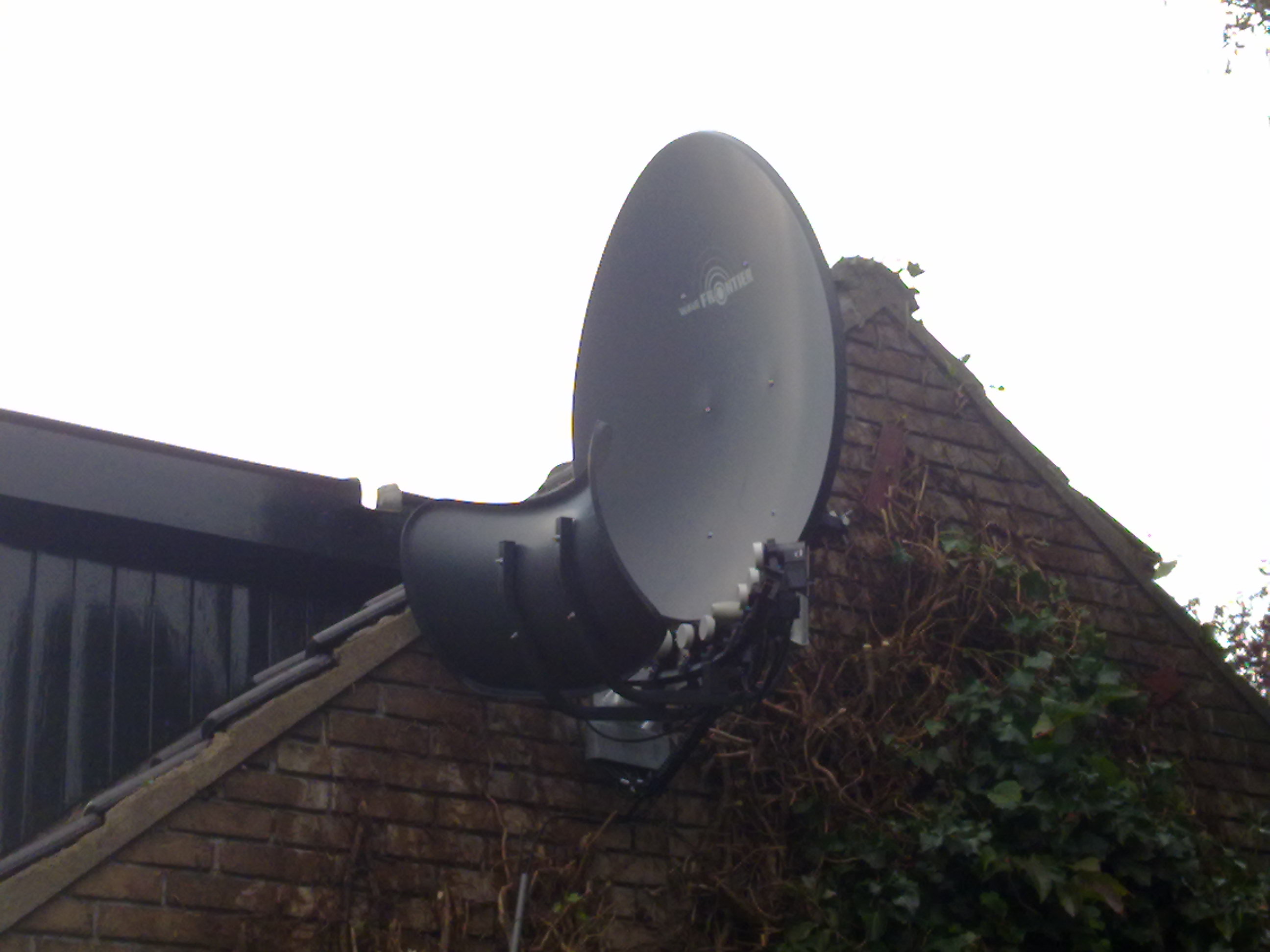

Ik zie op de vierde foto dat de schotel een beetje verbogen is bij de middelste schroeven. Oorzaak is dat de bovenste steunbeugels niet precies passen.
Dit heb ik opgelost door kunststof ringetjes tussen de twee bovenste verbindingen van beugels en schotel te plaatsen. (opvulling)
Het is foto 260. Rondom de middelste 2 bouten, op de hoofdschotel, zie je een lichte bobbeling naar binnen.
Of dat wat uitmaakt betreffende het signaal zou ik niet kunnen zeggen.
  • Moderator
Dat probleem heb ik ook vaker gezien bij deze schotels, en ik heb het ook opgelost met opvul ringen.
Vervormingen in het schotel oppervlak kunnen wel degelijk van invloed zijn op de signaal kwaliteit.
