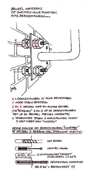

Vraagje
Is het beter in de voegen te boren of op baksteen?
Kun je de muurbeugel altijd zo zetten zodat alle 4 gaten gelijk komen met de voegen?
hoe diep moet je boren?
Waar kun je chemische injectie krijgen?
en hoe kan je die 60% bepalen? is dat 60% van de diepte dat er geboord was?  is dat niet moelijk te bepalen wanneer je moet stoppen met injecteren?
Als ik geen chemische injectie gebruik, welke plug moet ik dan gebruiken?(diameter? en lengte?)
Wat zijn dan de diameters van de stangdraden? en hoe steek je die in de  plug? gewoon draaien met de hand?
Hoe lang moet een stangdraad zijn? want 4 moeren op zetten neemt veel in beslag van die stangdraad.
en hoeveel van de stang moet in het gat?
en wat zijn de diameters van de moeren?
Hoe kan je weten of er niets aanwezig is(buizen, draden electriciteit, ... ) in de muur?
Als e stang muurvast zijn met dat chemisch spul, dan misschiein beter stangdraden gebruiken die niet roesten? welke zijn dat?
aangepast door haramo
Vraagje = vragen...
Is het beter in de voegen te boren of op baksteen? In de steen.
Kun je de muurbeugel altijd zo zetten zodat alle 4 gaten gelijk komen met de voegen? Afhankelijk van je beugel
hoe diep moet je boren? Diep genoeg voor wat je erin wilt hebben, meten is weten...
Waar kun je chemische injectie krijgen? Ehh in een winkel??
en hoe kan je die 60% bepalen? is dat 60% van de diepte dat er geboord was?  is dat niet moelijk te bepalen wanneer je moet stoppen met injecteren? Lees gebruiksaanwijzing chemisch anker
Als ik geen chemische injectie gebruik, welke plug moet ik dan gebruiken?(diameter? en lengte?) Afhankelijk van je beugel en wat je eraan gaat hangen.
Wat zijn dan de diameters van de stangdraden? en hoe steek je die in de  plug? gewoon draaien met de hand? Google is je vriend..
Hoe lang moet een stangdraad zijn? want 4 moeren op zetten neemt veel in beslag van die stangdraad. Meten is weten..
en hoeveel van de stang moet in het gat? Zo diep dat hij voldoende steun heeft.
en wat zijn de diameters van de moeren? Afhankelijk van de draadstang die je gebruikt.
Hoe kan je weten of er niets aanwezig is(buizen, draden electriciteit, ... ) in de muur? Proberen??
Als e stang muurvast zijn met dat chemisch spul, dan misschiein beter stangdraden gebruiken die niet roesten? welke zijn dat? Ehh roestvast stalen draadstangen (draadeinden)...

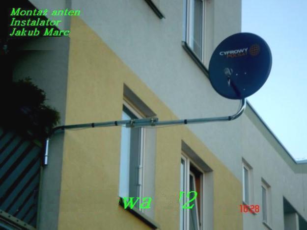

als de signalen eigenlijk iets van achter de voorgevel van je huis komen. Ik snap niet dat deze installateur deze foto gebruikt om zich als schotelinstallateur aan te prijzen waarvan ik op de foto het grootste deel van zijn naam en het telefoonnummer heb verwijderd.

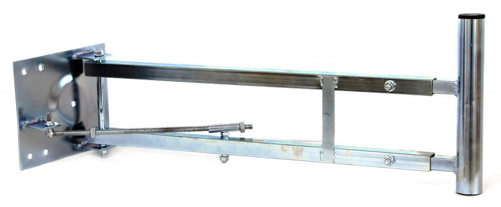

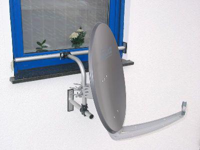

Er zijn betere muurbevestigingsbeugels te koop die instelbaar zijn tot 110cm uitvalwijdte, zie afbeelding.
Hier nog wat bevestigingsbeugels die je niet in alle satellietshops kopen kunt maar wel bestaan.
Afbeelding 1: een stevige aluminium muursteun met een uitval van 57 of 97cm.

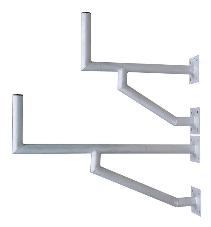

Afbeelding 2: een muursteun met 75cm wandafstand.

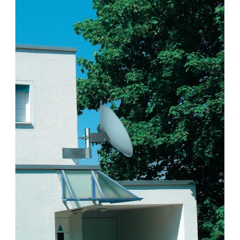

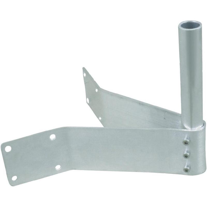

Afbeelding 3 en 4: een hoekmuurhouder.

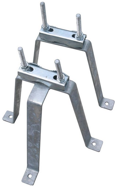

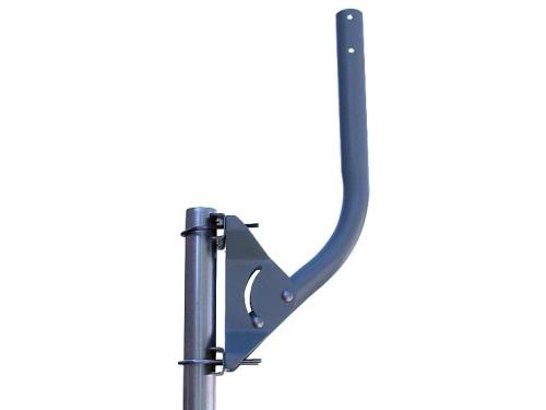

Afbeelding 5: een pijp met verstelbare hoekinstelling.

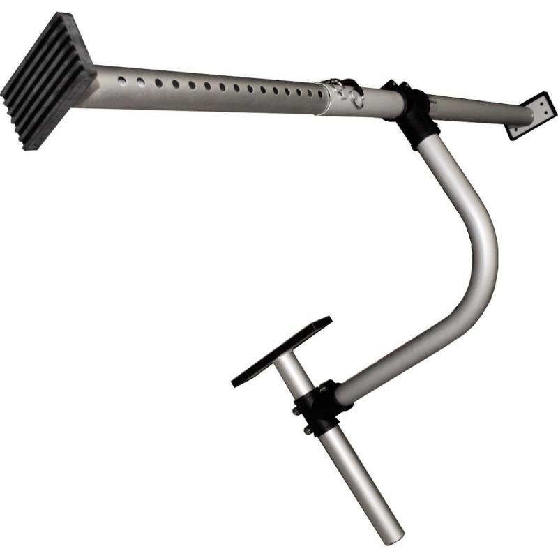

Afbeelding 6 en 7: een Easymount raamklem

top uitleg!

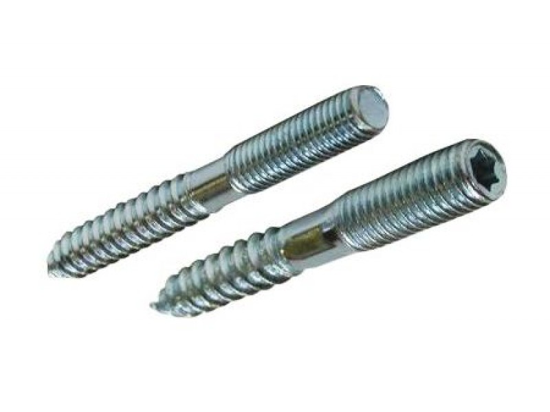

heb de tekening als uitgangspunt gebruikt. Ipv chemische ankers heb ik een minder permanente constructie gebruikt mbv stokeinden.
aangepast door Ja4
VU+ Ultimo - VTI 6.08 (2 x DVB-S/1 x DVB-C)
Wavefrontier T55 (13E - 28,5E) - Mutlytenne Quad twin
Ehh Stokeinden ? die op de foto staan /dat zijn  de draadeinden van Flamco PinBeugels  ,je kun net zo makkelijk houtdraadbouten 8mm gebruiken met 10mm pluggen. en NIET in de voegen boren maar in de Steen .dan blijft alles wat beter vast zitten !
Volgens mij zijn dat wel degelijk stokeinden hoor. Wanneer je houtdraadbouten gebruikt ben je natuurlijk de stel mogelijkheden kwijt die je hebt als je draadeinden gebruikt d.m.v. de moeren achter de beugel te plaatsen.
Zoals Aad7506 al aangaf, zijn dit wel degelijk stokeinden. Een stokeind heeft een houdraadbout aan de eene kant en een M6/M8 aan de andere kant... Deze worden vaak gebruikt voor bijv het vastzetten van een hemelwaterafvoer buis (Pijpbeugels)
Ik had nr 6 (en 7) nog nooit gezien... Prachtig!
