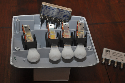

vGnp Geplaatst: 25 september 2011 Geplaatst: 25 september 2011 Origineel bericht van: Satkijker Het vervangen van een diseqc-switch is voor een particulier en voor een winkelier niet goed te doen. Ten eerste vervalt de garantie op de Multytenne bij het openen van de kop Dat valt op zich ook wel mee (op vervallen van de garantie na dan): --> KLIK <-- Origineel bericht van: Satkijker Ten tweede zijn de diseqc-switches speciaal van fabrikaat Technisat die niet los te koop zijn. Er zou dan een diseqc-switch van een ander fabrikaat ingezet moeten worden maar deze hebben niet dezelfde afmetingen Maar het is wel te doen. Zie bijlage. vGnp VU+ Ultimo4K - FBC Cable - VU+ Ultimo4K - FBC Satellite Kathrein KEA 1000/W - Wavefield T90 Satlook Digital NIT
Sprietje Geplaatst: 25 september 2011 Geplaatst: 25 september 2011 @ vGnp Zoals je misschien kunt zien is de vervangende Spaun Sar 411 F dikker dan de originele Technisat diseqc-switch die er naast ligt. Je zult dus de uitsparingen in de behuizing groter moeten maken. De foto betreft een Multytenne single uitvoering. In een Twin-uitvoering zitten twee diseqc-switches achter elkaar. Het is maar de vraag of daar dan nog ruimte voor is. Kijk dit soort hobbyachtige praktijken is mooi voor een knutselaar en satellietfan die het leuk vindt om te proberen een defect apparaat toch weer aan de praat te krijgen, maar dit heeft niets meer te maken met reparatie van een kapot apparaat t.b.v. de verzekering. Jammer dat je Multytenne 3,5 jaar oud is want op een Multytenne zit 3 jaar garantie.

Sprietje Geplaatst: 26 september 2011 Geplaatst: 26 september 2011 Beste 1llusion Het is zo goed als zeker dat één van de twee diseqc-switches kapot is en helaas is je garantie verlopen. Het zou zonde zijn deze toch kostbare Multytenne-twin dan maar in de vuilnisbak te gooien. Je hebt in dit draadje een aantal foto’s gezien die duidelijk laten zien hoe de Multytenne is elkaar zit. Maak voorzichtig de bovenkap los (eerst de schroeven losdraaien die de bovenkap aan de onderkap bevestigen). Door te kijken welke aansluiting nog wel goed werkt, weet je ook meteen welke diseqc-switch nog goed is. Bestel de Spaun Sar 411 F. Pas de uitsparingen in de behuizing aan zodat ze samen gemonteerd kunnen worden. Met een houtsteekbeitel moet dit lukken. Sluit de vier dunne coaxkabels weer in de juiste volgorde op de diseqc-switch aan. Let vooral goed op de volgorde 1-2-3-4 van de switch. Test nu de multytenne uit op juiste werking. Pas als alles weer goed functioneerd, dan de kap weer heel goed afdichten met siliconenkit. Nu heb je ook meteen gezien hoe een Alps-lnb er uit ziet als er geen beschermkap omheen zit. En let op: draai nooit de F-connectors los als er nog spanning op je tuner staat, dus stekker eruit. En laat vooral iets aan het forum weten als alles weer werkt zoals: is er ruimte beide diseqc-switches te vervangen door Spaum-switches.
satdr Geplaatst: 8 september 2013 Geplaatst: 8 september 2013 In een twin zitten de switches naast elkaar, niet achter elkaar Vu+ Ultimo4k 1 FBC DVB-C en 1 FBC DUAL DVB-S2X OpenPli 7
