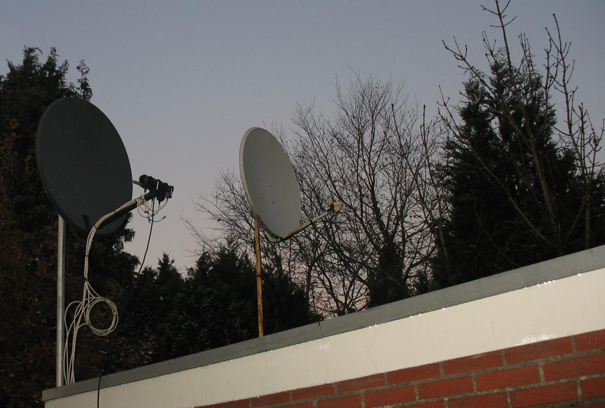

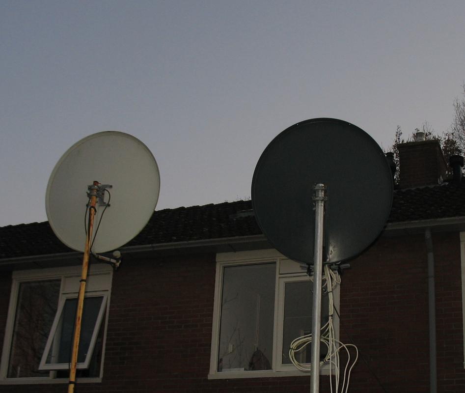

Als ik de foto's zo zie ,dan gaat dit niet lukken, de schotel heeft geen vrij uitzicht
aan de rechter kant heb je ook nog een schoorsteen, de enigste optie die je
hebt ,de schotel om hoog .

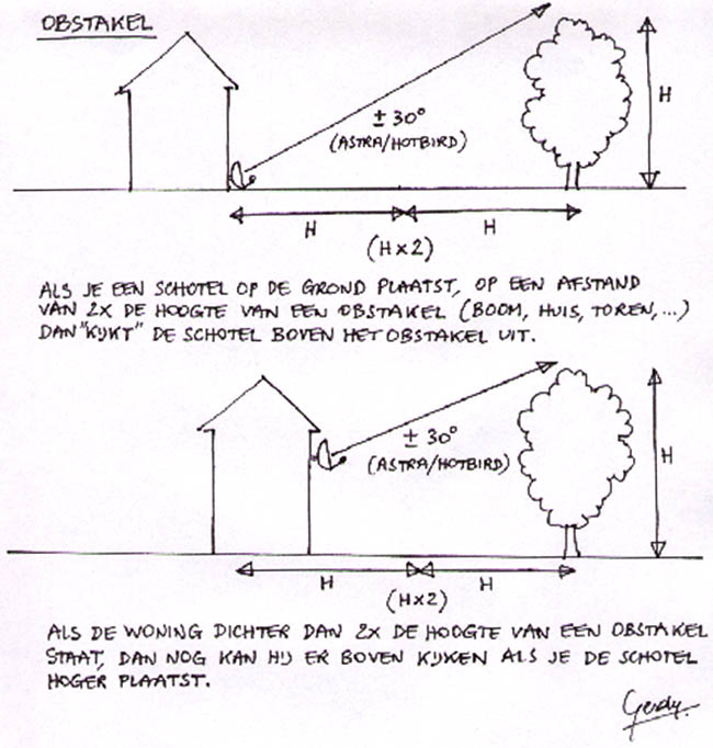

Nu de richting i.d.d. goed is, uitmeten of de schotel de satelliet ook kan zien.

Jij hebt een hele andere op stelling, de schotel van de buurman zit ook hoger ,en heeft maar
1 lnb ,de arm waar de lnb's op zitten ,moet minimaal even hoog zijn, als de goot van het huis
