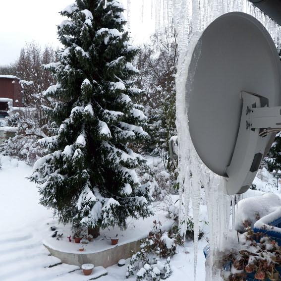

ik hou het bij " niets doen " want zoals in een eerder identiek topic al eens aangegeven konden we nagenoeg geen signaal afname meten toen de wok vol sneeuw lag...
Het ijs (ijspegels) is de storende factor.

er zijn laagspanning relais die ook enkel op knopdruk tikken tegen de schotel, de sneeuw valt eraf door de trillingen
voordat het gaat smelten en wederom aanvriezen en IJS wordt met kompleet andere brekingsindex
het IJS is uw probleem, niet die stuifsneeuw

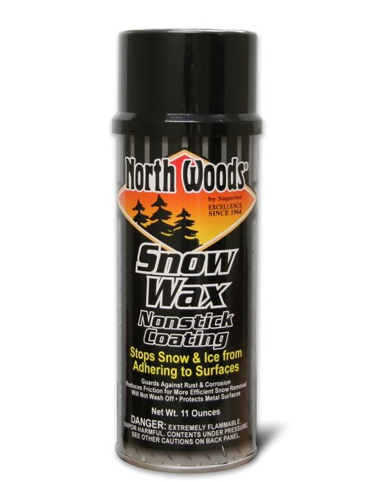

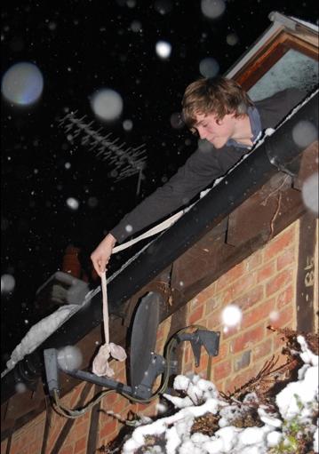

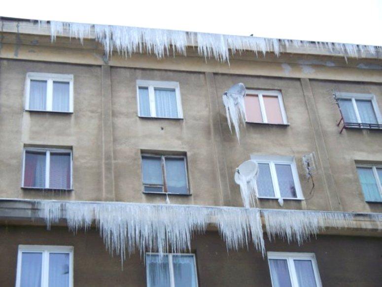

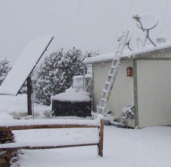

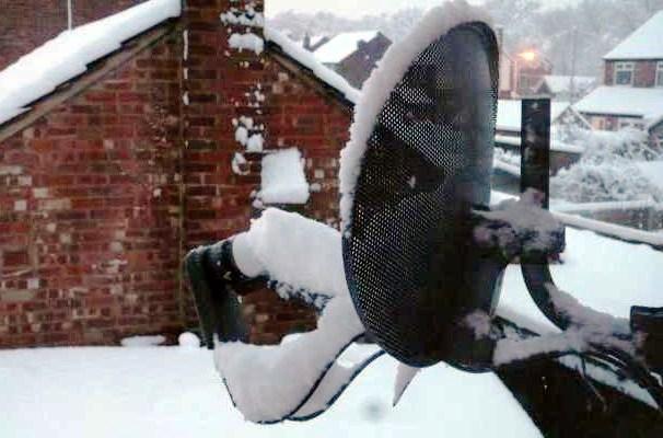

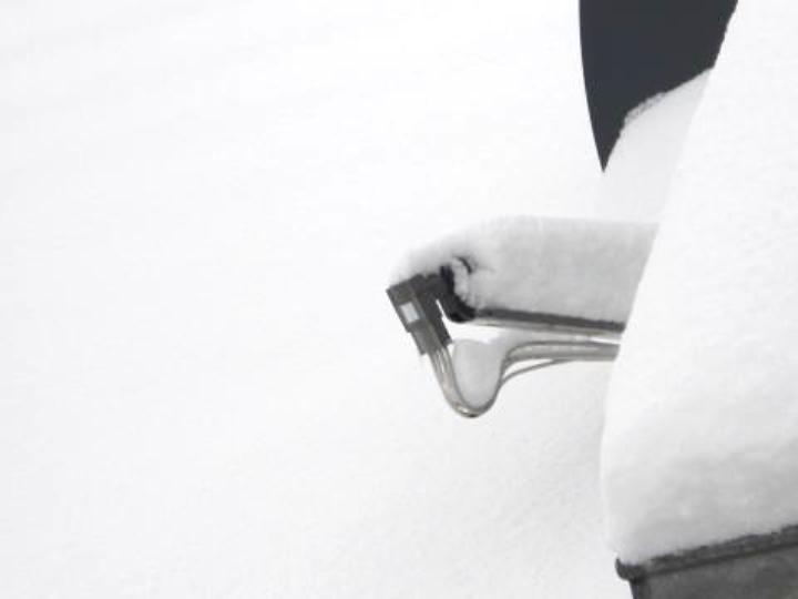

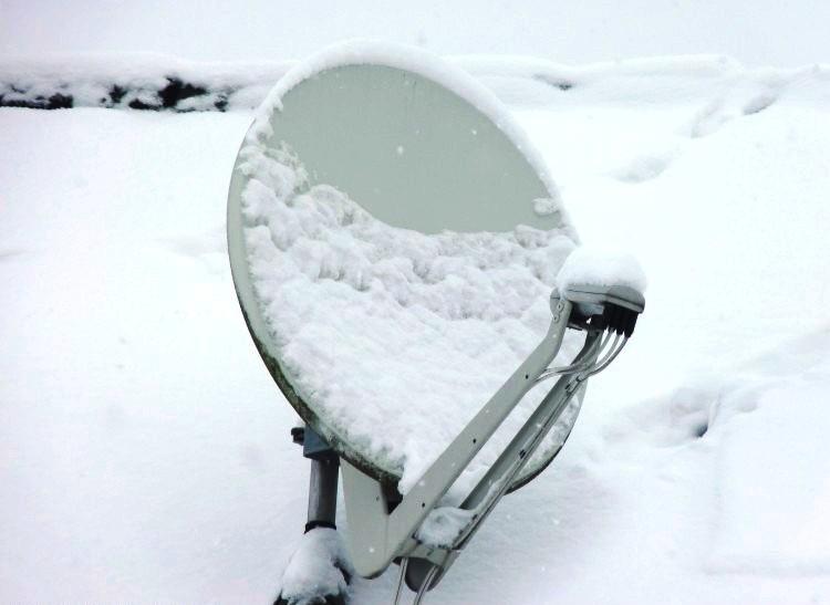

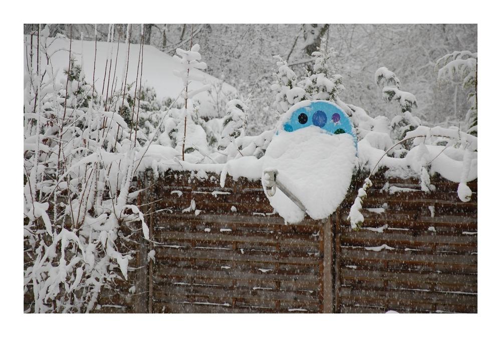

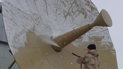

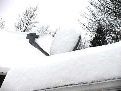

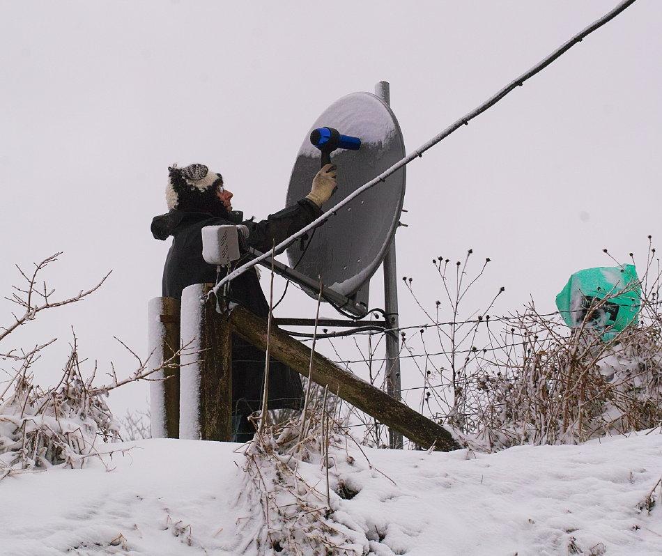

De vaakst besproken methode op dit forum om sneeuw van je schotel te weren is om de schotel te behandelen met een vloeibaar middel. Hierbij is siliconenspray en vloeibare autowas aan de orde geweest. Ook olie is aan de orde geweest maar dat lijkt me een mindere optie omdat daar al het vuil aan blijft plakken hoewel siliconenspray dit ook wel een beetje doet.
In de Verenigde Staten zie je wel speciale schotelspray te koop dat een snow-wax is die het plakken van sneeuw aan de schotel moet voorkomen, zie bijlage 1. In de lijn der verwachtingen daarmee zou het best wel eens kunnen dat ook vloeibare skiwax een positief effect heeft om te voorkomen dat sneeuw op de schotel blijft plakken.

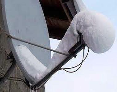

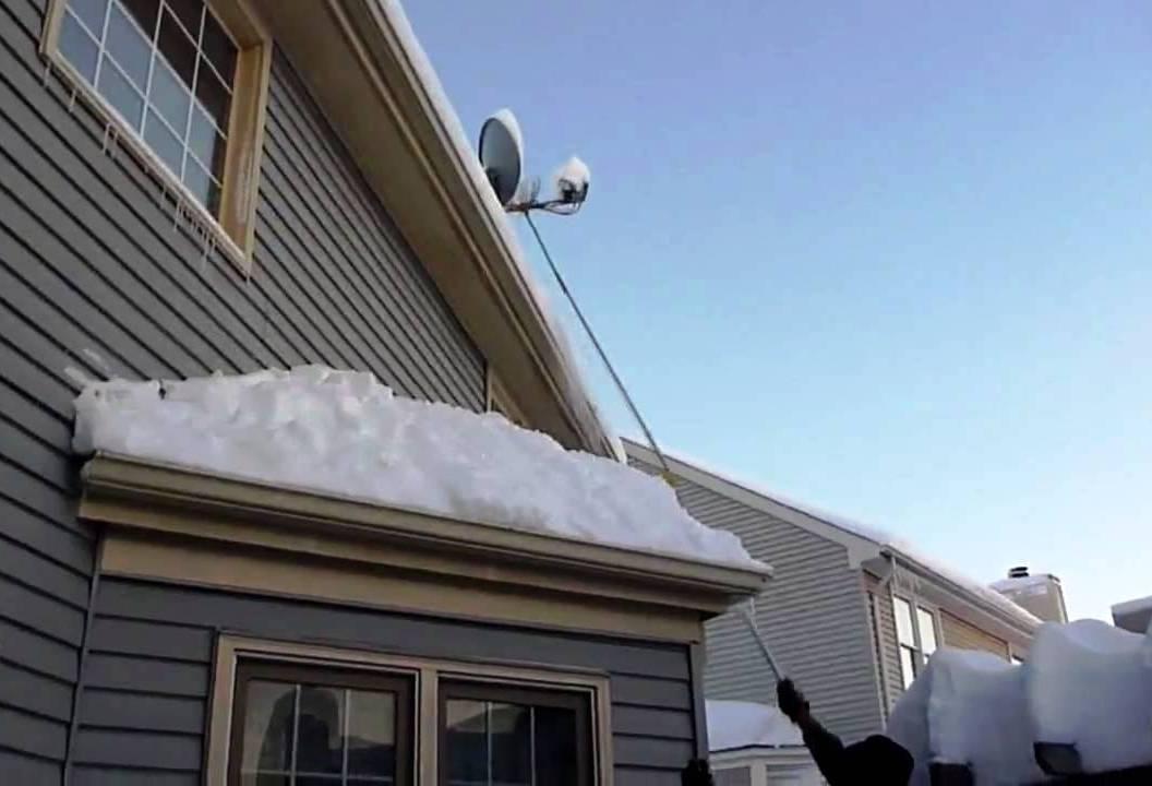

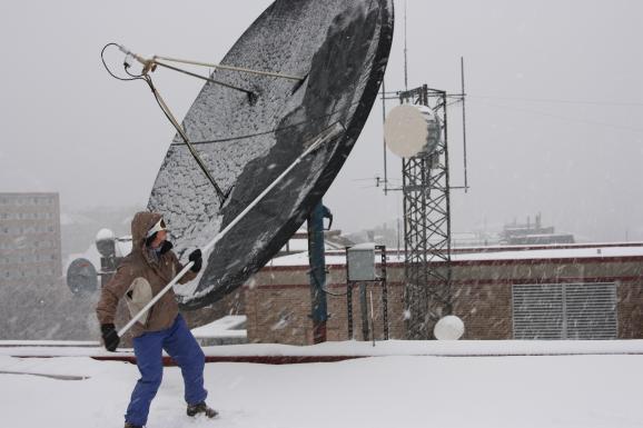

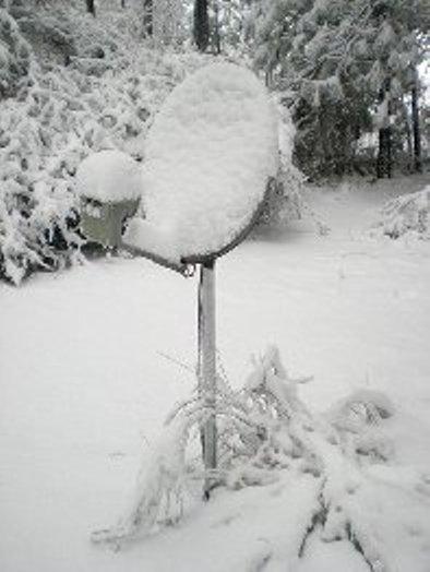

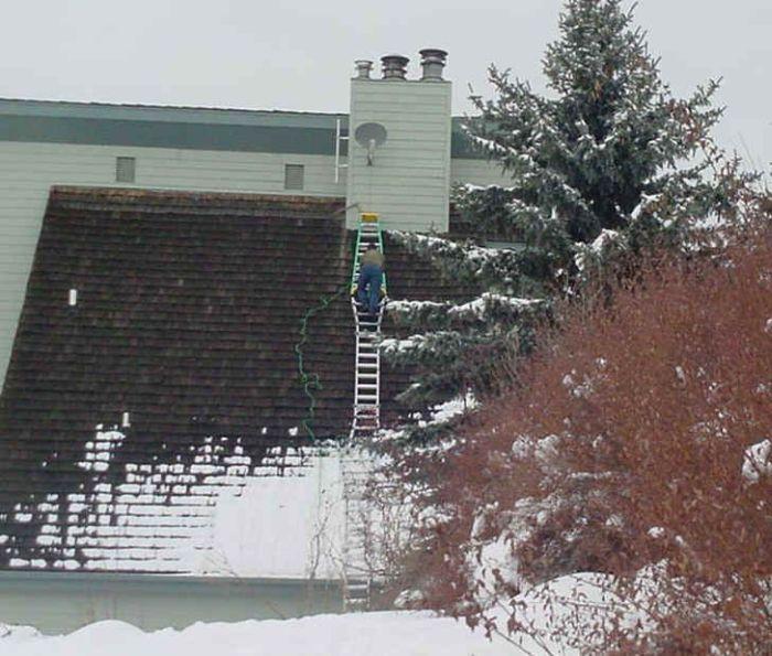

Zie verder ook de foto’s die er voor zorgen dat je geen ontvangst meer hebt door de sneeuw.

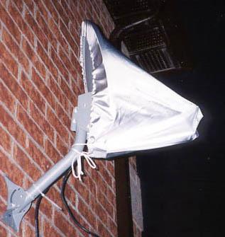

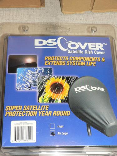

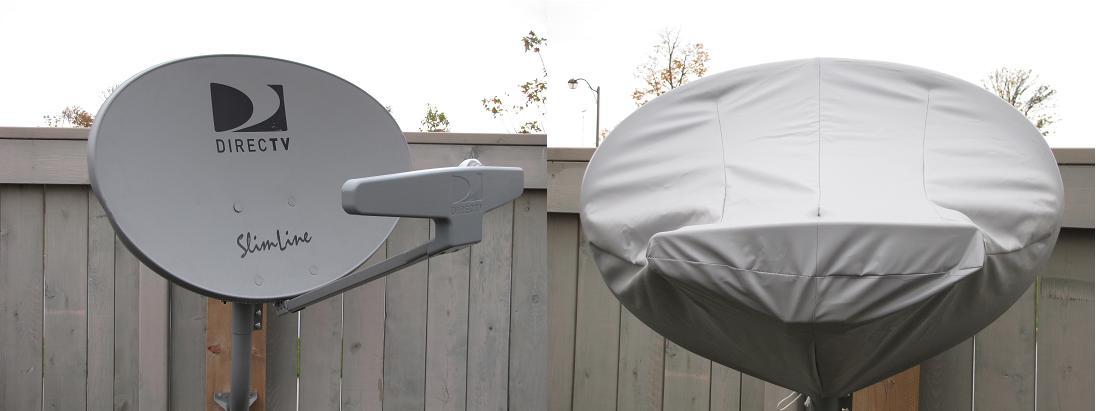

Wat kun je doen tegen sneeuw?, vervolg nr.5 van Sprietje

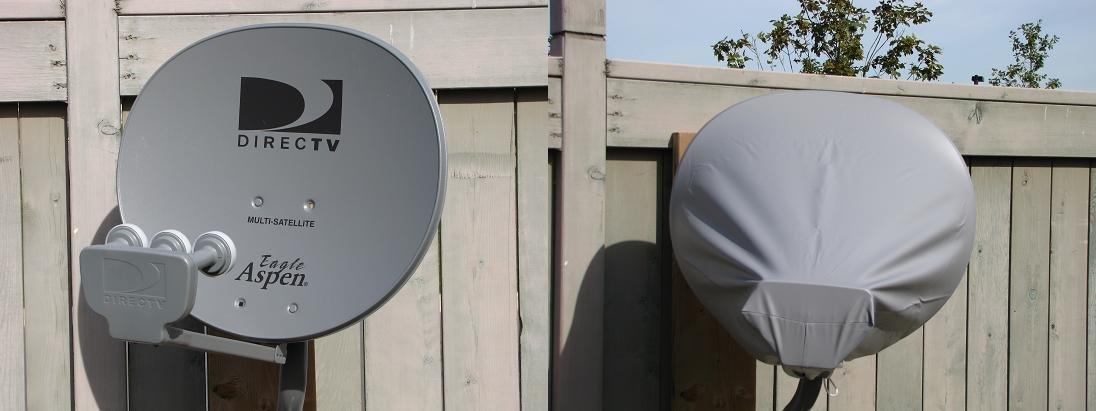

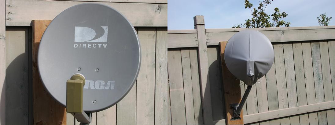

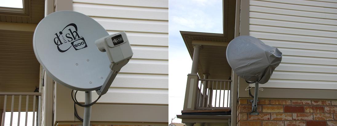

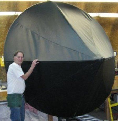

De schotel caupchon.
In de Verenigde Staten zijn schotel capuchons te koop die je over de schotel met lnb’s plaatst.
Ze zijn gemaakt van een zware soort vinyl. Je trekt de capuchon vanaf de voorzijde over de lnb’s en dan over de schotel en trekt het geheel aan de achterzijde met een koord strak.
Door de speciale coating op het vinyl en waarschijnlijk ook door het bewegen van het vinyl door de wind, blijft de sneeuw niet op de capuchon liggen.
Zo’n capuchon gaat ongeveer 5 jaar mee.
Voor elke soort schotel en lnb-opstelling is een speciale capuchon leverbaar om er voor te zorgen dat de capuchon er fatsoenlijk bij hangt. Zie de bijgaande foto’s.

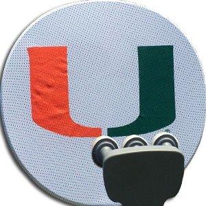

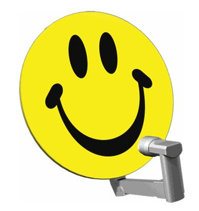

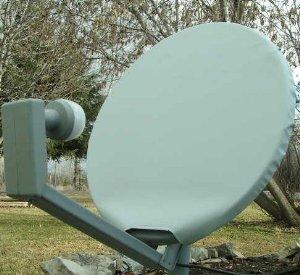

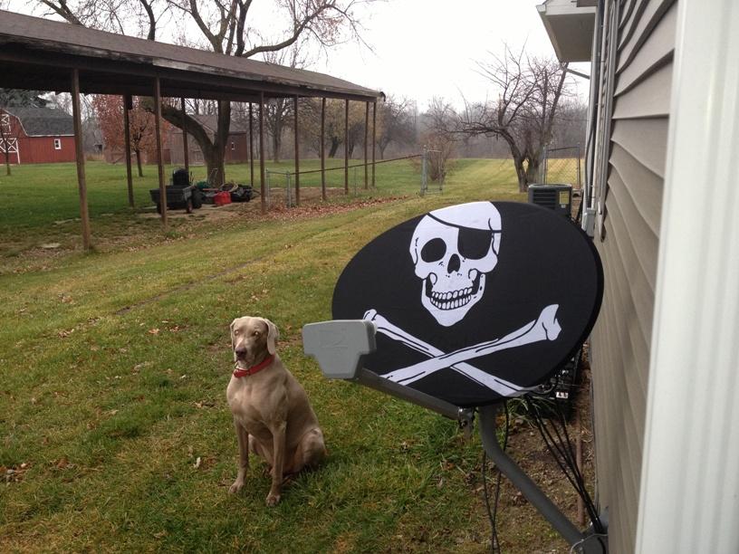

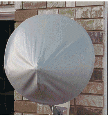

Wat kun je doen tegen sneeuw?, vervolg nr.6 van Sprietje
In de Verenigde Staten zijn schotelzeilen te koop die je alleen over de schotel trekt, dus niet samen met de lnb’s zoals bij de capuchon. Ook deze zijn gemaakt van een zware soort vinyl. Je spant ze alleen over de voorzijde van de schotel en trekt het zeil aan de achterzijde met een koord strak.
Het voordeel van zo’n zeil is dat het meestal bijna verticaal staat waardoor sneeuw er al vanzelf afglijdt dit in tegenstelling tot de capuchon die van boven toch redelijk vlak ligt.
Het leuke is dat deze zeilen in vele soorten prints verkrijgbaar zijn zodat je tevens ook voor een leuke gepimpte schotel kunt gaan.

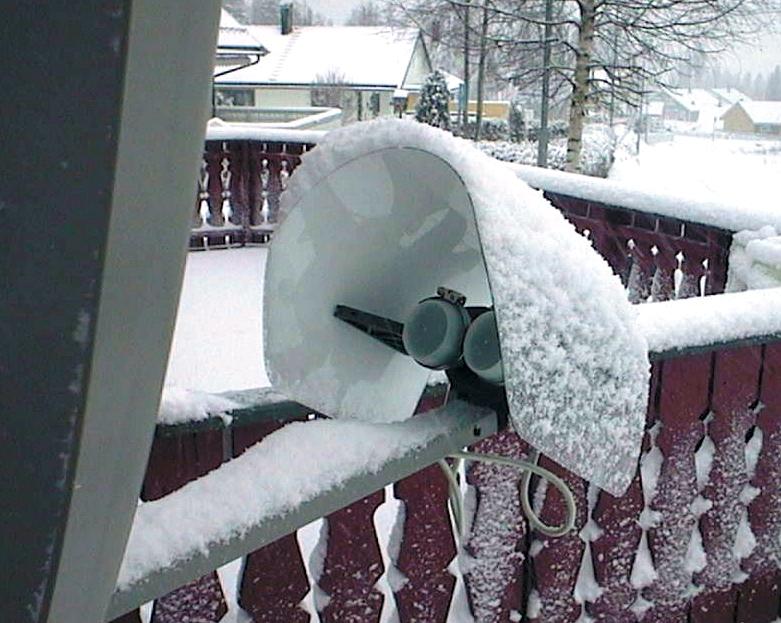

Bij deze zeilen is het wel nodig separate maatregelen te nemen voor de lnb’s. Dat kan eventueel met de paraprot.
