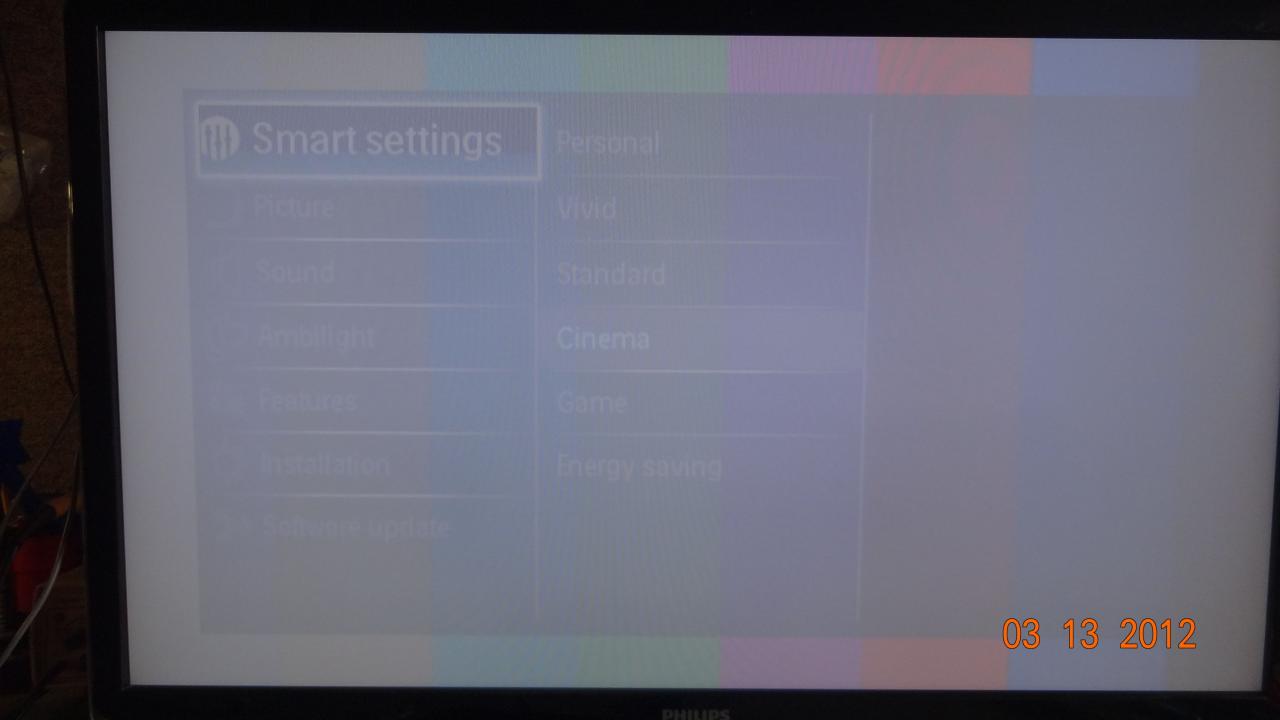

Wie kent dit probleem ,ook met de helderheid op min.blijft het beeld veel te licht,betreft een 37PFL8404H/12 van philips ,hoe kan ik het T-control board testen,en of AVBoard ?
Alle regelingen werken,alleen de helderhijd -of + geeft geen verschil,ook niet op 0 of 10 post-40587-0-06620900-1331649706_thumb.jpg Overigens de processor PNX85439E (ic87600) word zeer warm ca 52 * is dit normaal?

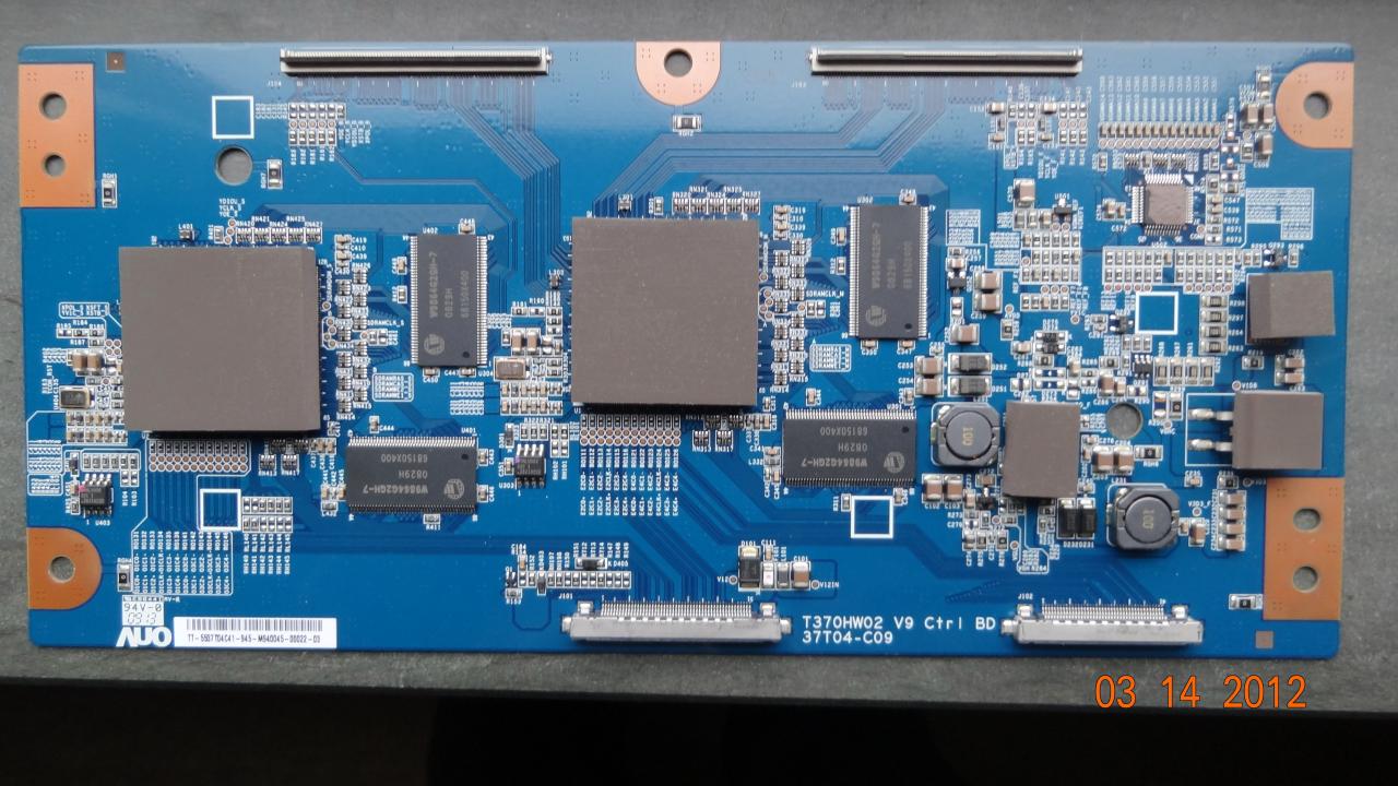

Reset heb ik al geprobeerd ,maakt niets uit,al zet je de helderheid op nul ,dan is hij nog te licht.en bijna geen kontrast.Nummer op de print wat je nog net kunt zien tussen de 2 connectors = T370H W02 V9
37T04-C09
aangepast door columbo
post-40587-0-92108700-1331743976_thumb.jpgSteve ,ik heb het Tcon Board gedemonteerd,een hele hoop werk ,de gehele Ambilicht gedemonteerd.
ik heb nu de juiste nummers van het stikkertje :TC5537T04C41-945-M940045-00022-03
afm.223x103mm. kun je aan deze print komen?
@ Steve,Bedankt,ik heb hem gevonden,in bij e...in Duitsland voor €99- ,nog niet gekocht,want, ik weet niet de oorzaak waarom die T-con module stuk gegaan is,en of hij heel blijft,.misschien weet jij hier en antwoord op

ik heb de TCon inmiddels verangen,het beeld knipperd licht donker ,probleem zit dus niet in het Tcon module,ik heb de flatcabels los gemaakt de kabels div malen gereinigd soms is een helft van het beeld goed dan is het beeld weer te licht,maar het beeld blijft niet stabiel
aan de flat cabels bewegen heeft er geen invloed op ,alleen het demonteren heeft soms invloed op de helderheid,soms is het beeld heel even goed.
