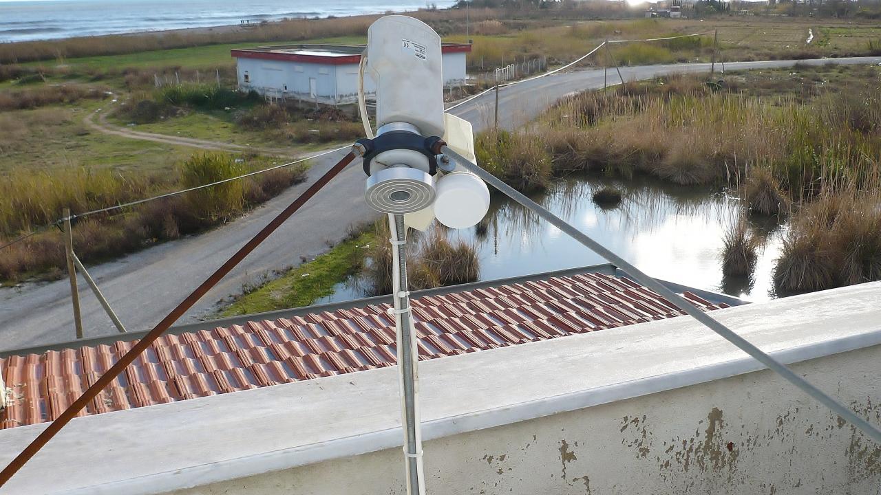

Emekli Geplaatst: 19 juni 2012 Geplaatst: 19 juni 2012 Ah, je woont in Alanya en ik nog verder oost, in Anamur Sahil. Zoals gezegd, ik heb geen last met 23.5 oost, hier de footprint: http://www.flysat.co...23-beam.php��je moet dan kijken bij Astra 3B Europa Widebeam. Als de ene ontvanger het wel goed doet en een andere niet, dan ligt het aan de gevoeligheid van de ingebouwde tuner(s). "Skew" is het verdraaien van de LNB in de houder. In Turkije zit je altijd "oost" van de Astra´s en moet de LNB tegen de klok ingedraaid worden. Ik zal er een foto bijdoen, ik gebruik een 160 cm. schotel met 2 LNB´s, een voor Astra 19.2 en die met het witte kapje voor Astra 23.5. Hier kan je wel ongeveer zien dat de LNB´s niet "recht" in de houder zit. Het is een precisie werkje en de gemiddelde Çanakanten ustasi is hier niet erg van op de hoogte. Vu+ Uno 4K SE en 1TB HDD / Samsung 65'' UHD Smart TV. Vier schotels, 150, 120, 90 en 120** cm., voor Astra 1 & 3, Hotbird/Eurobird, Türksat, ** is tijdelijk buiten gebruik.
