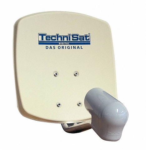

Sprietje Geplaatst: 4 juli 2012 Geplaatst: 4 juli 2012 Beste bersat Een Megasat campingman heeft een schotel van 38cm. Die heeft een veel grotere openingshoek dan bijv. een Triax 64. Wil je dit dus op een eerlijke manier uitproberen dan zou je dit met een Technisat SATMAN-33 of 45 moeten doen die resp. 33 en 45cm groot is, zie bijlage.

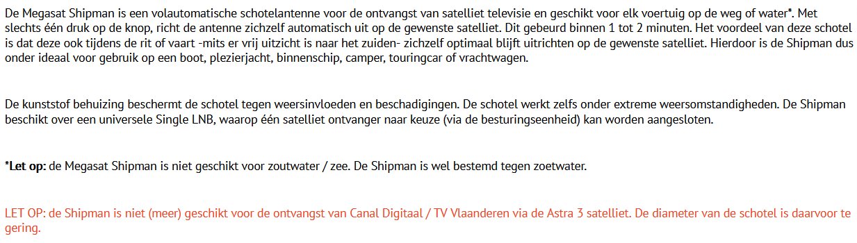

Sprietje Geplaatst: 25 maart 2022 Geplaatst: 25 maart 2022 Dit staat op de website van een bekende Nederlandse satellietshop.
John van Dreumel Geplaatst: 26 maart 2022 Geplaatst: 26 maart 2022 Dit bevestigt wat ik mij meende te herinneren. Dan hoef ik v.w.b. een mogelijke verbetering van de ontvangst niet verder te zoeken met deze schotel. Thanks. Er is zoveel te vragen dat ik het tóch eerst zelf probeer uit te zoeken. Dat is ook verrekte leerzaam. Mijn boxen zijn allemaal powered by PLi.
